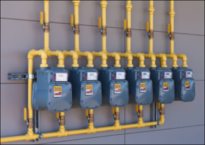

  • Газоснабжающая компания отслеживает отчеты о проверках и документы по безопасности своей трубопроводной сети. Применение полнотекстового индекса к текстовым полям базы геоданных, содержащей отчеты о проверках, описания безопасности и журналы поддержки, позволяет выполнять полнотекстовый поиск для поддержки запросов по фразам для таких терминов, как утечка газа или коррозия трубопровода, повышая скорость и точность проверок безопасности и планирования технического обслуживания.
    Газопроводная сеть коммунальных предприятий

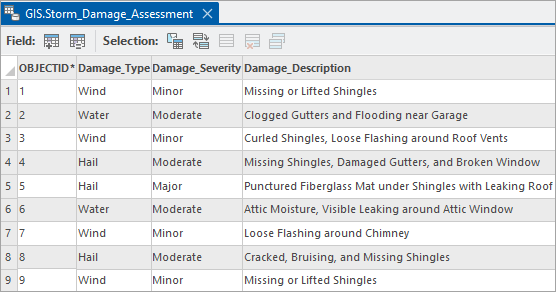

Таблица GIS.Storm_Damage_Assessment содержит несколько полей атрибутов, подробно описывающих тип, серьезность и описание повреждений, о которых сообщили домовладельцы после недавних штормов. Дополнительные поля, невидимые в этой таблице, включают адрес и контактную информацию владельцев недвижимости.
Таблица GIS.Storm_Damage_Assessment до применения полнотекстового индекса

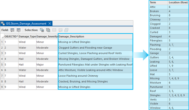

  2. Заполнение индекса включает в себя разбиение текста в указанном поле на отдельные ключевые термины (токены), организацию, отслеживание и последующее сопоставление точного местоположения каждого слова с текстовым полем для быстрого доступа.
    Практический пример:
    На следующей иллюстрации смоделировано на высоком и упрощенном уровне, как полнотекстовый индекс разбивается на отдельные ключевые термины и как их местоположения сопоставляются с текстовым полем.
    В этом примере в таблице GIS.Storm_Damage_Assessment первое значение атрибута в строке 1 в поле Damage_Description имеет вид Отсутствующая или поднятая черепица. В качестве моделирования того, как будет заполняться этот полнотекстовый индекс, этот текст будет разбит на следующие ключевые термины, организованные в алфавитном порядке, и будет записано точное место, где каждый термин появляется в указанном текстовом поле Damage_Description.
    • Отсутствующая — встречается 4 раза в строках 1, 4, 8, 9
    • Поднятая — встречается дважды в строках 1 и 9
    • Черепица — встречается 6 раз в рядах 1, 3, 4, 5, 8, 9
    Полнотекстовый индекс
    Индекс служит глоссарием для всех ключевых терминов в индексируемом поле, организуя и отслеживая точное место, где каждое слово появляется, вплоть до исходного индекса.
    Этот процесс будет продолжаться до тех пор, пока весь текст в указанном текстовом поле не будет разбит на ключевые термины, организован и не будет зафиксировано место, где встречается каждый термин.

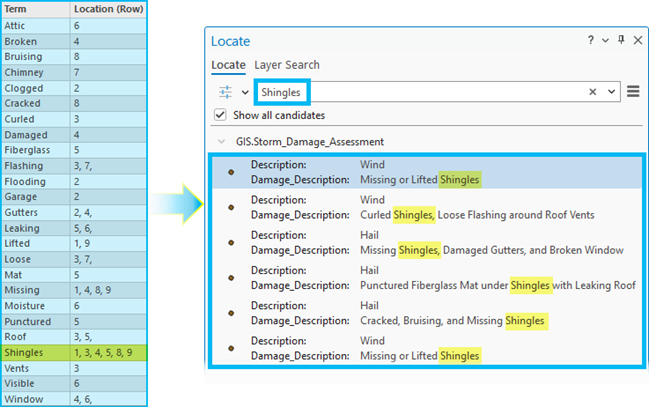

  3. После завершения создания полнотекстового индекса поля Damage_Description, вы можете использовать панель Найти местоположение, чтобы применить режим полнотекстового поиска Полный текст равен к полю Damage_Description.
    На панели Найти местоположение установите для поля, содержащего полнотекстовый индекс, режим поиска Полный текст равен
  4. В этом примере с панели Найти местоположение можно выполнять поиск по слову Черепица
    Без применения полнотекстового индекса поиск привел бы к более длительному полному сканированию таблицы. Однако, поскольку для поля Damage_Description был создан полнотекстовый индекс, на панели Найти местоположение можно сделать запрос к этому поле одного слова Черепица. Панель Найти местоположение использует полнотекстовый поиск для быстрого определения термина Черепица и находит все строки, в которых встречается этот ключевой термин, аналогично следующему.
    Результаты запроса по полнотекстовому индексу поля
    Результаты вашего поиска позволят вам быстро найти любые записи о повреждениях, связанных с кровельной черепицей, чтобы владелец здания мог связаться с наиболее подходящим подрядчиком, основываясь на конкретных сообщениях о повреждениях.

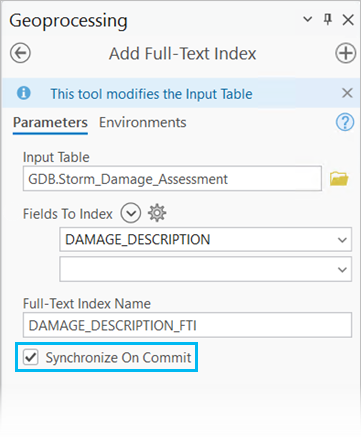

    • Синхронизировать при фиксации — это необязательный параметр, доступный только при использовании инструмента Добавить полнотекстовый индекс для таблицы или класса объектов в многопользовательской базе геоданных в Oracle. Синхронизация при подтверждении изменений используется для указания того, будет ли полнотекстовый индекс обновляться автоматически при сохранении правок или выполнении операции синхронизации ArcGIS.
      Параметр Синхронизация при подтверждении изменений в инструменте Добавить полнотекстовый индекс

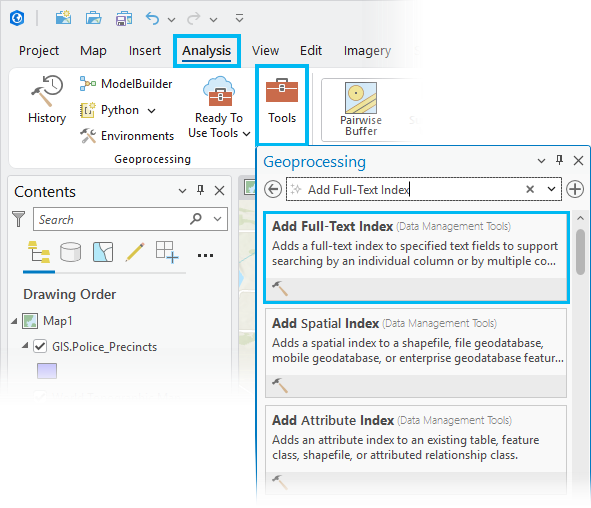

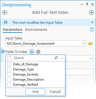

  1. Откройте инструмент геообработки Добавить полнотекстовый индекс, перейдя на вкладку Анализ и щелкнув Инструменты в группе Геообработка. Кроме того, вы можете найти инструмент в наборе инструментов Инструменты управления данными на панели инструментов Индексы.
    Добавьте инструмент полнотекстового индекса на вкладку Анализ, Инструменты и Геообработка

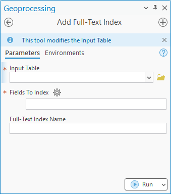

    Появится диалоговое окно инструмента геообработки Добавить полнотекстовый индекс с настройками по умолчанию.
    Диалоговое окно инструмента геообработки Добавить полнотекстовый индекс
  2. Для Входной таблицы в ниспадающем меню выберите один набор данных или используйте кнопку обзора , чтобы выбрать класс объектов или таблицу, к которой нужно добавить полнотекстовый индекс.

  3. В поле Поля для индексирования выберите одно или несколько полей, к которым будет применен полнотекстовый индекс.
    Параметр Поля для индексации
    Примечание:
    Некоторые базы данных поддерживают только одно поле для создания полнотекстового индекса. Поддержка создания полнотекстового индекса по многим полям зависит от базы данных.

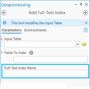

  4. При необходимости имя этого параметра изменится в зависимости от источника вашей Входной таблицы.
    • Имя полнотекстового индекса — укажите имя индекса, который будет создан. Параметр Имя полнотекстового индекса отображается по умолчанию.
      Примечание:
      Для SQL Server, SQLite и мобильных баз геоданных параметр Имя полнотекстового индекса будет проигнорирован.

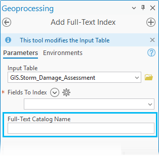

    • Имя полнотекстового каталога — выберите имя полнотекстового каталога SQL Server, которое вы хотите использовать для параметра Имя полнотекстового каталога. Опция Имя полнотекстового каталога применима только для SQL Server.
      Примечание:
      Если Имя полнотекстового каталога не указано, инструмент попытается использовать полнотекстовый каталог по умолчанию, определенный для базы данных, если он доступен. В противном случае выберите полнотекстовый каталог из ниспадающего списка. Этот ниспадающий список содержит все полнотекстовые каталоги, к которым подключенный пользователь имеет доступ.

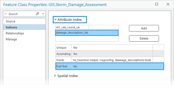

После завершения работы инструмента Добавить полнотекстовый индекс откройте диалоговое окно свойств вашей таблицы или класса объектов. На вкладке Индексы в разделе Атрибутивный индекс отображаются существующие индексы для этого набора данных. Выберите созданный индекс, и для параметра Полный текст ниже отобразится Да, что указывает на то, что это полнотекстовый индекс.
Вкладка Индексы в диалоговом окне свойств класса объектов
