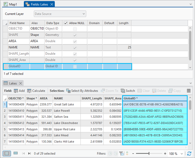

  • Глобальные идентификаторы - могут быть следующими:
    • GUID - содержат строки в стиле реестра, состоящие из 36 символов, заключенных в круглые скобки. Эти строки уникально определяют объект или запись таблицы внутри и вне базы геоданных. В большей степени этот тип данных используется для управления отношениями, особенно в управлении данными, версионном редактировании, обновлениях на изменение и репликациях.
    • Global ID - Global ID уникально определяют объекты и строки таблиц в базе геоданных и в базах геоданных.
  • Object ID - идентификатор объекта - это уникальное целочисленное поле, которое не может содержать значения null и добавляется при создании таблицы или класса объектов базы геоданных в ArcGIS. В поле object ID хранится уникальный идентификатор для каждой строки таблицы и он по умолчанию создается в таблицах и классах пространственных объектов как 32-разрядный идентификатор объекта. Если поля идентификаторов объектов могут хранить значения, больше 2.14 миллиарда, поле object ID можно перевести в поле для использования 64-разрядных идентификаторов объектов с помощью инструмента геообработки Перевести Object ID в 64-разрядный.
    Внимание:
    Некоторые клиентские приложения могут не полностью поддерживать этот тип поля и могут быть изменены. Типы полей ObjectID (64-разрядное) и большое целочисленное (64-разрядное) в ArcGIS Pro ограничены хранением значений до 53-разрядных безопасных целых чисел. 53-разрядные безопасные целочисленные значения поддерживают диапазон между числами -9007199254740991 и 9007199254740991, который также записывается как -(253) -1 и (253) -1. Значения длиной более 53 бит в идентификаторе объекта (64 бита) и большие целочисленные поля, добавленные из внешних источников, можно прочитать из клиента ArcGIS Pro. Попытка записать или отредактировать числа в ArcGIS Pro за пределами этого диапазона приведет к ошибке. В других клиентских приложениях значение может быть округлено, что приведет к нарушению функциональности.

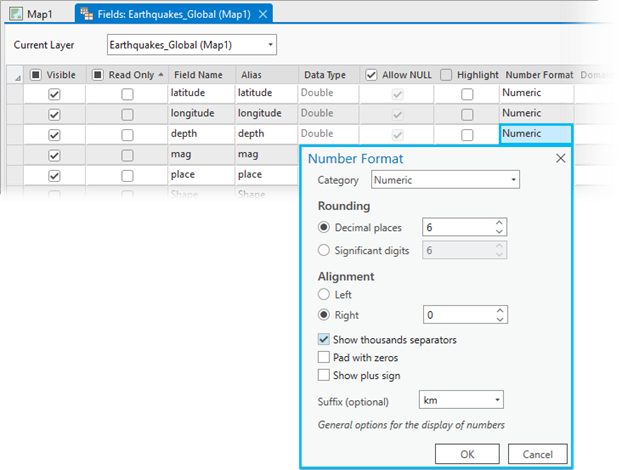

Вы можете задать формат типа числового поля, чтобы придать атрибуту дополнительный контекст, чтобы он представлял собой больше, чем просто число. Форматирование числового поля - это свойство слоя, которое можно задать только для текущей карты.
Опции форматирования числового поля
Чтобы узнать о применении числового форматирования или форматирования даты к полю слоя или отдельной таблицы, см. раздел Форматирование числовых полей и полей даты.

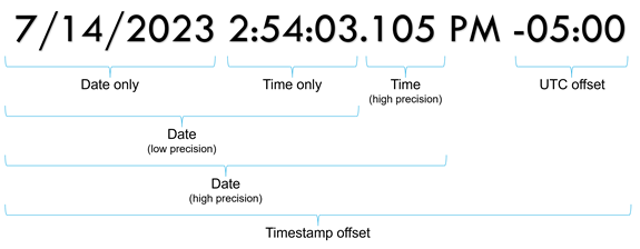

Разрядность и точность
Разрядность и количество десятичных знаков поля представляют максимальный размер и точность данных, которые могут храниться в поле.
Значение свойства разрядности различно для разных типов полей, такие как дата и числовые поля. Для числовых полей точность представляет собой максимальное общее число цифр, которые можно сохранить в поле. Учитываются все цифры, независимо от их расположения относительно разделяющей запятой. Для поля даты разрядность обозначает их возможность хранить значения миллисекунд. Стандартное поле даты записывает время до секунды и показывает значение разрядности 0. Поля даты, которые были переведены в высокую точность, записывают время до миллисекунды и показывают значение разрядности 1.
Длина — это свойство поля, которое используется только для типов данных float или double и соответствует числу цифр справа (если положительное значение) или слева (если отрицательное значение — используется редко) от десятичной точки в числе. Например, у числа 4703338.13 длина равна 2, а разрядность - 9.
На этой диаграмме показаны свойства разрядности и точности числового типа данных.
Определение разрядности и количества десятичных знаков позволяет ограничить диапазон значений и установить допустимые форматы значений, которые могут быть использованы в определенном поле. Все это обеспечивает более полное управление системой. Например, если указать тип float с разрядностью, равной 4, и точностью, равной 2, то вы сможете ввести в это поле 46.22. Если вы попытаетесь ввести в это поле 46.223, то будет выведено сообщение об ошибке, поскольку данное значение превышает установленное максимальное число цифр и разрешенное число знаков после запятой. Если же вы указываете float с разрядностью 5 и точностью 3, вы сможете сохранить значение 46.223.

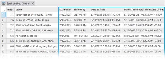

Дата и время
Во многих наборах данных хранится информация о дате и времени. Значения даты и времени могут представлять информацию о том, когда объект был в определенном местоположении или когда он впервые наблюдался в реальном мире. Или дата и время могут быть связаны с другими непространственными атрибутами слоя, например это может быть дата продажи недвижимости, дата последнего отбора проб в определенном водоеме или дата и время, когда автомобиль службы быстрого реагирования выехал из депо.
Вы можете хранить значения времени в полях дат и времени следующих типов:
  • Date — значения даты и времени с точностью до секунд (низкая точность) или миллисекунд (высокая точность).
    Подсказка:
    Начиная с ArcGIS Pro 3.2, вы можете перенести поля даты в таблице с высокой точностью для поддержки времени в миллисекундах.
  • Date only - только значения дат, без значений времени
  • Time only - только значения времени с точностью до секунд, без значений дат
  • Сдвиг метки времени поддерживают дату, время и сдвиг часового пояса относительно Всемирного координированного времени (UTC)

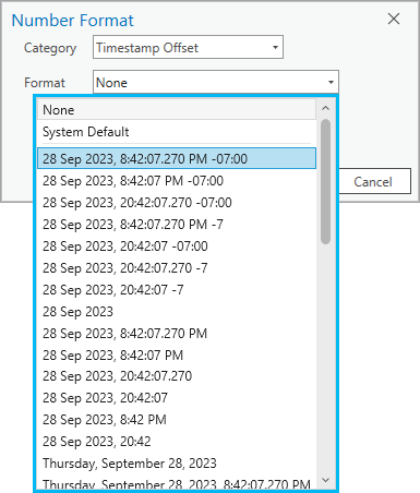

    Форматирование отображения компонентов даты и времени
Внимание:
ArcGIS Pro 3.1 и более ранние версии не будут иметь доступ к таблицам базы геоданных или классам объектов в базах геоданных, которые содержат поля следующих типов данных: только дата, только время, сдвиг временной метки, большое целое, либо 64-битные ID объектов. Хотя вы можете публиковать эти типы данных в ArcGIS Enterprise 12.0, они не поддерживаются полностью, и их использование в веб-слоях ArcGIS Enterprise 12.0 считается в стадии бета-версии.
Некоторые инструменты, в которых можно получить доступ к типам данных даты и времени, включают представления полей, инструмент геообработки Добавить поле, мастер Создать класс объектов и инструмент геообработки Создать класс объектов.
Только дата, только время и сдвиг метки времени — это новые поля даты и времени. Для поддержки хранения значений времени с точностью до миллисекунд существующие поля даты можно перенести в высокую точность.

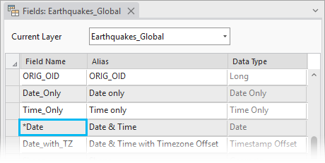

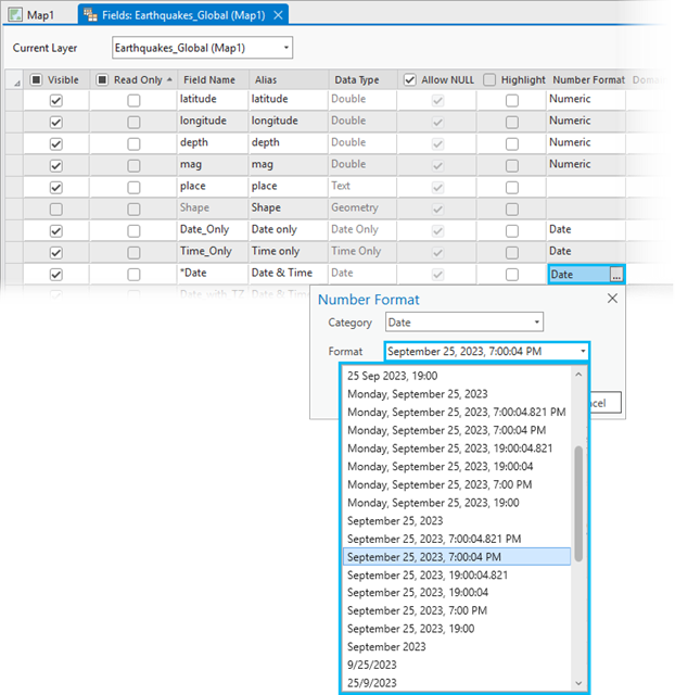

В ArcGIS Pro можно просматривать поля слоя или таблицы и управлять ими в виде полей. Это позволит вам моделировать общие атрибуты у группы пространственных объектов или объектов в таблице. Внутри вида полей можно редактировать поля и их свойства, удалять поля и создавать новые.
Подробнее о создании, удалении и изменении полей слоя или таблицы
Опции типов данных даты и времени доступны в виде полей

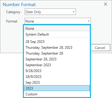

Вы можете выбрать один из нескольких форматов даты, чтобы применить их к категории Дата. Применение форматирования к типу поля для даты или времени поможет предоставить дополнительную информацию и улучшить читаемость значений даты и времени. Форматирование поля даты - это свойство слоя, которое можно задать только для слоев текущей карты. Чтобы узнать о применении форматирования даты к полю слоя или отдельной таблицы, см. раздел Форматирование числовых полей и полей даты.
Опции форматирования поля даты

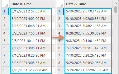

Дата (высокой точности)
Для поддержки хранения времени с точностью до миллисекунд поля даты можно перенести в высокую точность.
Поле даты с высокой точностью
  • ММ/ДД/ГГГГ чч:мм:сс.ссс
Дата + время высокой точности
  • 5/16/2008 8:12:15.172 PM
  • 4/20/2011 10:30:12.869 AM
Значения времени высокой точности, которые либо все находятся в UTC , либо все находятся в одном локальном часовом поясе.
  • Значения Timestamp, полученные датчиками, например, камерами дорожного движения
  • Дата и время ударов молний

Таблица типов полей даты и времени в ArcGIS
Вы можете создать или обновить класс пространственных объектов или таблицу этими новыми типами полей даты и времени в файловой, мобильной или многопользовательской базе геоданных. Некоторые новые типы полей даты и времени не поддерживаются в зависимости от используемой базы данных, и вы не сможете их добавить. Если при добавлении поля в таблицу или класс пространственных объектов выбранный тип данных не будет поддерживаться для рабочей области, вы увидите следующую ошибку: Тип данных не поддерживается для рабочей области. Вы должны выбрать тип данных, который поддерживается рабочей областью.
Чтобы узнать больше о типах данных, поддерживаемых в различных рабочих областях баз данных, см. разделы Типы данных базы данных, поддерживаемые в ArcGIS и Типы данных облачного хранилища данных, поддерживаемые в ArcGIS.

Перенести поле дат в высокую точность
Используйте инструмент геообработки Перенести поле дат в высокую точность, чтобы перенести поля дат в таблицу в высокую точность. Поля даты высокой точности позволяют поддерживать тысячные доли секунды, а даты в них будут отображаться в формате ММ/ДД/ГГГГ чч:мм:сс.ссс.
Поле даты переносится в высокую точность
Перенос поля даты в высокую точность позволяет значениям времени поддерживать точность до миллисекунд.
Внимание:
  • В ArcGIS Pro 3.1 и более ранних версиях не будет доступа к таблицам базы геоданных или классам объектов, содержащим поля даты, которые были перенесены для включения миллисекунд в значениях времени.
  • После того как поле даты будет перенесено в высокую точность, эту процедуру отменить не получится. Чтобы вернуть данные даты обратно в низкую точность, создайте новое поле типа Дата (низкая точность) и примените инструмент геообработки Вычислить поле, чтобы заполнить это новое поле значениями из поля даты высокой точности.
В ArcGIS Pro символ (*) говорит о том, что с определенным полем связано специальное свойство. После того как вы перенесете поле даты в высокую точность, рядом с именем поля даты высокой точности в виде Поля появится звездочка.
Звездочка появляется рядом с именем поля, если поле даты было перенесено в высокую точность.
Примечание:
Когда вы импортируете поля дат с высокой точностью с помощью мастера Создать класс пространственных объектов, они импортируются как даты с низкой точностью. Импорт XML-документа рабочей области с полями даты высокой точности сохранит значения даты высокой точности.
Только дата
Тип данных Только дата содержит конкретную дату без времени. Поскольку в данном случае временная часть отсутствует, он хранит дату от начала до конца дня. Эта структура идеально подходит для хранения определенных дат, например, даты рождения, годовщины, праздника или деловой даты.
Хотя вы можете использовать тип данных Дата, игнорируя временную часть, одно из преимуществ использования типа Только дата по сравнению с типом Дата заключается в том, что тип данных Дата может переносить дату на предыдущий или следующий день, в зависимости от часового пояса. Только дата не может сдвигаться в соответствии с часовым поясом и всегда отображает установленную дату.
Опции форматирования в ArcGIS Pro для типа данных Только данные меняют только способ отображения значений данных и не влияют на то, как эти данные хранятся и как их можно вводить. Например, на следующем изображении показаны примеры форматирования данных типа Только дата.
Параметры форматирования ArcGIS Pro для данных типа Только дата
Подробнее см. раздел Форматирование числовых полей и полей даты.

Смещение метки времени
Тип данных Сдвиг метки времени содержит все функциональные возможности типа данных Дата, а также информацию о часовом поясе, и позволяет работать с датами и временем, так чтобы любое значение даты и времени однозначно идентифицировало один момент времени. Сдвиг метки времени — это разница (в часах и минутах) между местным временем и временем UTC (Всемирным координированным временем, которое раньше называлось средним временем по Гринвичу).
Используйте тип данных Сдвиг метки времени для работы с датами и временем, смещение которых относительно UTC известно. Тип данных Сдвиг метки времени объединяет значение даты и времени со сдвигом этого времени относительно UTC. Из-за выражения относительно UTC каждое отдельное значение даты и времени однозначно определяет один момент времени. Это позволяет значению смещения метки времени быть более транспортабельным с одного компьютера на другой в отличие от типа Date.
Хотя значение Сдвиг метки времени содержит смещение, оно не является структурой данных, полностью учитывающей часовой пояс. Смещение относительно UTC, являясь одной из характеристик часового пояса, не идентифицирует часовой пояс однозначно. Мало того, что у нескольких часовых поясов может быть одинаковый сдвиг относительно UTC, сдвиг часового пояса может изменяться при переходе на летнее время.
Опции форматирования в ArcGIS Pro для типа данных Сдвиг метки времени меняют только способ отображения значений и не влияют на то, как эти значения хранятся и как их можно вводить. Например, на следующем изображении показаны примеры форматирования данных типа Сдвиг метки времени.
Параметры форматирования ArcGIS Pro для данных типа Сдвиг метки времени
Глобальный идентификатор, GUID (глобальный уникальный идентификатор) и UUID (универсальный уникальный идентификатор) — это типы уникальных идентификаторов, состоящие из 128 бит, представленных в виде строки символов. Хотя по своей сути они одинаковы по структуре и назначению, их конкретное использование и управление различаются в зависимости от контекста, в котором они применяются.
Например, глобальные идентификаторы в явном виде используются в базах геоданных ArcGIS и автоматически назначаются и поддерживаются базой геоданных. GUID — это более общий термин, который широко используется в различных системах, базах данных и различных средах программирования, включая продукты Microsoft, где разработчики могут вручную генерировать их при необходимости. Глобальные идентификаторы и GUID основаны на одном и том же базовом стандарте — универсальном уникальном идентификаторе (UUID) — и соответствуют ему.
В ArcGIS Pro глобальный идентификатор (Global ID) — это тип универсального уникального идентификатора (UUID), в котором значения автоматически назначаются и управляются базой геоданных при создании строки или объекта. Глобальные идентификаторы гарантируют, что каждая строка или объект в таблице или наборе данных имеет уникальный отпечаток, который нельзя изменить, предоставляя надежный метод поддержания уникальности данных в пределах одной базы геоданных и между несколькими базами геоданных.
Глобальные идентификаторы и типы данных GUID хранят строку букв и цифр в стиле реестра общей длиной 36 символов или 128 бит. Во всех базах геоданных, за исключением тех, что находятся в Microsoft SQL Server, глобальные идентификаторы хранятся в текстовых полях, а символы в текстовом поле глобального идентификатора всегда заглавные и заключены в фигурные скобки (например, ).
Примечание:
В корпоративных базах геоданных, созданных в Microsoft SQL Server, глобальные идентификаторы хранятся в собственном типе данных поля GUID, а глобальные идентификаторы и значения GUID хранятся в виде 16 байтов. Базы данных, в которых нет собственного типа данных GUID, могут хранить GUID в формате размером до 38 байт.
Тип данных поля GlobalID поддерживается только в базах геоданных и может быть добавлен в таблицу, класс объектов или набор классов объектов в базе геоданных.

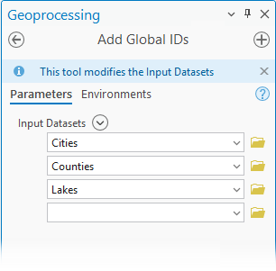

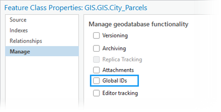

Используйте один из следующих методов для добавления глобальных идентификаторов в ваш набор данных:
При создании глобальных идентификаторов учитывается как используемое устройство, так и время создания, что обеспечивает крайне низкую вероятность дублирования значений. После запуска инструмента вы можете проверить, что поле GlobalID добавлено, открыв таблицу атрибутов набора данных. Вы должны увидеть новое поле GlobalID с уникальными значениями для каждой строки. После добавления поля GlobalID в набор данных база геоданных автоматически сгенерирует и сохранит эти значения глобального идентификатора. Например, когда в наборе данных создается новый объект, ему автоматически присваивается значение глобального идентификатора.
Поле GlobalID в виде Поля и значения поля GlobalID в виде Таблицы

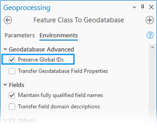

Некоторые задачи геообработки, такие как инструмент Присоединить, имеют опцию настройки среды для сохранения глобальных идентификаторов при добавлении данных. Инструменты, учитывающие параметр среды Сохранить Global ID, будут повторно использовать значения Global ID существующих входных наборов данных при присоединении строк к целевому набору данных.
Параметры среды Сохранить Global ID
Более подробно о настройке параметра среды Сохранить Global ID.

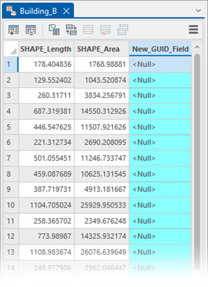

GUID
В ArcGIS вы также можете создавать и использовать другие поля GUID. Поля GUID в базе геоданных — это поля, которые могут хранить глобальные идентификаторы. Поля GUID по своей сути содержат тот же тип 36-символьных значений, что и глобальные идентификаторы, за исключением того, что поля GUID пустые, и вам необходимо вручную заполнять и поддерживать эти значения полей GUID. Это также означает, что поле GUID можно удалять, редактировать и переименовывать, в отличие от поля глобального идентификатора.

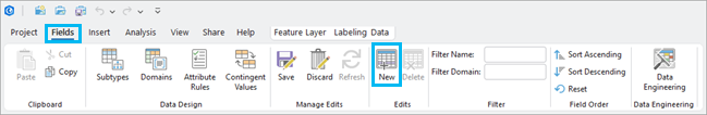

Недавно добавленное поле GUID
Одно или несколько полей GUID можно добавить в наборы данных базы геоданных различными способами, в том числе с помощью вида Полей или из вкладки Поля, нажав кнопку Новое в группе Редактирование, чтобы добавить новое поле.
Закладка Поля
Узнайте больше о создании и управлении полями или ознакомьтесь с этой технической статьей о заполнении поля GUID значениями из текстового поля в ArcGIS Pro.

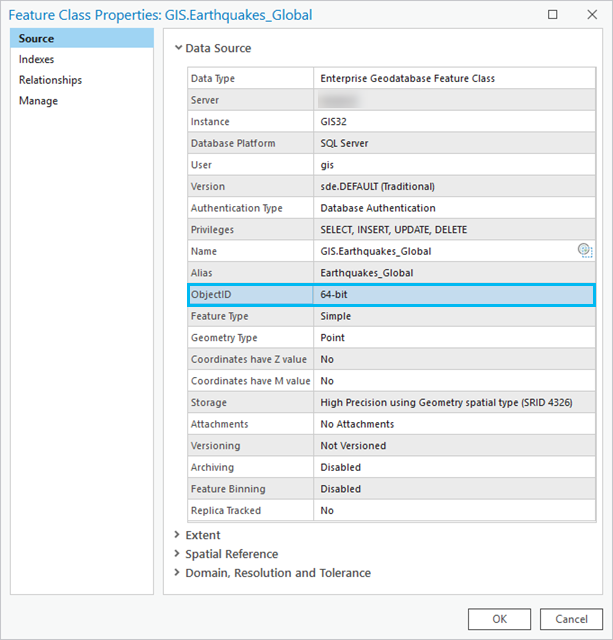

Чтобы определить, могут ли класс пространственных объектов или таблица хранить 32-разрядные или 64-разрядные object ID, щелкните правой кнопкой класс объектов или таблицу на панели Каталог или щелкните правой кнопкой слой на панели Содержание и выберите Свойства > Источник > Источник данных. Поддерживаемый уровень битности указан в строке ObjectID.
Поддерживаемый уровень разрядности ID объекта для класса объектов указан в свойствах класса объектов.
