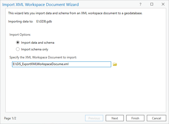

Импорт XML-документа рабочей области с помощью мастера импорта XML-документа рабочей области
Для импорта XML-документа рабочей области с помощью мастера импорта XML-документа рабочей области , выполните следующее:
  1. На панели Каталог , щелкните правой кнопкой базу геоданных. Выберите XML-документ рабочей области в разделе Импорт контекстного меню.
    Панель Мастер Импортировать XML-документ рабочей области появится на экране.
    Импорт XML-документа рабочей области, страница 1 из 2

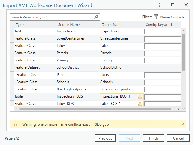

  2. В Опциях импорта, выберите Импортировать данные и схему или Импортировать только схемы и укажите XML-документ рабочей области и нажмите Далее, чтобы увидеть список наборов данных и возможные конфликты перед импортом.
  3. Проверьте список наборов данных, наборов классов объектов и доменов. При необходимости измените имя и ключевые слова конфигурации перед импортом в базу геоданных.
    Примечание:
    Чтобы перечислить только элементы с конфликтами имен , нажмите Конфликты имен.
  4. Нажмите Готово для импорта XML-документа рабочей области.
