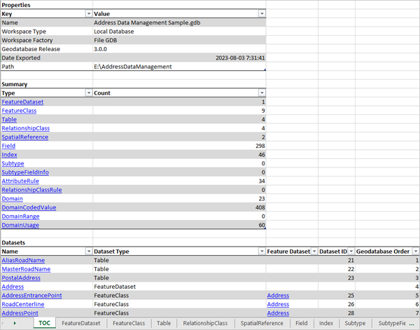

Excel
Ниже приведен пример рабочей книги Excel, созданной на основе адресных данных в базе геоданных. На вкладке Таблица содержания (TOC) представлен обзор информации, включенной в отчет. Чтобы быстро перейти к другим разделам рабочей книги, можно щелкнуть по тексту с гиперссылками или использовать вкладки внизу книги.
Пример отчета в Excel, полученного с помощью инструмента геообработки Создать отчет схемы

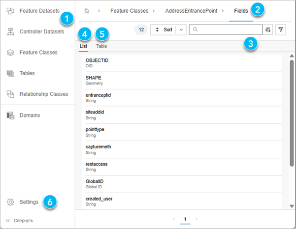

Динамический HTML является еще одним поддерживаемым форматом и позволяет навигацию через браузер. Существует два способа просмотра информации: вид списка и вид таблицы. Вид списка предназначен для быстрой навигации, а вид таблицы позволяет увидеть все свойства. Пример Динамического HTML приведен ниже:
Отчет в Динамическом HTML, полученный с помощью инструмента геообработки Создать отчет схемы
В следующей таблице номера на рисунке выше из вида списка соотносятся с соответствующим номером элемента и описанием.
Элемент
Описание
Панель навигации отображает объекты базы геоданных, такие как наборы данных, и функциональность базы геоданных, такую как домены.
Навигационная цепочка указывает на отношение между иерархией отчета схемы и информацией, отображенной в виде содержания (вид таблицы или списка).
Инструменты сортировки, поиска и фильтрации позволяют быстро и эффективно находить информацию.
Вид списка отображает информацию в виде содержания для быстрого сканирования.
5
Вид таблицы отображает информацию в виде содержания, чтобы вы могли видеть все общие свойства.
6
Настройки управляют отображением свойств системы на протяжении всего отчета.
Элементы из вида списка отчета схемы

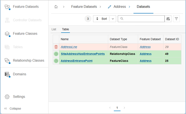

Отчет сравнения схем создается с использованием инструмента геообработки сравнить схемы и имеет тот же внешний вид, что и вывод отчета в Динамическом HTML с несколькими заметными изменениями. По умолчанию включено Показать только различия. Ниже приведен пример вида списка отчета сравнения схем:
Вид списка выходных данных отчета сравнения схем из инструмента геообработки Сравнить схемы

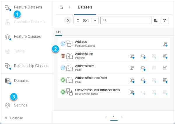

Элемент
Описание
Синие точки указывают на различия в отчете.
Значки вставки, обновления и удаления указывают на тип изменения. Обновления могут содержать вставку, обновление и удаление в зависимости от уровня иерархии в виде содержания.
Настройки управляют отображением свойств системы и визуализацией только различий.

Ниже приведен пример вида таблицы отчета сравнения схем:
Вид таблицы выходных данных отчета сравнения схем из инструмента геообработки Сравнить схемы

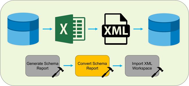

Внесение изменений в схему в отчете схемы
Распространенным процессом является экспорт отчета схемы в рабочий журнал Excel и выполнение изменений в Excel. Этот альтернативный способ, чтобы не открывать несколько видов Дизайн (Поля, Домены, Подтипы и т.д.) для выполнения изменений схемы, может существенно ускорить и повысить удобство при необходимости внести массовые изменения в схему.
В коротком видеоролике ниже представлен краткий обзор рабочего процесса.
Следующие шаги описывают рабочий процесс и использованные инструменты геообработки, которые можно применить к любому количеству задач моделирования данных.
  1. Создать отчет схемы и экспортировать его в файл .xlsx или .json.
  2. Открыть рабочий журнал Excel или документ JSON и внести изменения в схему.
  3. Конвертировать отчет схемы из его исходного формата в файл .xml.
  4. Создать базу геоданных на панели Каталог, в представлении каталога или с помощью инструмента геообработки.
  5. Импорт XML-документа рабочей области с изменениями в схеме в новую базу геоданных.
Диаграмма для создания отчета схемы, преобразования его в XML и импорта XML-документа в новую базу геоданных
Для получения дополнительной информации о внесении изменений в отчет схемы ознакомьтесь со статьей блога Редактирование отчетов схемы для конвертации.
