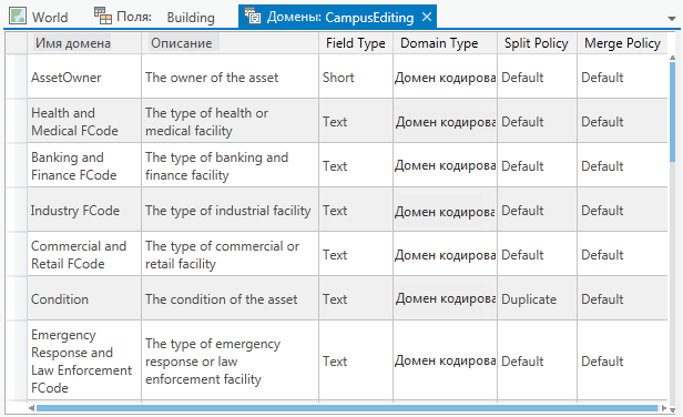

Домены создаются и редактируются в собственном табличном виде, которое называется видом Домены. В виде Доменов вы можете просматривать имеющиеся домены, редактировать их свойства и значения, а также создавать домены.
На показанном ниже изображении можно увидеть вид Доменов, отображающий некоторые домены, связанные с моделью данных Campus Editing.
Вид Домены
Каждая строка вида – это существующий домен, и они все имеют общие такие свойства, как имя, описание, тип поля, тип домена и правила разбиения и слияния.

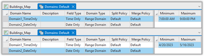

    В следующем примере показаны два интервальных домена.
    • Domain1_TimeOnly - интервальный домен, созданный для типа поля Только время, где допустимым будет любое значение времени между 7:00:00 утра и 9:00:00 вечера.
    • Domain2_DateOnly - интервальный домен, созданный для типа поля Только дата, где допустимыми будут любые значения даты в период с 20.04.2023 по 16.05.2023.
      Примеры интервальных доменов: один для поля Только время и один для поля Только дата

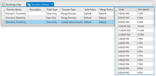

    В следующем примере показан домен кодированных значений.
    • Domain3_TimeOnly - домен кодированных значений, созданный для поля Time Only. После того, как этот домен будет применен к полю Time Only (Только время), в списке для выбора пользователем появятся и будут допустимыми только эти часы.
      Два примера интервальных доменов: 1 - только для поля времени и 1 - только для поля даты
