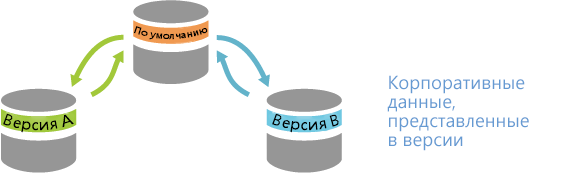

В многопользовательской базе геоданных с несколькими редакторами версии позволяют выполнять редактирование одних и тех же данных в одно и то же время без установки блокировок или дублирования данных. Версии предоставляют каждому редактору свое уникальное, изолированное представление данных. Версии обеспечивают возможность проведения длинных транзакции, позволяя каждому редактору работать со своим уникальным, изолированным представлением базы геоданных в множественных сеансах редактирования. После того, как редактор завершил серию изменений, он может отправить сделанные изменения в исходную родительскую версию для слияния. Исходная версия, которая является родительской для всех остальных, называется версия default.
Версии не являются отдельными копиями базы геоданных. Но версии и происходящие в них транзакции отслеживаются в системных таблицах. Версия изолирует работу редактора в нескольких сеансах редактирования, позволяя пользователю редактировать и при этом не блокировать пространственные объекты основной версии или сразу же влиять на других пользователей без необходимости создавать копии данных.
