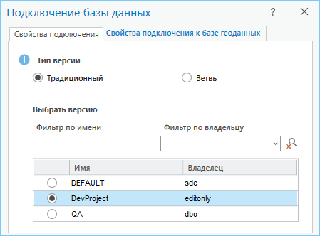

При создании подключения к многопользовательской базе геоданных с помощью диалогового окна Подключение к базе данных используется тип управления версиями по умолчанию, заданный в опциях версий приложения для проекта. Вы можете изменить тип управления версиями и версию, к которой вы подключены, открыв вкладку Свойства подключения базы геоданных для данного подключения базы данных.
Свойства подключения к базе геоданных для традиционного типа версий
Выполните следующие шаги, чтобы настроить подключение к базе данных на определенную традиционную версию:
  1. Работайте с подключением к базе данных в папке Базы данных на панели Каталог или в виде Каталог.
    • Для того чтобы узнать, как подключиться к базе геоданных, обратитесь к инструкциям, относящимся к базе данных, в которой хранится база геоданных:
  2. Щелкните правой кнопкой подключение к базе данных и выберите Свойства подключения базы геоданных .
  3. Выберите Традиционные для опции Тип версии.
  4. В разделе Выбрать версию выберите версию из списка версий для доступа через подключение.
    Для больших списков версий вы можете использовать поля Фильтр по имени и Фильтр по владельцу, чтобы фильтровать результаты.
  5. Нажмите OK.
Каждый раз, когда вы используете подключение, вы будете подключаться к той версии, которую вы указали.

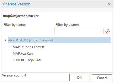

Когда данные впервые добавляются на карту из многопользовательской базы геоданных, используется версия Default, если только в Свойствах подключения к базе геоданных не задано использование другой версии. Вы можете изменить версию, используемую слоями, с помощью диалогового окна Изменить версию. Когда вы меняете версию, все слои карты, использующие один и тот же источник данных, изменяются на выбранную версию.
Диалоговое окно Изменить версию
Для смены версии, к которой обращаются слои активной карты, выполните следующие действия:
  1. На вкладке Версии в группе Источник данных убедитесь, что в раскрывающемся меню выбран нужный источник данных корпоративной базы геоданных .
  2. В группе Версии нажмите кнопку Изменить версию .
    Если вы в данный момент подключены к дочерней версии, вы можете перейти на версию default, щелкнув Изменить на Default . Это позволяет обойти диалоговое окно Изменить версию.
    Примечание:
    Если у вас есть несохраненные изменения, вам будет предложено сохранить или отменить изменения перед изменением версии.
  3. Выберите версию в списке в диалоговом окне Изменить версию и щелкните OK.
    Вы также можете дважды щелкнуть по названию версии, чтобы перейти к этой версии.
При изменении одной версии на другую для всех слоев активной карты, использующих одну и ту же рабочую область, будет установлена выбранная вами версия.
