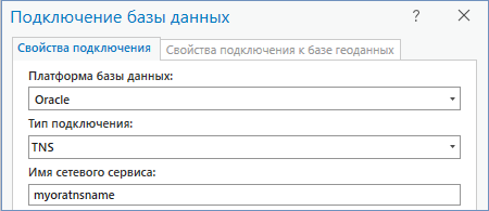

    • TNS—Выберите эту опцию, если вы настроили клиент Oracle на использование TNS-подключений на каждом клиентском компьютере ArcGIS.
      В поле Имя сетевого сервиса введите имя сетевого сервиса, который вы определили в файле tnsnames.ora.
      В следующем примере имя сервиса определено как myoratnsname в файле tnsnames.ora:
      Подключение к Oracle с использованием имени сетевого сервиса myoratnsname

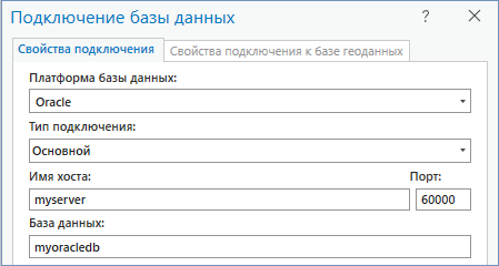

  5. Если вы используете базовый тип подключения, укажите следующую информацию:
    1. Если экземпляр Oracle не прослушивает порт по умолчанию, введите номер порта, отличный от стандартного, в поле Порт.
    2. Введите одно из следующих значений в текстовом поле Имя хоста:
      • Имя сервера Oracle, например, myserver.
      • IP-адрес сервера Oracle, например, 10:10:10:10. Для адресов IPV6, поместите адрес в скобки, например, [4000:ab5:0:0:f666:d191:77f5:e2bd].
      • URL-адрес, содержащий имя сервера Oracle, например, //myserver.
    3. Введите имя сервиса Oracle или ID в поле База данных.
    В следующем примере имя сервера Oracle — myserver, имя сервиса Oracle — myoracledb, а обмен данными происходит через порт 60000.
    Подключение к базе данных Oracle с помощью информации Easy Connect для сервера с именем myserver и именем сервера myoracledb с использованием порта не по умолчанию 60000
