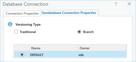

Свойства подключения базы геоданных для сервис-ориентированных версий
Способ доступа к свойствам подключения к базе геоданных зависит от того, получаете ли вы доступ к нему для нового или для существующего подключения.
  1. Работайте с подключением к базе данных в папке Базы данных на панели Каталог или в виде Каталог.
    • Для того чтобы узнать, как подключиться к базе геоданных, обратитесь к инструкциям, относящимся к базе данных, в которой хранится база геоданных:
  2. Щелкните правой кнопкой подключение к базе данных и выберите Свойства подключения базы геоданных .
  3. Выберите Сервис-ориентированная в качестве Типа версии.
    Примечание:
    Доступна только версия Default.
  4. Нажмите OK.
Файл подключения обновится, чтобы использовать сервис-ориентированные версии.
Вы также можете использовать инструмент геообработки Обновление свойств подключения к базе геоданных до ветви, чтобы установить тип управления версиями на сервис-ориентированный для подключения к базе данных.

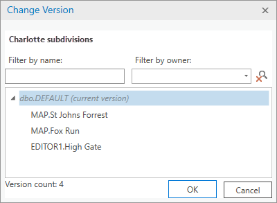

Изменение версии для векторного веб-слоя
Когда вы добавляете на карту векторный веб-слой, который ссылается на зарегистрированные данные, векторный веб-слой получает доступ к данным в версии по умолчанию. Если для векторного веб-слоя включена возможность управления версиями, вы сможете воспользоваться диалоговым окном Изменить версию, чтобы изменить источник данных на именованную версию. Когда вы меняете версию, все слои карты, использующие один и тот же источник данных, изменяются на данные в выбранной вами версии.
Диалоговое окно Изменить версию
Для смены версии, к которой обращается векторный веб слой на активной карте, выполните следующие действия:
  1. На вкладке Версии в группе Источник данных убедитесь, что в раскрывающемся меню выбран нужный источник данных веб-слоя .
  2. В группе Версии нажмите кнопку Изменить версию .
    Если вы хотите изменить версию на версию по умолчанию при доступе к именованной версии источника данных, вы можете обойти диалоговое окно Изменить версию, нажав Изменить на версию по умолчанию .
    Примечание:
    • Если у вас есть несохраненные изменения, вам будет предложено сохранить или отменить изменения перед изменением версии.
  3. Выберите версию из списка и нажмите OK.
    Вы также можете дважды щелкнуть по названию версии, чтобы перейти к этой версии.
При изменении одной версии на другую для всех слоев векторного веб-слоя карты будет установлена выбранная вами версия.
