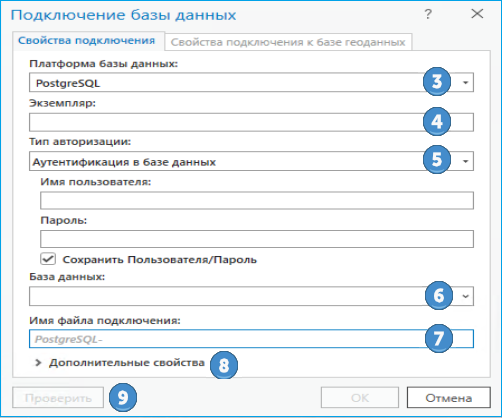

Выполните следующие шаги для подключения к базе данных PostgreSQL из диалогового окна Подключение к базе данных в ArcGIS Pro.
Откройте панель Каталог в ArcGIS Pro.
Щелкните правой кнопкой мыши Базы данных или папку в разделе Папки и выберите Новое подключение к базе данных.
В раскрывающемся списке Платформа базы данных выберите PostgreSQL.
В текстовом окне Экземпляр укажите имя кластера баз данных или IP-адрес сервера, на котором установлена PostgreSQL.
Ниже приведены примеры информации, которая вносится в текстовое поле Экземпляр:
Если кластер баз данных PostgreSQL находится на сервере с именем ficus, введите ficus в текстовом окне Экземпляр.
Если кластер баз данных PostgreSQL прослушивает порт, отличный от порта по умолчанию (5432), включите номер порта в экземпляр. Например, если PostgreSQL установлена на сервере с именем mamabear и прослушивает порт 49200, введите mamabear,49200 в текстовом окне Экземпляр.
Чтобы использовать адрес IPV6 для доступа к серверу, на котором установлена PostgreSQL, введите адрес в скобках. Например, если IPV6-адрес сервера 1111:aa1:0:1:f111:a222:33f3:b4bb, введите [1111:aa1:0:1:f111:a222:33f3:b4bb] в текстовом окне Экземпляр.
Для экземпляра Amazon Aurora (редакция, совместимая с PostgreSQL) или Amazon RDS for PostgreSQL укажите имя экземпляра в формате
<database_instance_identifier>.<region_id>.rds.amazonaws.com. Вы указали идентификатор экземпляра базы данных при создании реляционной базы данных. Идентификатор региона — это назначенный AWS идентификатор региона AWS, в котором запущен экземпляр. Например, если вы создали экземпляр с идентификатором mypgrdsdb в регионе Amazon Web Services us-east-1, введите mypgrdsdb.us-east-1.rds.amazonaws.com в текстовое окно Экземпляр.Для экземпляра Google Cloud SQL for PostgreSQL укажите общедоступный IP-адрес экземпляра в текстовом окне Экземпляр.
Для экземпляра Microsoft Azure Cosmos DB for PostgreSQL строка подключения имеет формат
c.<cluster_name>.postgres.database.azure.com. Например, если вы назвали кластер allmydata при его создании, введите c.allmydata.postgres.database.azure.com в текстовое окно Экземпляр.Для экземпляра Microsoft Azure Database for PostgreSQL имя экземпляра имеет формат
<server_name>.postgres.database.azure.com. Например, если вы назвали сервер spatialdata при его создании, введите spatialdata.postgres.database.azure.com в текстовое окно Экземпляр.
Примечание:
Если кластер базы данных PostgreSQL прослушивает порт, отличный от порта по умолчанию (5432), вы можете включить номер порта в экземпляр. Например, если PostgreSQL установлена на сервере
mamabearи прослушивает порт 49200, введите mamabear,49200 в текстовое окно Экземпляр. Или, укажите номер порта в качестве дополнительного параметра (см. шаг 8 ниже).Выберите тип аутентификации, который будет использоваться при подключении к базе данных: Аутентификация в базе данных или **Аутентификация средствами операционной системы **.
Если вы выберете Аутентификация операционной системы, вам не нужно указывать имя пользователя и пароль — подключение выполняется с использованием имени входа и пароля Security Support Provider Interface (SSPI), Lightweight Directory Access Protocol (LDAP) или Generic Security Service Application Program Interface (GSSAPI), используемых для входа в операционную систему. Если имя пользователя, которое используется для входа в операционную систему, не сопоставлено с корректным именем пользователя базы данных, подключение не будет установлено.
Если вы выбираете Аутентификация в базе данных, вы должны ввести корректные имя пользователя и пароль в текстовых полях Имя пользователя и Пароль соответственно.
Снимите отметку с опции Сохранять имя пользователя и пароль, если вы предпочитаете не сохранять свои данные для входа в качестве части соединения; такие действия помогут обеспечить безопасность базы данных. Однако в этом случае при каждом подключении вы должны будете вводить имя пользователя и пароль.
Примечание:
Опция Сохранить имя пользователя и пароль должна быть отмечена для файлов подключения, которые используют аутентификацию в базе данных, чтобы предоставить веб-сервисам ArcGIS доступ к базе данных, или если вы хотите выполнить поиск в ArcGIS Pro, чтобы найти данные, к которым осуществляется доступ через этот файл подключения.
Введите или выберите имя базы данных в кластере баз данных PostgreSQL, к которой вы хотите подключиться.
Укажите имя для файла подключения в поле Имя файла подключения.
Имя по умолчанию создаётся на основе значений свойств подключения. Вы можете использовать значение по умолчанию или ввести более информативное имя файла.
Это имя, которое будет отображаться на панели и в виде Каталог, а также имя файла
.sde, хранящегося на диске.Если кластер базы данных PostgreSQL взаимодействует через порт, отличный от порта по умолчанию, разверните раздел Дополнительные свойства, выберите Порт в ниспадающем меню Свойство и укажите порт в поле Значение.
Щелкните Проверить, чтобы убедиться, что информация о подключении действительна и база данных доступна.
Если база данных содержит базу геоданных и подключение доступно, вкладка Свойства базы геоданных будет активна. При необходимости вы можете изменить свойства подключения к базе геоданных, чтобы подключиться к традиционной версии, отличной от версии по умолчанию, настроить подключение как подключение к веб-ориентированной версии или подключиться к историческому моменту.
Нажмите ОК, чтобы создать файл подключения.
