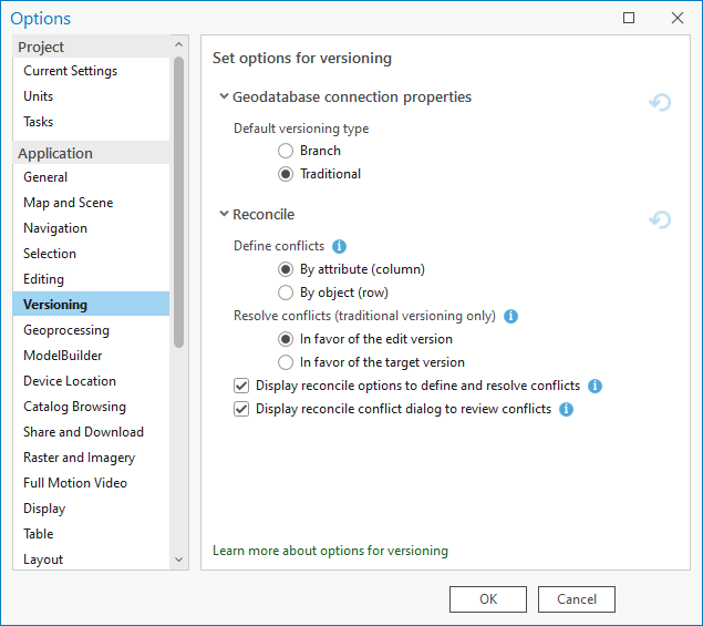

В диалоговом окне проекта Опции на вкладке Версии вы можете изменить настройки версионности приложения ArcGIS Pro. Настройки версионности, хранящиеся в вашем профиле пользователя, и поддерживаемые всеми проектами ArcGIS Pro.
Вкладка Опции Версий из настроек проекта ArcGIS Pro

  1. Откройте диалоговое окно Опции одним из двух способов:
    • Щелкнув в открытом проекте вкладку Проект на ленте. В списке слева нажмите Опции.
    • Щелкнув Настройки в левом нижнем углу начальной страницы ArcGIS Pro. В списке слева нажмите Опции.
    Подсказка:
    Также можно зайти в опции Версии, щелкнув кнопку вызова диалогового окна в группе Версии вкладки Версии.
  2. В диалоговом окне Опции, под заголовком Приложение, щелкните вкладку Версии.
  3. Нажмите OK.
    Ваши настройки сохранены, диалоговое окно закроется.
Просмотрите разделы Опции свойств подключения к базе геоданных и Опции согласования ниже, чтобы получить более подробную информацию о каждой из доступных настроек.
Раздел свойств подключения к базе геоданных предоставляет возможность управлять типом версии по умолчанию для подключений к базе данных, установленных для многопользовательских баз геоданных, с помощью диалогового окна Подключение к базе данных.
Тип версии по умолчанию
Вы можете установить тип версии по умолчанию для используемых подключений к базе данных.
  • Сервис-ориентированная — тип версии для подключений к базе данных сервис-ориентированный.
  • Традиционная — тип версии для подключений к базе традиционный. Это установка по умолчанию.
Опции согласования
Раздел согласования предоставляет несколько параметров для управления определением и решением конфликтов. Кроме того, имеются настройки для управления тем, какие запросы будут поступать при выполнении операций согласования.
Чтобы узнать больше см. Согласование и закрепление изменений в ответвленной версии и Согласование и закрепление изменений в традиционной версии.
Определение конфликтов
Вы можете определить конфликт как расхождение между соответствующими атрибутивными полями или между геометрией объектов и атрибутами в записи базы данных.
  • По атрибуту (по столбцам) – только изменения того же атрибута (столбца) той же строки или объекта в целевой и редактируемой версиях будут отмечены как конфликт. Это установка по умолчанию.
  • По объекту (по строкам) – любые изменения в одной и той же строке или объекте в целевой и редактируемой версиях будут отмечены как конфликт.
Разрешение конфликтов
Вы можете задать, будут ли конфликты версий решаться в пользу редактируемой версии или целевой версии.
Примечание:
Для версии ветви конфликты разрешаются только в пользу редактируемой версии
  • В пользу редактируемой версии – все конфликтующие объекты в текущей версии будут иметь приоритет над конфликтующими представлениями объектов в целевой версии. Это установка по умолчанию.
  • В пользу целевой версии – все конфликтующие объекты в текущей версии будут заменены их представлениями в целевой версии.
Отобразить опции согласования для определения и решения конфликтов
При выполнении согласования вы можете установить предпочтения для отображения подсказок, чтобы выбрать способ определения и решения конфликтов.
  • Отмечено (по умолчанию) - каждое согласование предоставит запрос для выбора определения и решения конфликтов.
  • Не отмечено - опции согласования не отображают как определять и решать конфликты, используются опции проекта.
Отобразить диалоговое окно Менеджер конфликтов, чтобы просмотреть конфликты
Когда конфликты обнаруживаются во время согласования, они первоначально разрешаются в пользу версии редактирования или целевой версии. Представлено дополнительное диалоговое окно, в котором можно отобразить диалоговое окно Менеджер конфликтов для интерактивного просмотра конфликтов. Теперь можно решить, показать или скрыть подсказки.
  • Отмечено (по умолчанию) - если во время согласования присутствуют конфликты, предоставляется диалоговое окно для отображения вида Конфликт.
  • Не отмечено - если во время согласования присутствуют конфликты, не отображается диалоговое окно для вида Конфликт.
