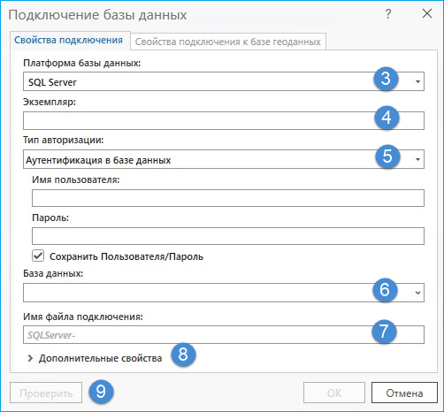

Выполните следующие шаги для подключения к базе данных SQL Server из диалогового окна Подключение к базе данных в ArcGIS Pro.
Откройте панель Каталог в ArcGIS Pro.
Щелкните правой кнопкой мыши Базы данных или папку в разделе Папки и выберите Новое подключение к базе данных.
Из ниспадающего списка Платформа базы данных выберите SQL Server.
Укажите имя экземпляра SQL Server в текстовом окне Экземпляр.
Примеры:
Для именованного экземпляра SQL Server terra\gis введите terra\gis в текстовом окне Экземпляр.
Если вы используете экземпляр SQL Server по умолчанию, вы можете указать имя экземпляра или IP-адрес сервера в текстовом окне Экземпляр. При задании IPV6-адреса заключите адрес в квадратные скобки. Например, если IPV6-адрес сервера 2000:ab1:0:2:f333:c432:55f6:d7zz, введите [2000:ab1:0:2:f333:c432:55f6:d7zz] в текстовом окне Экземпляр.
Если база данных SQL Server прослушивает порт, отличный от стандартного (1433), вы можете включить номер порта в экземпляр. Например, если экземпляр SQL Server называется basset\spatial и прослушивает порт 61000, введите basset\spatial,61000 в текстовом окне Экземпляр. Или укажите номер порта, используя параметр Порт. (См. шаг 8 ниже.)
Для экземпляра Amazon RDS for SQL Server экземпляр будет иметь формат
<database_instance_identifier>.<region_id>.rds.amazonaws.com. Вы указали идентификатор экземпляра базы данных при создании службы реляционных баз данных. Идентификатор региона — это назначенный AWS идентификатор региона AWS, в котором запущен экземпляр.Для экземпляра Google Cloud SQL for SQL Server укажите общедоступный IP-адрес экземпляра в текстовом окне Экземпляр.
Для экземпляра Microsoft Azure SQL Managed Instance или Microsoft Azure SQL Database укажите имя сервера в текстовом окне Экземпляр. Например, если сервер имеет имя cloudy4u.dbid123.database.windows.net, введите cloudy4u.dbid123.database.windows.net в текстовом поле Экземпляр.
Если ваш экземпляр SQL Server использует отказоустойчивые кластеры, вы можете добавить условия к строке экземпляра, чтобы воспользоваться преимуществами избыточного экземпляра.
Вы можете присоединить дополнительные условия к имени экземпляра, чтобы запросить зашифрованные подключения к экземпляру SQL Server.
Выберите тип аутентификации, который будет использоваться при подключении к базе данных.
Опции Microsoft Entra ID поддерживаются только при подключении к Azure SQL Database или Azure SQL Managed Instance.
Аутентификация операционной системы — Вам не нужно указывать имя пользователя и пароль; подключение выполняется с использованием имени входа и пароля, используемых для входа в операционную систему. Если имя пользователя, которое используется для входа в операционную систему, не является корректным именем пользователя базы данных, подключение не будет установлено.
Аутентификация в базе данных – вы должны ввести корректные имя пользователя и пароль в текстовых полях Имя пользователя и Пароль соответственно.
Microsoft Entra MFA — Вы должны указать имя пользователя Entra ID, но не пароль. При подключении вам приходит текстовое сообщение, email или на устройство MFA с кодом, либо вы можете использовать для аутентификации скан отпечатка пальца. Эта вторая часть процесса аутентификации зависит от ваших настроенных сетевых и авторизационных протоколов.
Вы не можете зарегистрировать подключение к базе данных, использующее Microsoft Entra MFA, на площадке ArcGIS Server.
Пароль Microsoft Entra — Вы должны указать допустимое имя пользователя Entra ID и пароль в текстовых окнах Имя пользователя и Пароль соответственно.
Microsoft Entra интегрированный — Вам не нужно указывать имя пользователя и пароль; подключение выполняется с использованием имени входа и пароля, используемых для входа в операционную систему. Если имя входа, используемое для операционной системы, не является допустимым именем входа Entra ID, подключение завершается ошибкой.
Примечание:
Сохранить имя пользователя и пароль должно быть отмечено для файлов подключения, которые используют аутентификацию в базе данных или аутентификацию по паролю Entra, чтобы предоставить веб-сервисам ArcGIS доступ к базе данных, или если вам нужно выполнить поиск в ArcGIS Pro, чтобы найти данные, к которым осуществляется доступ через этот файл подключения.
Снаружи ArcGIS вы можете создавать имена пользователей в SQL Server, которые содержат специальные символы. Такие имена пользователей при использовании должны разделяться. ArcGIS добавит разделитель автоматически при передаче в SQL Server; вам не нужно включать разделители в имя пользователя. Например, если имя пользователя – map.user, введите map.user, а не "map.user" в текстовом окне Имя пользователя. Для получения дополнительной информации об обычных и разграниченных идентификаторах см. документацию SQL Server.
В поле База данных выберите имя базы данных, к которой вы хотите подключиться на экземпляре.
Примечание:
Когда вы используете модель пользователя базы данных contained database user model или подключаетесь к Microsoft Azure SQL Database как любой пользователь, кроме администратора базы данных, вы должны ввести имя базы данных в текстовом окне База данных.
Укажите имя для файла подключения в поле Имя файла подключения.
Имя по умолчанию создаётся на основе значений свойств подключения. Вы можете использовать значение по умолчанию или ввести более информативное имя файла.
Это имя, которое будет отображаться на панели и в виде Каталог, а также имя файла
.sde, хранящегося на диске.При необходимости разверните раздел Дополнительные свойства и укажите параметры для подключения, которые будут дополнительными к тем, что были заданы на предыдущих шагах.
Порт — Если экземпляр SQL Server взаимодействует через порт, отличный от стандартного, выберите этот параметр в ниспадающем меню Свойство и укажите правильный порт в поле Значение.
Зашифровать — включает SSL-шифрование при подключении. Поддерживаемые значения: или
Yes``No.TrustServerCertificate — позволяет осуществлять шифрование без использования сертификата клиента. Поддерживаемые значения: или
Yes``No.ApplicationIntent — поддерживает маршрутизацию только для чтения, если пользователь подключается к слушателю AlwaysOn Availability Group, и настроена маршрутизация только для чтения. Поддерживаемые значения: или
READONLY``READWRITE.MultisubnetFailover — Включает более быстрый отказ для всех групп доступности и экземпляров отказоустойчивых кластеров в SQL Server и значительно сократит время отказа для топологий AlwaysOn с одной и несколькими подсетями. Поддерживаемые значения: или
Yes``No.
Щелкните Проверить, чтобы убедиться, что информация о подключении действительна и база данных доступна.
Если база данных содержит базу геоданных и подключение доступно, вкладка Свойства базы геоданных будет активна. При необходимости вы можете изменить свойства подключения к базе геоданных, чтобы подключиться к традиционной версии, отличной от версии по умолчанию, настроить подключение как подключение к версии ветви или подключиться к историческому моменту.
Нажмите ОК, чтобы создать файл подключения.
Подключение к базе данных появляется в разделе Базы данных на панели Каталог, а файл подключения (.sde) создается в директории проекта ArcGIS Pro.
