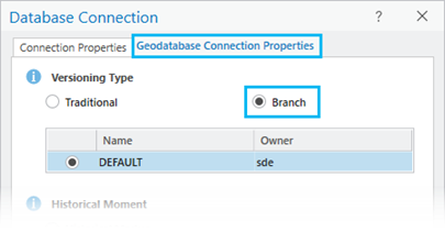

  • Перед заданием значения Входной набор данных владельцы должны убедиться, что для параметра Типы версий установлено значение Сервис-ориентированные в диалоговом окне Свойства подключения базы геоданных.
    Диалоговое окно Свойства подключения к базе геоданных
    Узнайте больше о том, как настроить подключение к базе данных для управления сервис-ориентированной версией

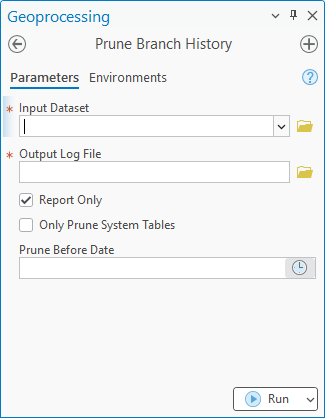

    Появится диалоговое окно инструмента геообработки Отсечь историю ветви с настройками по умолчанию.
    Инструмент геообработки Отсечь историю ветви
  2. Для Входного набора данных выберите один набор данных из ниспадающего меню или используйте кнопку обзора , чтобы выбрать набор данных объектов, класс объектов или таблицу, содержащие данные в сервис-ориентированных версиях, которые будут сокращены.
  3. Для Файла Выходного файла журнала используйте кнопку обзора , чтобы указать место сохранения файла журнала выходных данных.
  4. При необходимости, отметьте параметр Только отчет, чтобы получить только отчет о количестве соответствующих требованиям архивных записей или оставьте неотмеченным, чтобы приступить к отсечению.

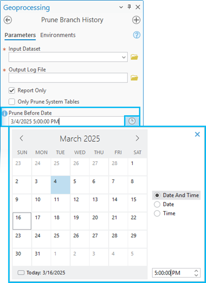

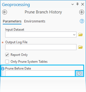

  6. Дополнительно задайте значение для параметра Отсечь до даты, чтобы отсечь архивные записи, датированные до указанной даты и времени.
    Подсказка:
    Убедитесь, что дата указана в формате UTC (всемирное координированное время), чтобы обеспечить единообразие привязки.

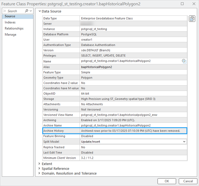

После завершения работы инструмента Отсечь историю ветви, откройте диалоговое окно свойств таблицы или класса объектов. На вкладке Источник параметр История архива показывает наиболее недавнюю дату, когда инструмент использовался для удаления неактивных строк из этого набора данных.
Параметр История архива в диалоговом окне свойств класса объектов
