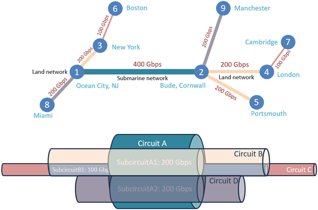

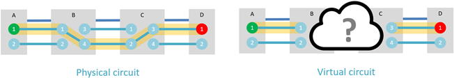

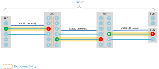

Контур
Контур — это набор компонентов, которые представляют собой путь сигнала между заданными элементами в специализированной сети телекоммуникаций. Контур бывает физическим или виртуальным и может ,состоять из разъединенных коллекций соединенных элементов, которые называются секциями. Контур может не иметь секций или состоять из одной или нескольких секций, которые частично упорядочены (расположены параллельно или последовательно). Контуры также могут быть разделены на подконтуры для совместного использования емкости или ширины полосы.
Местоположение контура
Местоположение контура соответствует активным портам излучения сигнала (то есть трансиверам) в сети, которые определяют начальное и конечное местоположение контура. Местоположение контуров определяются в сети через присвоение категории сети Местоположение контура.

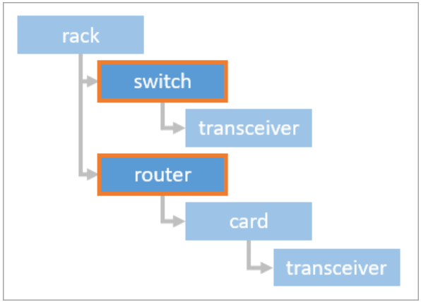

Конфликтный контейнер
Конфликтный контейнер — это обозначение, присваиваемое объектам контейнера в специализированной сети телекоммуникаций для указания вершины (или корня) определенной иерархии содержания, которой присвоена сетевая категория Конфликтный контейнер. Вы задаете контейнеры, которые будут действовать как конфликтные контейнеры в схеме, определяя, какая единица или группа объектов будет рассматриваться как группа во время согласования, если обнаружены конфликты.
Например, на приведенной ниже диаграмме показана иерархия содержания для стойки. В этом примере, если вы укажете коммутатор и маршрутизатор в качестве локальных корней для каждой ветви (или поддерева) иерархии содержания, используя категорию Конфликтного контейнера (оранжевый контур), то при согласовании, если были созданы конфликты, они будут возвращены в виде отдельных конфликтных множеств в каждом конфликтном контейнере для проверки.
Иерархия содержания для стойки с использованием конфликтного контейнера
Существование больших иерархий содержания может потребовать определения нескольких конфликтных контейнеров, чтобы ограничить конфликты, которые могут быть приведены к каждому конфликтному контейнеру для оценки. В приведенном выше примере вы могли бы указать стойку в качестве конфликтного контейнера; однако в этом случае логические конфликты из всех ветвей иерархии содержания были бы сведены воедино и отображены с помощью объекта стойки, что может оказаться более сложной задачей для проверки.

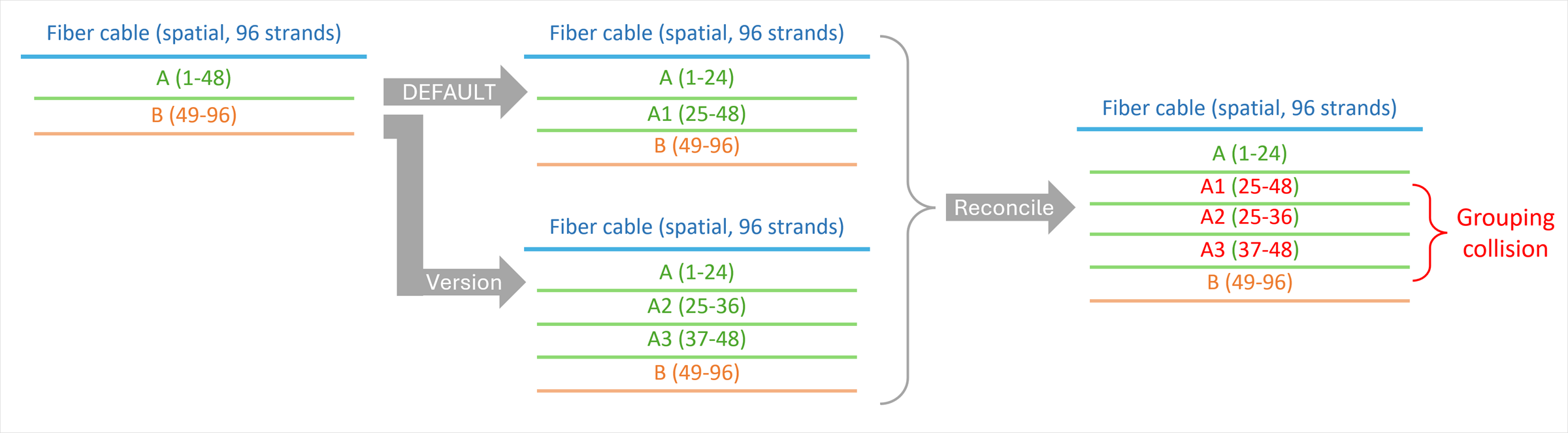

Во время операций согласования пространственные объекты, назначенные этой категории, используются для сообщения пользователю о логических конфликтах в наборе конфликтов. Логический конфликт не будет выявлен и зафиксирован с помощью традиционного обнаружения конфликтов. Чтобы понять это, рассмотрим приведенный ниже пример, который иллюстрирует сгруппированные волокна внутри кабеля. В этом сценарии волокна внутри кабеля разделяются с использованием различных подходов в версии по умолчанию и в именованной версии. Разделенные волокна создаются в виде вставок в новые строки, что традиционно не приводит к обнаружению конфликтов; однако, благодаря использованию назначения Конфликтной категории при согласовании, эти изменения будут логически конфликтовать на уровне контейнера, возвращая конфликт, установленный для объекта конфликтного контейнера. В этом примере оптоволоконный кабель был определен как конфликтный контейнер, и группировка волокон для волокна A изменена в версии по умолчанию и в именованной версии:
Волоконно-оптический кабель со сгруппированными объектами в конфликте
В Default Волокно A1 создается для кабелей 25-48, а в версии Волокно A2 и Волокно A3 создаются для представления волокон 25-36 и 37-48 соответственно. В обоих примерах Волокно А модифицируется одинаковым образом, и разделенные волокна создаются в виде вставок в новые ряды. Когда происходит согласование, на уровне контейнера обнаруживается логический конфликт, о котором сообщается как о конфликте, установленном под оптоволоконным кабелем для проверки.
Дополнительные сведения об управлении конфликтами с использованием конфликтных контейнеров

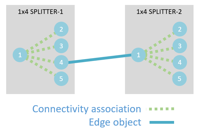

Связи связности
Связи связности позволяют моделировать связность между двумя сетевыми объектами, которые не являются совпадающими. Они также могут использоваться для создания связности между пространственными объектами и непространственными объектами соединения и ребра.
  • Связи связности соединение-соединение используются для установления явной связи между двумя точечными объектами или объектами соединения.
  • Связи связности соединение-ребро используются для соединения точечных и линейных объектов посредством геометрического совпадения (объекты находятся в одном и том же местоположении x, y, z) или соединения объектов ребер с точечными объектами или объектами соединения.
  • Связи связности ребро-соединение-ребро используются для соединения линии с любой стороной точечного объекта или они используются для того, чтобы позволить соединение объекта ребра с другой линией или объекта ребра через точечный объект или объект соединения.
Более подробно о связях связности

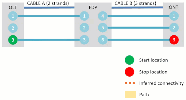

Вывод связности
Вывод связности определяет процесс, используемый в сценариях, в которых физическая связность между указанным начальным и конечным местоположениями в специализированной сети телекоммуникаций отсутствует и должна быть выведена путем обхода иерархии содержания объекта для идентификации пути в трассировке пути.
Категории сети Контейнер единиц ребер, Контейнер единиц соединений и Идентифицируемые единицы можно назначить, соответственно, типам оборудования контейнера и ресурсов, чтобы поддерживать вывод связности через иерархию содержания объекта, когда физическая связность не представлена.
Если путь не может быть найден с использованием явной связности объектов, можно включить вывод связности с помощью параметра Вывести связность в инструментах Трассировка и Добавить конфигурацию трассировки. Если при трассировке пути встречаются идентифицируемые единицей объекты соединений с одним соединенным ребром и включена опция Вывести связность, иерархия содержания объекта просматривается для поиска контейнера, которому назначена категория контейнера единицы. Затем выполняется проход вниз для поиска других объектов-соединений, которые становятся кандидатами для прохода с целью поиска пути к месту остановки.
В приведенном ниже примере показано, как вывод связности используется для обнаружения пути между Портом 3 на Оптическом линейном терминале (OLT) и Портом 3 на Оптическом сетевом терминале (ONT). Поскольку между портами на Оптической распределительной панели (FDP) не моделируется явная связность, портам присваивается категория Идентифицируемые единицы, а панели FDP присваивается категория Контейнер единиц соединений. Когда трассировка пути выполняется с отмеченной опцией Вывести связность, все порты в FDP с валентностью 1 оцениваются, чтобы определить, можно ли найти путь до указанного местоположения остановки.
Примечание:
Идентифицируемые единицы объектов-соединений без подключенных ребер оцениваются, когда они заданы в качестве местоположения остановки при трассировке пути.
Пример использования вывода связности для обнаружения пути

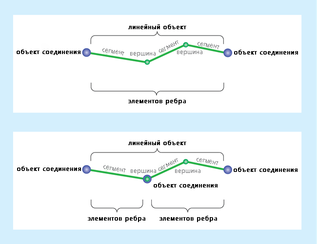

Элементы ребер
Инженерная сеть образуется на основе логической сети элементов ребер и соединений. Элементы ребер составляют логический компонент объекта ребра (или линии) в инженерной сети. Объект сложного ребра связан с набором элементов ребер в топологии сети.
Например, водопроводная магистраль, представленная единичным линейным объектом, может состоять из нескольких элементов ребер, разделенных заглушками для линий отводов. В приведенном ниже примере добавление соединения со связностью посередине создает единый линейный объект (или ребро), состоящий из нескольких элементов ребер.
Наличие соединения со связностью посередине вдоль линии (или ребра) создает объект, состоящий из нескольких элементов ребер.

Связность посередине
При подключении сетевых объектов к линии или объекту ребра соединение можно выполнить или на конечных точках, или на вершинах в середине линии. Использование средней вершины позволит вам создать объекты сети без разбиения линий сети в местах, где физически линия не разбита.
Например, типичным местом для связности в середине ребра является точка, где ответвление к потребителю подключается к электрораспределительной линии. Отводы также приурочены к середине линейных объектов и объектов ребра.

Подконтур
Подконтур — это часть контура, которая может быть использована для определения другого контура. Например, когда необходимо совместно использовать часть емкости или ширину полосы контура, контур должен быть разделен на подконтуры. Контур потребителя использует подконтур для определения участка контура, тогда как контур, из которого исходит подконтур, называется контуром поставщика. Подконтуры подключаются параллельно, а не последовательно.
Приведенный ниже пример иллюстрирует подконтур. Контур A определен в подводной сети между узлами 1 и 2 (Ocean City, NJ и Bude, Cornwall, Cornwall, соответственно) с емкостью 400 Гбит/с. Емкость контура поставщика (Контур A) разделена на два подконтура, SubcircuitA1 и SubcircuitA2 с 200 Гбит/с в каждом, которые могут использоваться другими контурами для обеспечения совместного использования ресурсов. Контур потребителя (Контур B) затем потребляет подконтур A1 из контура A, а контур B затем может быть дополнительно разделен на подконтуры, как показано в SubcircuitB1, потребляемом контуром C.
Пример емкости контура, разделенного на подконтуры для использования другими контурами

Контейнер единиц — это объект или элемент в специализированной сети телекоммуникаций, тип актива которого назначен категории категория сети Junction Unit Container или Edge Unit Container. Контейнеры единиц управляют назначением идентификатора единицы (unit ID) для объектов типа идентифицируемые единицы в рамках их иерархии содержания.
Объекты устройств и объекты-соединения поддерживают категорию контейнер единиц, в то время как линии и объекты-ребра поддерживают категорию контейнер единиц. Объекты типа контейнер единиц ребра ограничены числом единиц, указанным в поле Max Content Unit ID.
При создании специализированная сеть телекоммуникаций в классы устройств, объектов-ребер и объектов-соединений добавляется поле атрибутов NextUnitID. Объекты, которым назначена категория контейнер единиц, используют это поле для управления назначением ID единицы для объектов типа идентифицируемые единицы в рамках их иерархии содержания.
Подробнее о работе с идентификаторами единиц

Виртуальный контур
Виртуальный контур - это логически установленный канал связи, который имитирует выделенное физическое соединение в инфраструктуре физической сети. Этот тип контура обычно задается между начальной и конечной точкой в ​​случаях, когда состав и проходимость базовой физической сети неизвестны. Виртуальные контуры не представлены в сетевой топологии, а моделируются в таблицах управления контурами.
Пример сравнения физического (слева) и виртуального (справа) контуров.
Поля Circuit type и Section type в таблицах управления контурами используются для моделирования того, является ли контур физическим или виртуальным. Контур считается виртуальным, если он содержит одну или несколько виртуальных секций. Приведенные выше примеры простых контуров определяются между портом A 1 и портом D 1 и состоят из трех секций. В физическом контуре слева все три секции являются физическими, и контур будет определен как физический. Виртуальный контур справа состоит из двух физических контуров, при этом виртуальная секция моделирует связность между B и C, хотя путь неизвестен.
