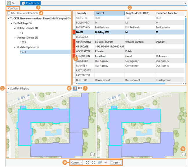

Использование вида Конфликты
В виде Конфликты перечислены все рабочие пространства и слои или таблицы, содержащие конфликты для всех карт проекта. Конфликты организованы по подслою векторного веб-слоя, категории конфликта (например, обновить-удалить, когда объект был обновлен в именованной версии и удален из версии default) и object ID затронутого объекта.
Вид Конфликты состоит из трех основных разделов для работы с конфликтами.
  • Список на вкладке Конфликты содержит имена векторных веб-слоев, содержащих конфликты. Под каждым векторным веб-слоем находятся все подслои, содержащие конфликты. Каждый конфликтующий объект показывается под каждым подслоем, а объекты сгруппированы по типу конфликта.
    Например, на изображении ниже имя векторного веб-слоя — New construction - Phase 2 (EsriCampus). Во всем векторном веб-слое имеется три конфликта, на что указывает число после имени векторного веб-слоя.
    Этот векторный веб-слой содержит только один подслой — EsriBuildings. В этом подслое три конфликта.
    Три объекта, содержащие конфликты, показаны идентификаторами объектов и сгруппированы по типу конфликта. Объект со значением идентификатора объекта 16 был удален из указанной версии, но обновлен в версии default (Удалить-Обновить). Объект со значением идентификатора объекта 1633 был обновлен в указанной версии, но удален из версии по умолчанию. Объект со значением идентификатора объекта 1631 был обновлен в обеих версиях, но обновления были разными.
  • В информационной сетке показаны атрибуты и значения в том виде, в котором они представлены в именованной версии (Текущей), версии default (Целевой) и так, как они были представлены до редактирования или последней синхронизации (Общего предка). Выберите object ID одного из объектов в списке, чтобы просмотреть атрибуты и значения этого объекта.
    Примечание:
    Поля атрибутов содержатся в столбце Свойство информационной сетки.
    Например, на изображении ниже в списке конфликтов выбран объект со значением идентификатора объекта, равным 1631. Объект был обновлен в именованной версии и обновлен в версии default (Обновить-Обновить). Все строки, содержащие конфликтующие значения, помечены красным.
  • Вьюер Показать конфликты позволяет визуально сравнивать изменения, внесенные в геометрию выбранного объекта. На изображении ниже геометрия выбранного объекта не редактировалась, поэтому объект отображается одинаково как для именованной версии (Текущей), так и для версии default (Целевой) во вьюере Показать конфликты.
В информационной сетке и во вьюере Показать конфликты вы можете сравнить следующие представления выбранного объекта:
  • Текущая – представляет текущее состояние объектов и атрибутов в именованной версии. Cодержит все внесенные вами изменения.
  • Целевая – отображает объекты и их атрибуты в версии default после согласования.
  • Общий предок — отображает объекты и атрибуты на момент создания именованной версии или на момент последнего согласования именованной версии с версией default.
Обратитесь к изображению и таблице ниже, чтобы просмотреть элементы вида Конфликты:
Нумерованные секции и элементы версионного вида Конфликты
Элемент
Описание
Список конфликтов - раздел списка конфликтов содержит все слои и конфликтующие объекты.
Информационная сетка - раздел информационной сетки показывает атрибуты и значения для всех представлений выбранного вами в списке конфликтов объекта.
Вьюер Показать конфликты - вьюер просмотра конфликтов открывает раздел в нижней части вида Конфликты. Отображая выбранный на картах объект во вьюере, вы можете сравнить изменения, внесенные в геометрию объекта, и отобразить конфликт между двумя версиями. Вы также можете самостоятельно перемещаться по картам во вьюере и определять объекты на экране.
Фильтр просмотренных конфликтов - эта отметка в верхней части списка конфликтов фильтрует список, показывая только конфликты, которые не были рассмотрены.
См. расположенный ниже раздел Пометить конфликты, как просмотренные или не просмотренные, чтобы узнать о том, как просматривать конфликты.
5
Красный индикатор - красный индикатор строки означает наличие конфликта. Например, если геометрия объекта редактировалась в каждой версии, рядом с полем Shape появится красная точка.
  • Если конфликты определяются объектом — все редактируемые строки выделяются жирным и имеют красный индикатор.
  • Когда конфликты определяются атрибутом — все отредактированные строки выделяются жирным, но только у строк, находящихся в конфликте, есть красный индикатор.
6
Показать все Показать все поля - отображает все поля объекта, даже те, которые не содержат конфликтов.
7
Показать конфликты Показывать только конфликтующие поля — отображает только те поля, в которых возникли конфликты.
8
Показать кредиты для сервисных слоев - при щелчке по этому значку открывается диалоговое окно со списком поставщиков и создателей базовой карты, используемой во вьюере Показать конфликты.
9
Инструменты навигации Показать конфликты - следующие инструменты позволяют перемещаться и управлять отображаемой версией, а также перемещаться в окнах отображения конфликтов:
  • Два ниспадающих меню, по одному для каждого окна отображения, позволяют изменить отображение, чтобы показать Текущую (именованную версию), Целевую (версию default) или версию Общего предка.
  • Приблизить Фиксированное увеличение — выполняется приближение для отображения карты в более крупном масштабе, благодаря чему увеличивается размер объектов, но показывается меньшая площадь.
  • Отдалить Фиксированное уменьшение — выполняется отдаление для отображения карты в более мелком масштабе, благодаря чему уменьшается размер объектов, но показывается большая площадь.
  • Приблизить к выборке Приблизить к результатам – масштабирует карту, чтобы отцентрировать выбранный объект.
  • Подсветить выбранное Подсветить – выбранный объект на короткое время будет мигать синим и окрасится в красный цвет во вьюере Показать конфликты.

Список конфликтов
Все слои, содержащие конфликты, и каждый объект с конфликтом отображаются в списке конфликтов. Этот список показывает общее число конфликтов для каждого векторного веб-слоя и каждого подслоя.
Разверните каждый из слоев, чтобы увидеть типы конфликтов для всех объектов. Их можно разбить на следующие категории:
  • Обновить-Удалить – объект был обновлен в именованной версии и удален в версии default.
  • Удалить-Обновить – объект был удален в именованной версии и обновлен в версии default.
  • Обновить-Обновить – объект был обновлен в обеих версиях.
Когда вы выбираете Object ID отдельного объекта в списке конфликтов, то в информационной сетке появляются поля и атрибуты в Текущей, Целевой и версии Общего предка этого объекта.
Подсказка:
Непроверенные конфликты выделены полужирным шрифтом. Рассмотренные конфликты больше не выделяются жирным шрифтом.
В информационной сетке вы можете просмотреть различные представления значений атрибутов для выбранного объекта. Когда у вас есть атрибуты и их значения для всех представлений конфликтного объекта, вы можете видеть, как атрибутивные значения отличаются в разных версиях. Это может помочь вам выбрать, какое представление данных вам нужно сохранить. Все поля отображаются в информационной сетке, а для строки, содержащей значения атрибутов, конфликтующие в версиях, появляется красный индикатор.
Подсказка:
Все поля отображаются в информационной сетке в виде Конфликты, однако поля с примененным фильтром конфликта на уровне поля не идентифицируются как конфликтующие и не отображают красный индикатор.
Показать конфликты
Щелкнув Показать конфликты, вы откроете раздел вьюера просмотра конфликтов в нижней части вида Конфликты. Вьюер просмотра конфликтов позволяет просматривать конфликты геометрии объекта в том виде, в каком они появляются на карте, а также перемещаться и определять объекты на экране. Отображаемые конфликты основаны на object ID индивидуального объекта, выбранном в списке конфликтов.
Инструменты навигации по отображению конфликтов расположены под вьюером Показать конфликты. Эти инструменты содержат два раскрывающихся меню, которые позволяют вам изменять представления сравниваемых данных. Это представления данных Текущая, Целевая и Общий предок.
Содержание вьюера просмотра конфликтов зависит от того, присутствует ли на активной карте векторный веб-слой, содержащий конфликт, как описано ниже:
  • Если слой содержится на активной карте, дисплей конфликтов отображает все слои карты, использует символы карты и включает базовую карту.
  • Если слой на активной карте отсутствует, дисплей конфликтов отображает только конфликтующий слой, использует символы по умолчанию и не включает базовую карту.

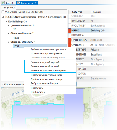

Разрешение конфликтов
При устранении конфликтов вы решаете, какое представление пространственных объектов или атрибутов следует оставить. После операции согласования можно использовать вид Конфликты, чтобы указать представление для сохранения. Имейте в виду, что использование вариантов замены в виде Конфликты – это то же самое, что и выполнение операции редактирования.
В виде Конфликты щелкните правой кнопкой заголовок представления или значение атрибута в информационной сетке или щелкните правой кнопкой слой или объект в списке Конфликты и выберите один из следующих вариантов замены:
  • Заменить текущей версией
  • Заменить целевой версией
  • Заменить версией общего предка
Контекстное меню конфликта для сервис-ориентированной версии

    Для этого щелкните правой кнопкой object ID объекта в списке Конфликты и выберите соответствующий вариант замены.
