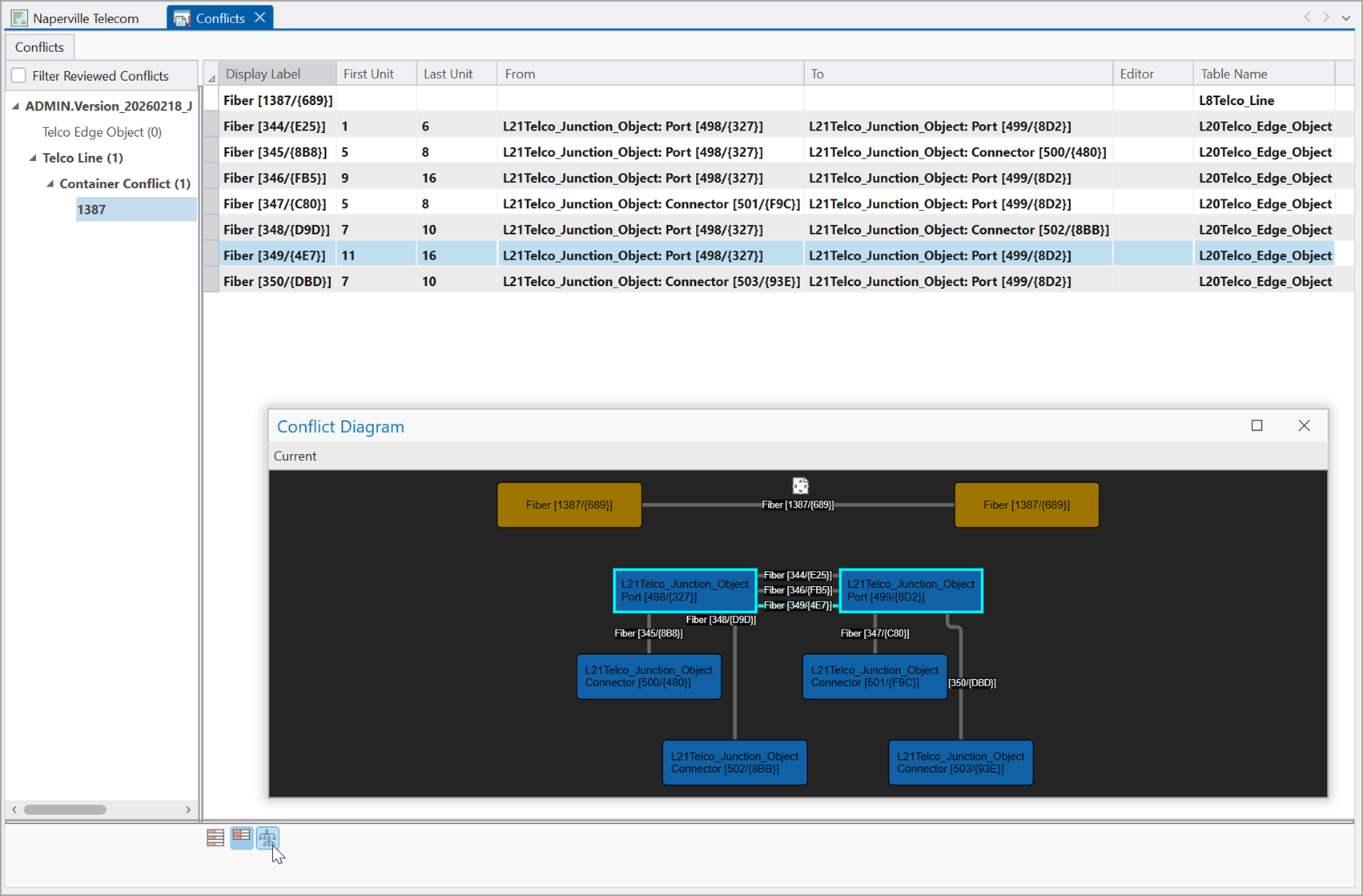

Просмотр и устранение наборов конфликтов контейнеров
Когда операция согласования обнаруживает логические конфликты в пространственных объектах контейнеров конфликтов, эти конфликты отображаются в виде конфликты наряду с любыми другими конфликтами, обнаруженными во время согласования. Каждый пространственный объект контейнера конфликтов с логическим конфликтом появится в списке конфликтов для типа объекта как Конфликт контейнера, при этом набор конфликтов представлен для версии до согласования.
Используйте вид Конфликты для просмотра представления набора конфликтов в текущей именованной версии. Вы можете открыть схему, отображающую иерархию содержания для пространственного объекта контейнера конфликтов, выбрав пространственный объект контейнера конфликтов в разделе Конфликт контейнера, а затем щелкнув значок Открыть диаграмму конфликтов Просмотреть схему иерархии содержания для контейнера конфликтов под информационная сетка.
Примечание:
Информационная сетка в настоящее время не поддерживает отображение набора конфликтов в Целевая версия.
Диаграмма конфликтов может использоваться для обеспечения визуального контекста набора конфликтов. Выбор объекта в информационной сетке выбирает соответствующий элемент на схеме, а выбор элемента схемы выбирает связанный объект в сетке.
Примечание:
Вы можете использовать выражения отображаемых полей для слоя, чтобы идентифицировать объекты в информационной сетке и Диаграмме конфликтов.
Просмотр конфликта контейнера с помощью Диаграммы конфликтов
При устранении конфликтов вы решаете, какое представление строки следует сохранить. Чтобы устранить конфликты, в виде конфликты щелкните правой кнопкой мыши слой или объект, связанный с Конфликтом контейнера в списке конфликтов, и выберите опцию замены.
