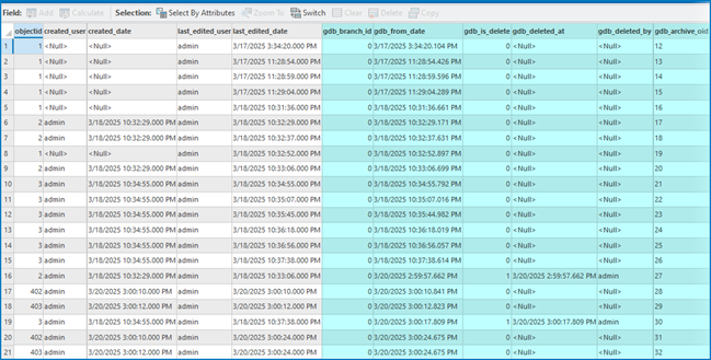

Для управления всеми правками (вставками, обновлениями и удалениями) в бизнес-таблицу класса объектов или таблицы сервис-ориентированной версии добавляются следующие шесть специальных системных полей:
  • GDB_BRANCH_ID — определяет версию, в которой было сделано редактирование.
  • GDB_FROM_DATE — записывает точную дату и время внесения изменений.
  • GDB_IS_DELETE — указывает, был ли удален объект, используя двоичное значение (0 — не удален, 1 или 2 — удален).
  • GDB_DELETED_AT — записывает дату и время удаления объекта.
  • GDB_DELETED_BY — записывает пользователя, который удалил объект.
  • GDB_ARCHIVE_OID — однозначно идентифицирует каждую строку в таблице, отслеживая каждое изменение с помощью уникального идентификатора.
Поля истории архива cервис-ориентированной версии
Примечание:
Поля GDB_DELETED_AT и GDB_DELETED_BY добавляются в класс пространственных объектов или таблицу и позволяют отслеживать удаления; они работают в сочетании со стандартными полями отслеживания редактора.
