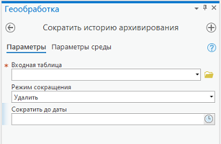

  1. В ArcGIS Pro, на панели Геообработка, найдите инструмент геообработки Сократить историю архивирования.
    Откроется диалоговое окно Сократить историю архивирования.
    Инструмент геообработки Сократить историю архивирования
  2. Для параметра Входная таблица используйте кнопку обзора, чтобы добавить неверсионный архивированный набор данных, в котором вы хотите сократить архивные записи. Можно использовать ниспадающее меню для добавления любых неверсионных наборов данных с включенным архивированием, которые находятся на карте.

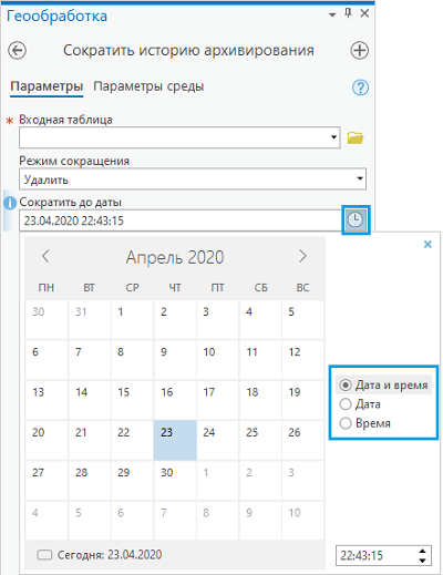

  4. Дополнительно, укажите значение Сократить до даты. Доступны следующие опции:
    инструмент Сократить историю архивирования с параметрами Сократить до даты
    • Если параметр Сократить до даты остается пустым, инструмент удалит все устаревшие строки, и, если какие-либо из этих строк используются в реплике, которая еще не синхронизировала эти строки, произойдет сбой операции.
    • Если параметр Сократить до даты заполнен некоторым значением, инструмент попытается удалить устаревшие строки, которые старше введенной даты. Если устаревшие строки используются в реплике, в которой еще не синхронизированы эти строки, необходимо ввести более раннюю дату сокращения или отменить регистрацию реплики.
    Внимание:
    При архивации неверсионных данных для представления времени используется UTC; поэтому, значение Сократить до даты также должно быть в формате UTC.
    Например, если объект создан в 3:30 p.m. 4/24/2020 EDT, в поле GDB_FROM_DATE указано 2020-04-24 19:30:00, что соответствует времени и дате редактирования в UTC, а не времени и дате на компьютере.

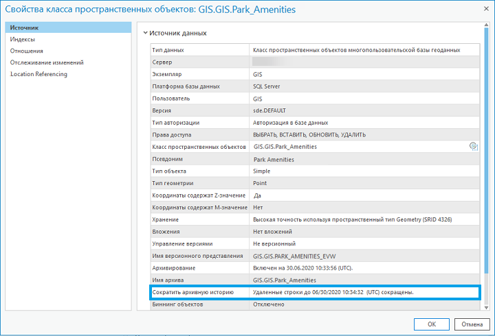

Если входной набор данных или связанные наборы данных не содержат строк для сокращения, инструмент Сократить историю архивирования возвратит сообщение для каждой таблицы, в которой не были сокращены строки. По завершении сокращения вы можете найти последнюю дату сокращения набора данных на вкладке Источник в диалоговом окне свойств класса объектов или таблицы. Кроме того, на вкладке Источник вы также можете увидеть свойство Архивирование с включенным архивированием даты и времени (UTC) и заполненным свойством Имя архива.
Свойства класса объектов отображают, когда в последний раз был запущен инструмент геообработки Сократить историю архивирования.
