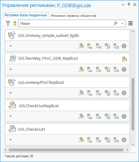

Вы можете открыть панель Управление репликами из базы геоданных, чтобы просмотреть все реплики в базе геоданных. На изображении ниже показана панель Управление репликами, открытая из подключения к многопользовательской базе геоданных с именем P_GDB@gis.sde.

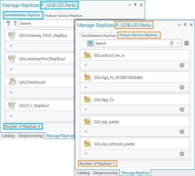

Кроме того, вы можете открыть панель Управление репликами из класса пространственных объектов или таблицы, чтобы просмотреть все реплики, в которых участвует набор данных. На изображении ниже показана панель Управление репликами, открытая из класса пространственных объектов GIS.Parks. На изображении показаны списки реплик базы геоданных и реплик сервиса объектов, в которых участвует набор данных GIS.Parks.

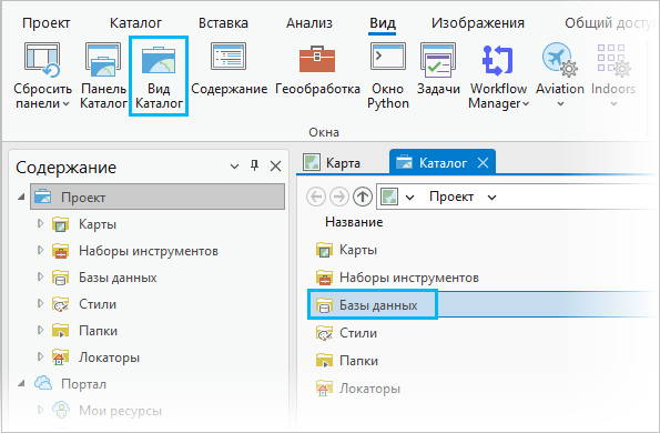

Выполните следующие шаги, чтобы открыть панель Управление репликами для многопользовательской базы геоданных из вида Каталог в ArcGIS Pro:
Откройте вид каталога.
Инструкции см. в разделе Использование видов каталога.

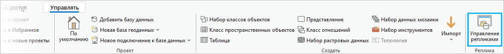

Дважды щелкните Базы данных в виде Каталог и выберите или добавьте подключение к многопользовательской базе геоданных.
После выбора подключения к базе данных контекстная вкладка Управление становится активной.
Нажмите кнопку Управление репликами, чтобы открыть панель Управление репликами.

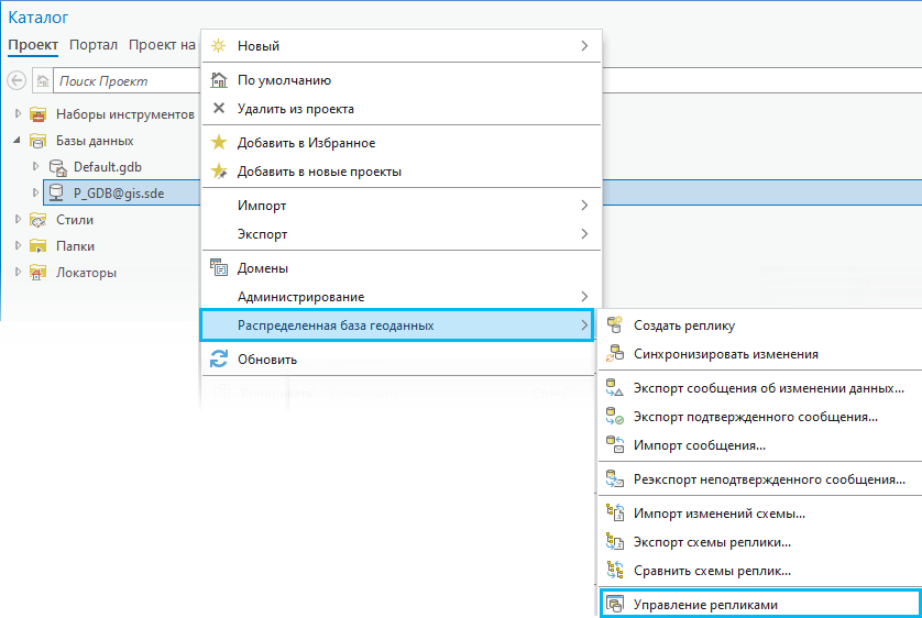

Используйте контекстное меню Распределенная база геоданных для просмотра реплик базы геоданных
Используйте контекстное меню Распределенная база геоданных на панели Каталог в ArcGIS Pro, чтобы открыть панель Управление репликами для многопользовательской базы геоданных или набора данных.
На панели Каталог подключитесь к многопользовательской базе геоданных.
Щелкните правой кнопкой мыши подключение к базе данных, наведите на Распределенная база геоданных и выберите Управление репликами
Появится панель Управление репликами.

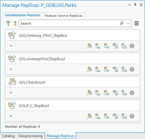

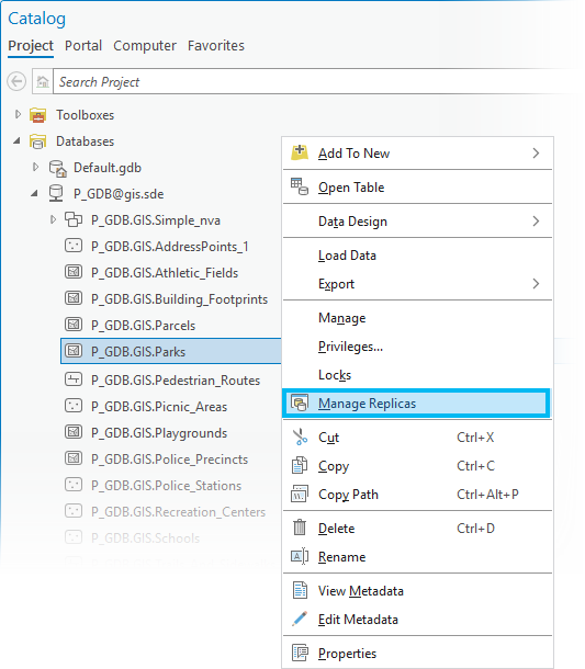

Просмотр реплик для класса пространственных объектов или таблицы
Чтобы просмотреть список реплик, которым принадлежит определенный класс пространственных объектов или таблица, выполните следующие действия, чтобы открыть панель Управление репликами из контекстного меню набора данных в ArcGIS Pro:
Разверните подключение к базе данных, щелкните правой кнопкой класс пространственных объектов или таблицу и выберите в контекстном меню Управление репликами
В этом примере показано, что класс пространственных объектов GIS.Parks в базе геоданных P_GDB участвует в четырех репликах базы геоданных.
