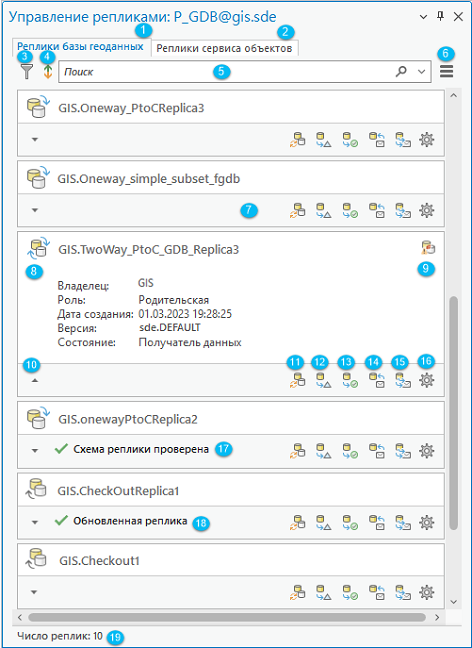

Обзор вкладки Реплики базы геоданных
Управляйте репликами базы геоданных на вкладке Реплики базы геоданных на панели Управление репликами.
На вкладке Реплики базы геоданных представлен полный интерфейс для управления репликами базы геоданных. Каждая реплика базы геоданных отображается в виде карточки с параметрами управления репликой.
На следующем рисунке показаны инструменты и параметры, доступные для управления репликами базы геоданных на вкладке Реплики базы геоданных. Пояснения к каждому инструменту даны в таблице ниже.
Вкладка Элементы реплик базы геоданных
В следующей таблице номера на рисунке выше соотносятся с соответствующим номером элемента и описанием инструмента.
Элемент
Описание
Вкладка Реплики базы геоданных — отображает все реплики в базе геоданных, явно созданные с помощью инструментов геообработки Создать реплику или Создать реплику с сервера.
Вкладка Реплики сервисов объектов — отображает все реплики в базе геоданных, созданные в результате автономных рабочих процессов сервиса объектов.
Фильтр Фильтр - фильтр используется для управления типами реплик, отображаемых на панели Управление репликами. Опции фильтра включают: Все типы, Открепленная, Двусторонняя и Односторонняя.
Сортировка Сортировать по созданию порядок сортировки, в котором реплики отображаются на панели Управление репликами. Реплики можно сортировать по имени, дате, владельцу, роли и версии.
5
Окно поиска Search - поиск реплик с помощью текстовой строки. Поиск может быть основан на именах реплик или любых других полях, перечисленных в параметре Сортировка, таких как данные, владелец, роль и версия.
6
Меню Управление репликами Меню - доступ к нескольким командам для управления репликами из этого меню. Доступны следующие команды: Обновить реплики, Развернуть/Свернуть все карточки, Создать реплику, Создать реплику с сервера, Синхронизировать изменения, Экспорт сообщения об изменении данных, Экспорт сообщения подтверждения, Импорт сообщения, Реэкспорт неподтвержденных сообщений и Свойства ведения журнала.
См. раздел ниже Опции меню Реплики базы геоданных.
7
Карточки реплики — Реплики по умолчанию отображаются в виде карточек в свернутом виде. В развернутом виде карточки отображаются дополнительные сведения о реплике. См. раздел ниже Опции меню Реплики базы геоданных.
8
Тип реплики - значки, расположенные слева от имени реплики, указывают тип реплики, а именно Двусторонняя реплика , Односторонняя реплика Односторонняя реплика или Открепленная/Прикрепленная реплика . Более подробно см. Типы репликации
9
Реплика в конфликтном состоянии Конфликты реплики - при синхронизации изменений между парой реплик, если политика разрешения конфликтов на двусторонней или односторонней реплике настроена на разрешение конфликтов вручную, ваша пара реплик может успешно синхронизироваться, однако могут возникнуть конфликты. Если в реплике существуют конфликты, значок Реплика в конфликтном состоянии будет отображаться на карточке реплики. Сведения о рабочем процессе для просмотра и разрешения конфликтов вручную см. в разделе Разрешение конфликтов при синхронизации вручную.
10
Развернуть/Свернуть карточки реплики Стрелка ниспадающего меню - в развернутом виде карточки отображается вся общая информация для реплики.
11
Синхронизировать изменения Синхронизировать изменения реплики - синхронизирует изменения между парой реплик непосредственно с карточки реплики при нажатии кнопки Синхронизировать изменения в левом нижнем углу карточки. Преимущество этого подхода заключается в том, что он запускает и автоматически заполняет инструмент геообработки Синхронизировать изменения со всей необходимой информацией для вашей реплики. Затем можно просмотреть настройки по умолчанию для инструмента и изменить значения при необходимости.
12
Экспорт сообщения об изменении данных Export Data Changes Message - Экспорт всех новых изменений данных (любых вставок, обновлений и удалений, примененных к версии реплики с момента экспорта последнего сообщения об изменении данных) и всех неподтвержденных изменений данных (ранее экспортированных изменений, которые не были подтверждены) в выходной дельта-файл, хранящийся в виде файла XML или файловой базы геоданных.
13
Экспорт сообщения подтверждения Export Acknowledgement Message - Экспорт сообщения подтверждения завершается получателем данных после получения одного или нескольких сообщений об изменении данных для подтверждения всех сообщений об изменении данных. Если сообщения подтверждения не были отправлены, отправитель данных повторно отправляет изменения и сохраняет информацию, необходимую для повторной отправки этих изменений, до тех пор, пока они не будут подтверждены. В результате база геоданных отправителя данных, а также новые сообщения об изменении данных, могут стать большими.
14
Импорт сообщений Import Message - Импорт сообщений может импортировать сообщения об изменении данных или сообщения подтверждения. При импорте изменения данных применяются изменения данных из связанной реплики, а также обновляются метаданные реплики. Импорт подтверждения обновляет метаданные реплики, так что известно, какие изменения следует включить в следующий экспорт.
15
Реэкспорт неподтвержденных сообщений Re-Export Unacknowledged Message - Реэкспорт неподтвержденных сообщений позволяет повторно экспортировать изменения данных, которые могли быть потеряны при передаче или которые необходимо отправить снова, и включает только те изменения, которые были отправлены в исходном сообщении об изменении данных.
16
Опции реплик Cog - команды, запускаемые кнопкой Опции реплик, применяются к отдельной реплике. Кроме того, можно щелкнуть правой кнопкой мыши карту реплики, чтобы получить доступ к этим же командам.
См. раздел ниже Опции реплик базы геоданных для получения дополнительной информации.
17
Анализ Схема реплики проверена - сообщает полный статус выполнения команды Проверить схему, запускаемую кнопкой Опции реплики .
18
Анализ Реплика обновлена - сообщает полный статус выполнения команды Обновить, запускаемую кнопкой Опции реплики .
19
Число реплик - показывает общее число реплик, которые отображаются на панели Управление репликами. Кроме того, в этом количестве учитываются поиск Search и любые фильтры , примененные в типам реплик на панели Управление репликами.

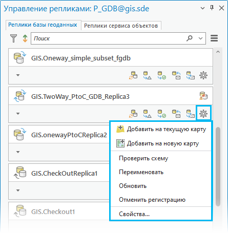

Опции Реплики базы геоданных
Следующие команды доступны через кнопку Опции Cog на карточке реплика базы геоданных на вкладке Реплики базы геоданных. Эти опции применяются к реплики, из которой вы обратились к этим опциям:
Эти опции доступны для реплик базы геоданных через кнопку Опции
  • Добавить к текущей карте – эта опция немедленно добавляет все наборы данных, которые являются частью реплики, на текущую карту. Эта опция недоступна, если активным видом не является карта.
  • Добавить на новую карту – эта опция создает карту и немедленно добавляет на карту все наборы данных, которые являются частью реплики.
    Примечание:
    Когда вы добавляете наборы данных реплики на карту с помощью любой из этих опций, подключенный пользователь базы геоданных должен иметь права на просмотр данных. В противном случае будет возвращена ошибка для любого набора данных реплики, не добавленного из-за недостаточных полномочий подключенного пользователя.
    Если какие-либо классы объектов или таблицы в наборе данных реплики также участвуют в классе отношений, подключенный пользователь базы геоданных также должен иметь право просматривать все исходные и целевые классы, которые участвуют в классе отношений для наборов данных реплик, которые будут добавлены на карту. Иначе ни один из наборов данных, которые участвуют в классе отношений, не будет добавлен на карту, и будет возвращена ошибка для любых наборов данных-реплик, которые не были добавлены из-за недостаточных прав подключенного пользователя.
    См. раздел Предоставление и отзыв прав доступа к наборам данных в базах данных и многопользовательских базах геоданных, чтобы узнать больше о требованиях к привилегиям базы геоданных.
    См. вкладку Описание диалогового окна Свойства реплики, чтобы узнать больше о списке наборов данных, включенных в реплику.
  • Проверить схему – Проверяет схему реплики. Это произведет автоматическое удаление некорректных наборов данных. Наборы данных могут стать некорректными, если они будут переименованы, удалены, или если они перестанут быть версионными.
  • Переименовать — меняет имя реплики.
    Примечание:
    Чтобы переименовать реплику, вы должны быть владельцем реплики или подключиться как администратор базы геоданных.
  • Обновить – обновление реплики. Извлекается или обновляется самое последнее состояние свойств реплики.
  • Отмена регистрации - регистрация реплики отменяется.
    Примечание:
    Либо вы можете запустить инструмент геообработки Отменить регистрацию реплики для отмены регистрации любого типа реплики в многопользовательской базе геоданных.
  • Свойства – открывает диалоговое окно Свойства реплики, описанное ниже.

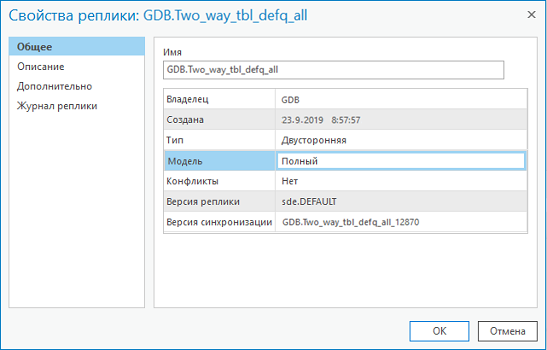

Свойства реплики базы геоданных
Для реплик баз геоданных в диалоговом окне Свойства реплики есть 4 вкладки: Общие, Описание, Дополнительно и Журнал регистрации реплики.
Вкладка Общие
На вкладке Общие будут отображены следующие свойства реплики:
Вкладка Общие диалогового окна Свойства реплики
  • Имя - имя реплики, включающее имя пользователя базы данных, который это репликой владеет.
  • Владелец - пользователь, создавший эту реплику.
  • Создано - дата и время создания реплики.
  • Тип - тип реплики: Открепленная/Прикрепленная, Односторонняя или Двусторонняя.
  • Модель—тип доступа к реплике, который был назначен при создании реплики.
  • Конфликты — указывает, содержит ли реплика неразрешенные конфликты в результате синхронизации.
  • Версия реплики - версия реплики, связанная с этой репликой.
  • Версия синхронизации - версия синхронизации, которая связана с этой репликой.

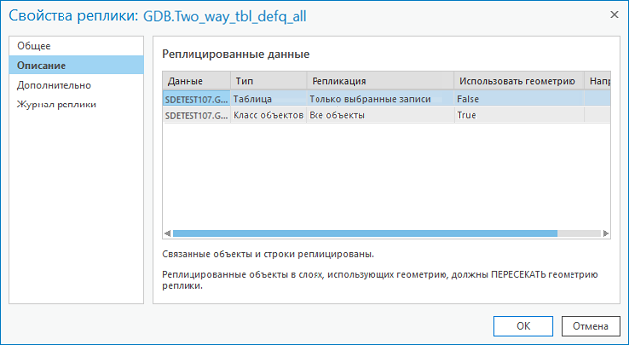

Вкладка Описание
На вкладке Описание диалогового окна Свойства реплики перечислены наборы данных, включенные в реплику, и представлены два параметра для управления наборами данных в реплике.
Вкладка Описание диалогового окна Свойства реплики
Значение для этих наборов данных отображают свойства, которые были выбраны в процессе создания реплики. Эти свойства наборов данных включают в себя:
  • Данные - источник реплицированных данных.
  • Тип - тип реплицированных данных. Доступные виды - таблица, класс пространственных объектов и класс отношений.
  • Репликация - определяет, какие фильтры, если они есть, были настроены при создании реплики. Фильтры включают: Все объекты, Только схема, Только выбранные записи, определяющие запросы или наборы выборок.
  • Использовать геометрию - указано True, если вы используете пространственный экстент или задаете экстент при создании реплики.
  • Направление - данное свойство будет содержать значения только для реплицированных классов отношений. В этом поле может быть указано Вперед, Назад или Нет в зависимости от опции, выбранной в ходе создания реплики.
Примечание:
Реплики, созданные в ArcGIS Pro, имеют только направление Вперед. Реплики, созданные в ArcMap, имеют разные направления.
Первое предложение внизу этого диалогового окна указывает на то, были ли реплицированы связанные объекты и строки. Эта информация основана на значении поля Реплицировать связанные данные, которое находится под Расширенными настройками в инструменте геообработки Создать реплику.
Описание пространственного отношения, используемого для определения способа применения геометрии реплики в сочетании со вторым предложением внизу диалогового окна, связано со столбцом Использовать геометрию. Реплики, созданные в ArcGIS Pro, всегда используют пространственное отношение INTERSECT , это поведение по умолчанию для инструмента Создать реплику. Другие пространственные отношения, такие как MUST BE COMPLETELY INSIDE, могут присутствовать в репликах, созданных вне ArcGIS Pro.
В столбце Использовать геометрию всегда отображается True для классов объектов, принадлежащим репликам, созданным в ArcGIS Pro. Дополнительные сведения о других опциях задания геометрии реплик см. в разделе Объекты геометрии реплики.
Если в столбце Использовать геометрию отображается False, реплика создана вне ArcGIS Pro, а полный экстент набора данных будет использоваться для определения, что было реплицировано для этого набора данных.

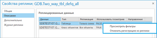

Щелкните правой кнопкой мыши один из наборов данных в списке Реплицированные данные, чтобы открыть следующие параметры набора данных:
В диалоговом окне Свойства реплики, на вкладке Описание, выберите Просмотр фильтров или Отмена регистрации.
  • Просмотр фильтров - если фильтры, такие как выборка или определяющий запрос, были применены к данным при создании реплики, эта опция становится активной и может использоваться для отображения фильтров набора данных реплики.
  • Отменить регистрацию из реплики - для удаления набора данных из реплики щелкните правой кнопкой мыши на этом наборе и выберите эту опцию. Реплика больше не обращается к этому набору данных, однако, он все еще будет оставаться в базе геоданных. Для удаления топологии вам необходимо удалить одновременно все их классы.
    См. раздел Изменения схемы реплики для получения важной информации об удалении наборов данных из реплики.

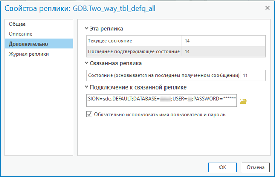

Закладка Дополнительно
На вкладке Дополнительно диалогового окна Свойства реплики отображается информация о номерах состояния (синхронизации), связанных с репликой. Номер синхронизации представляет собой число, обслуживаемое базой геоданных, которое отслеживает сообщения, которые отсылаются и получаются репликой.
Например, первое сообщение об изменении данных, отправленное из одной реплики в ее связанную реплику, сделает текущее состояние реплики равным 1. Когда связанная реплика получает это сообщение, для состояния ее связанной реплики также устанавливается значение 1. Когда исходная реплика получает подтверждение сообщения об изменении данных, ее последнее подтвержденное состояние имеет значение 1.
Вкладка Дополнительно отображает следующую информацию о номерах состояний:
Вкладка Дополнительно в диалоговом окне Свойства реплики
  • Эта реплика
    • Текущее состояние - текущий номер синхронизации, который указывает на то, какое количество сообщений об изменении данных было отправлено от этой реплики.
    • Последнее подтвержденное состояние - номер синхронизации самого последнего сообщения об изменении данных, для которого было получено сообщение подтверждения.
  • Связанная реплика
    • Состояние (основывается на последнем полученном сообщении) - представляет текущий номер синхронизации связанной реплики на основании последнего сообщения, которое было импортировано в эту реплику.
  • Подключение к связанной реплике
    Здесь содержится информация о подключении к связанной реплике. Вы можете установить эту информацию путем указания местоположения файла подключения связанной реплики базы геоданных (.sde). После этого опция Обязательно использовать имя пользователя и пароль становится активной. Если вы отметите эту опцию, имя пользователя и пароль будут сохранены; в противном случае этого сделано не будет. По умолчанию, по причинам безопасности они не требуются.
    Информация о подключении используется при запуске команды Синхронизировать изменения или инструмента геообработки Синхронизировать изменения для автоматического заполнения информации о связанных репликах. Это избавляет вас от необходимости указания файла подключения при синхронизации изменений. Если вводить имя пользователя и пароль необязательно, то вам будет сообщено об этом.
