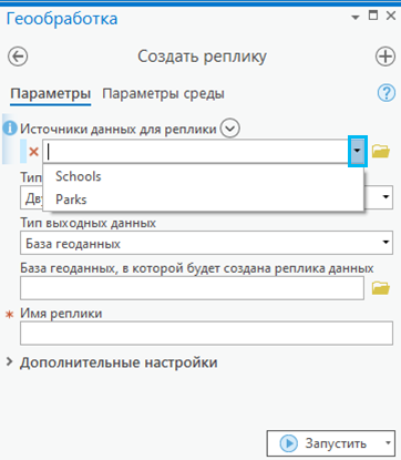

Определяющие запросы применяются к слоям на карте и не сохраняются вместе с набором данных в базе геоданных. Это означает, что вы должны либо перетащить слой с панели Содержание карты в поле Наборы данных реплики в инструменте геообработки Создать реплику, либо выбрать слои из ниспадающего меню Наборы данных реплик в инструменте геообработки Создать реплику, как показано ниже.
Не используйте кнопку обзора для добавления наборов данных реплики. Определяющие запросы данных на карте не учитываются при использовании кнопки обзора.
Инструмент геообработки Создать реплику, отображающий опцию раскрывающегося списка для выбора объектов на карте с примененными определяющими запросами

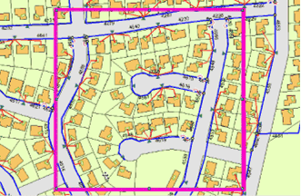

Полевая бригада собирается провести инспекцию в жилой зоне. Чтобы произвести полевое редактирование, бригаде будет нужно реплицировать ту часть данных инфраструктуры, которая покрывает нужную жилую зону. Чтобы запустить процесс репликации, производится идентификация пространственного экстента области выполнения инспекций на местности при помощи пространственного фильтра (в этом случае экстент задается в параметрах среды).
Экстент рабочей области

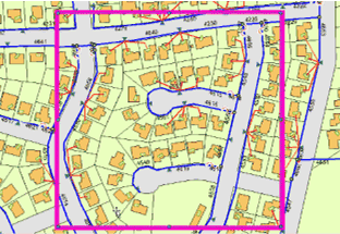

Основное внимание полевая бригада сосредоточила на проводах, которые были изолированы посредством определенного материала. Для идентификации этих кабелей для соответствующего набора данных был использован запрос.
В экстенте области работ применен определяющий запрос

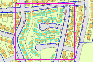

Наконец, поскольку в день каждая полевая бригада может посетить ограниченное количество домов, дома в одном жилом квартале были идентифицированы с использованием определяющего запроса, основанного на номерах домов. Это показано на выборке ниже.
Выбор набора домов, затронутых определяющим запросом в рабочей области
Выделенные объекты, объекты, выбранные по определяющему запросу, и объекты, границы которых пересекают заданный пространственный экстент, – все они будут реплицированы. Некоторые дополнительные объекты также включены.
Будут реплицированы данные в пределах экстента, удовлетворяющие определяющему запросу
