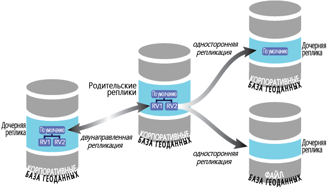

Одно- и двусторонние реплики
На расположенной ниже схеме показаны версии реплик для односторонних и двухсторонних реплик. Для двусторонней репликации родительская реплика использует дочернюю версию с названием RV1 как версию реплики. Другая родительская реплика в односторонней репликации использует в качестве дочерней версии реплики RV2 в обоих примерах.
Для обеих дочерних версий в многопользовательской базе геоданных, версия по умолчанию (default) - это версия реплики. Кроме того факта, что они используются для репликации, версии реплики больше ничем не отличаются от других версий. Поскольку файловые базы геоданных не поддерживают управление версиями, в этом случае в дочерней базе геоданных в односторонней реплике не создается версии реплики.
Примечание:
Можно было бы также использовать дочернюю версию в качестве версии реплики в любой многопользовательской базе геоданных на схеме ниже.
Реплики, созданные из дочерней многопользовательской базы геоданных

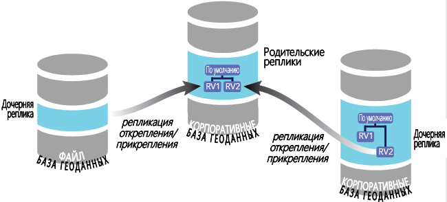

При работе с открепленными/прикрепленными репликами вы можете использовать файловые базы геоданных для размещения дочерних реплик. Поскольку эти типы базы геоданных не поддерживают работу с версиями, то для потомка не создается версии реплики. То же самое происходит при откреплении неверсионных данных. Для определения изменений, которые необходимо отправить в течение синхронизации, используется дополнительная логика.
На диаграмме ниже показано два примера открепления реплик и их версий реплик. Одна родительская реплика использует RV1 в качестве версии реплики, в то время как другая использует в качестве версии реплики RV2. Одна дочерняя реплика размещается в файловой базе геоданных, а другая - в многопользовательской базе геоданных. Для многопользовательской базы геоданных с дочерней репликой RV2 была автоматически создана и установлена в качестве версии реплики для потомка в течение процесса создания. Имя реплики, которым в данном случае является RV2, было взято из имени реплики. В этой версии реплики изменения должны выполняться в дочерней и синхронизироваться с родительской.
Открепленные реплики, созданные из дочерней многопользовательской базы геоданных.

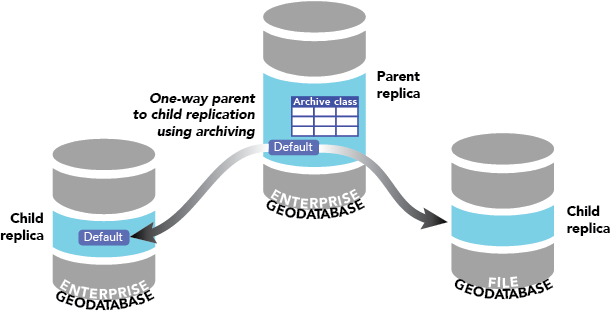

На рисунке ниже показана односторонняя реплика от родительской к дочерней между многопользовательскими базами геоданных, где используется версия default в качестве версии реплики как для родительской, так и для дочерней. Поскольку файловые базы геоданных не поддерживают управление версиями, в этом случае в дочерней файловой базе геоданных не создается версии реплики.
Односторонняя репликация от родительской к дочерней с использованием архивации из версии default многопользовательской базы геоданных.

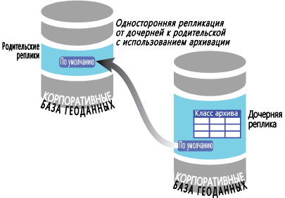

Односторонняя репликация от дочерней к родительской также может использоваться, если обе базы геоданных являются многопользовательскими. В данном случае версия дочерней реплики должна быть default.
Односторонняя репликация от дочерней к родительской с архивированием между двумя многопользовательскими базами геоданных.
