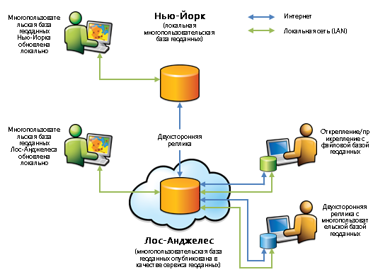

Диаграмма, показывающая, как сервисы геоданных позволяют вам извлекать и возвращать данные и выполнять репликацию через Интернет или интранет.
На диаграмме выше компания может по желанию настроить корпоративные базы геоданных для управления данными между ее офисами в Лос-Анджелесе и Нью-Йорке. Реплика была впервые создана путем публикации базы геоданных Лос-Анджелеса в качестве сервиса геоданных с разрешенной операцией репликации. Затем администратор в Нью-Йорке получил доступ к этому сервису геоданных через Интернет и использовал инструмент Создать реплику с сервера для создания реплики. После создания этой реплики редакторы локально обновляют каждую многопользовательскую базу геоданных. Администратор в Нью-Йорке периодически запускает модель геообработки для подключения к сервису геоданных в Лос-Анджелесе и синхронизации изменений в обоих направлениях через Интернет. Это обеспечивает синхронизацию баз геоданных, позволяя пользователям получать доступ к одной и той же информации в любом месте.

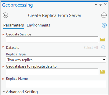

    Появится диалоговое окно инструмента геообработки Создать реплику с сервера с настройками по умолчанию.
    Диалоговое окно инструмента геообработки Создать реплику с сервера.
  5. Для параметра Сервис геоданных перейдите к сервису геоданных, представляющему базу геоданных, из которой будет создана реплика, и предоставьте учетные данные сервера при появлении запроса.

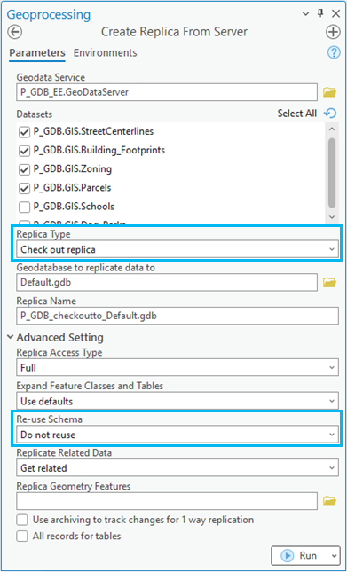

  7. В ниспадающем меню Тип реплики выберите одно из следующего:
    • Двухсторонняя реплика
    • Односторонняя реплика
    • Открепленная реплика
    • Односторонняя реплика от дочерней к родительской

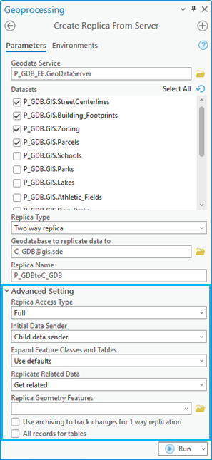

  10. Щелкните Расширенные настройки, чтобы развернуть дополнительные параметры, если требуется переопределить параметры репликации по умолчанию. Если вы не меняете параметры по умолчанию, перейдите к шагу 15.
    Поля расширенных настроек в диалоговом окне инструмента геообработки Создать реплику с сервера.
  11. В Дополнительных настройках для Типа доступа к реплике выберите Полная или Простая для модели базы геоданных.
    Более подробно об опциях типа доступа к реплике
  12. Дополнительно, для исходный отправитель данных определите, какая реплика может отправлять изменения в автономном режиме.
    • Дочерний отправитель данных – дочерняя реплика является исходным отправителем данных. Используется по умолчанию.
    • Родительский отправитель данных – родительская реплика является исходным отправителем данных.
  13. Дополнительно, в Расширить классы объектов и таблицы выберите одну из следующих опций:
    • Использовать по умолчанию - реплика будет содержать таблицы, которые являются частью любого расширенного типа набора данных, например топологии, класса отношений или сети, в котором участвуют классы пространственных объектов или таблицы в реплике. По умолчанию для классов пространственных объектов реплицируются все объекты, пересекающие пространственный фильтр. Если пространственный фильтр не задан, включаются все объекты. По умолчанию для таблиц используется только репликация схемы.
    • Добавить только со схемой - добавляет схемы классов пространственных объектов и таблиц в расширенные наборы данных, но не данные для них.
    • Все строки - добавляет все строки для классов пространственных объектов и таблиц в расширенных наборах данных.
    • Не добавлять - добавляет наборы данных, выбранные на шаге 6, но не добавляет классы пространственных объектов и таблицы из расширенных типов наборов данных, в которых участвуют эти наборы.
  14. Дополнительно для Повторно использовать схему выберите одну из доступных опций: Использовать повторно или Не использовать повторно, которая является настройкой по умолчанию.
    Опция Повторно использовать схему создает реплику, используя шаблон, позволяющий повторно использовать базу геоданных, которая содержит схему данных, которые вы хотите реплицировать. Это сокращает количество времени, требующееся для репликации данных.
    Опция Повторно использовать схему предназначена для пустой схемы дочерней реплики. Вы должны удалить данные из дочерней реплики, прежде чем использовать опцию повторного использования схемы.
    Примечание:
    Эта опция доступна только для открепленных реплик и может выполняться только для репликации в файловую базу геоданных.
    Создать открепленную реплику с Опцией Повторно использовать схему в Инструменте Создать реплику с сервера
  15. При необходимости в ниспадающем меню Реплицировать связанные данные выберите Получать связанные или Не получать связанные, чтобы указать, следует ли реплицировать строки, связанные со строками, уже находящимися в реплике.
    Получать связанные – настройка по умолчанию.
    Примечание:
    См. Репликация и связанные данные чтобы получить более подробную информацию о том, как эта настройка работает при репликации данных.
  16. При необходимости укажите векторный слой в поле Объекты геометрии реплики, чтобы определить геометрию реплики:
    • Объектами геометрии реплики может быть векторный слой точек, линий или полигонов.
    • Векторный слой, используемый для определения области реплики, может содержать один или несколько пространственных объектов. Если в слое более одного объекта, их геометрия объединяется, и реплицируются только те данные, которые пересекают объединенную геометрию.
    • Если для объектов геометрии реплики были заданы фильтры (например, определяющий запрос), то для определения геометрии реплики будут использоваться только те объекты, которые соответствуют этим фильтрам.
    • Также для определения геометрии реплики можно также использовать параметр среды Экстент :
      • Если задана Геометрия объектов реплики , она используется в качестве геометрии реплики.
      • Если Объекты геометрии реплики не заданы, для геометрии реплики будет использоваться параметр среды Экстент.
      • Если заданы и Объекты геометрии реплики, и параметр среды Экстент, будет использоваться настройка Объекты геометрии реплики.
      • Если параметры среды Объекты геометрии реплики и Экстент не установлены, используется полный экстент данных.
  17. Дополнительно можно включить опцию Использовать архивирование для отслеживания изменений для односторонней репликации в нижней части диалогового окна инструмента, чтобы включить эту опцию.
    Эта опция указывает, использовать ли класс архивов для перенесения изменений вместо использования версионных дельта-таблиц. Чтобы использовать архивирование для односторонних реплик, родительская рабочая область должна быть подключена к версии по умолчанию. Для односторонних реплик из дочерней в родительскую базу дочерняя рабочая область должна быть подключена к версии по умолчанию.
  18. При необходимости используйте опцию Все записи для таблиц, чтобы указать, будут ли скопированы все записи или только схема в дочернюю базу геоданных для таблиц, к которым не применены фильтры (например, выборки или определяющие запросы).
    • Отмечено — Для таблиц без примененных фильтров все записи будут скопированы в дочернюю базу геоданных для таблиц. Эта опция заместит значение параметра Расширить классы объектов и таблицы.
    • Не отмечено — Для таблиц без примененных фильтров в дочернюю базу геоданных для таблиц будет скопирована только схема. Таблицы с примененными фильтрами будут учтены. Используется по умолчанию.
  19. Щелкните Запустить, чтобы создать реплику.
