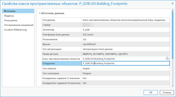

Задание псевдонимов
При создании таблицы или класса пространственных объектов в базе геоданных можно сразу присвоить им псевдоним. Псевдоним – это альтернативное название. Если присвоить псевдоним классу пространственных объектов или таблице, то именно под этим названием пользователи увидят их, добавив на карту. Пользователи могут увидеть имя таблицы или класса объектов на вкладке Источник в диалоговом окне Свойства класса объектов.
Когда вы создаете новый класс пространственных объектов или таблицу в базе геоданных с помощью инструментов геообработки, параметр для задания псевдонима отсутствует. Однако вы можете настроить псевдоним для класса объектов или таблицы на вкладе Источник в диалоговом окне Свойства класса объектов.
  1. Щелкните правой кнопкой мыши на классе объектов или таблице на панели Каталог.
  2. Щелкните Свойства.
  3. Щелкните вкладку Источник.
  4. Щелкните параметр Псевдоним, чтобы включить изменение имени.
    Редактирование свойства Псевдоним для класса объектов или таблицы
  5. Введите псевдоним и щелкните OK, чтобы задать его для таблицы или класса объектов.

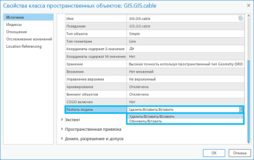

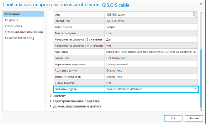

Настроить модель разбиения для класса объектов можно с помощью одного из двух методов:
  • Свойства класса объектов – на вкладке Источник в диалоговом окне Свойства класса объектов пролистайте до Модели разбиения. Щелчок в ячейке рядом с Модель разбиения открывает ниспадающее меню. При выборе модели разбиения из списка будут заполнены параметры инструмента Задать модель разбиения класса пространственных объектов, а затем он запустится в фоновом режиме.
    Опции в ниспадающем меню модели разбиения класса объектов

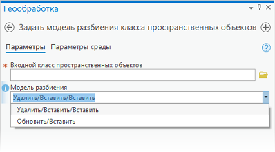

  • Инструмент Задать модель разбиения класса пространственных объектов – используйте инструмент геообработки Задать модель разбиения класса пространственных объектов, чтобы изменить модель разбиения.
    Инструмент Задать модель разбиения класса отношений
    Примечание:
    Если входной класс объектов хранится в многопользовательской базе геоданных, для запуска этого инструмента вы должны быть владельцем данных.

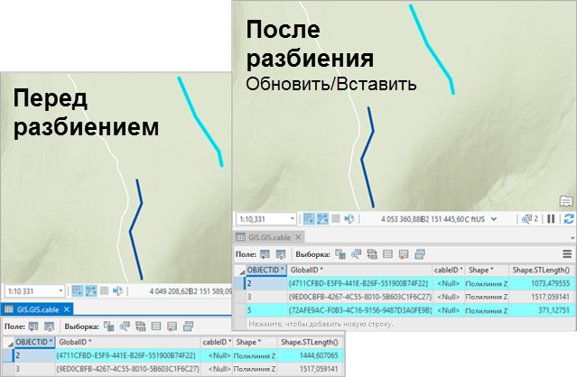

Обновить/Вставить
По умолчанию при создании классов объектов для них задается модель разбиения Обновить/Вставить. Поэтому в случае, когда в ходе редактирования происходит разбиение объекта из этого класса, исходный объект обновляется, им становится большая часть исходного объекта, а меньшая часть в виде нового объекта вставляется как новая строка в таблицу.
Пример (Обновить/Вставить):
На рисунке ниже показано состояние до и после, когда единая линия кабеля, OBJECTID 2 разбивается в классе объектов, для которого задана модель разбиения по умолчанию Обновить/Вставить. Перед разбиением выбрана первая строка, OBJECTID 2, а для разбиения выбран инструмент редактирования Разбить. После разбиения обратите внимание на первую строку, OBJECTID 2, геометрия которой сохраняется, а значение атрибута OBJECTID будет обновлено. Таким образом показано, что OBJECTID 2 после разбиения содержит большую часть объекта, а меньший объект будет вставлен в таблицу как новая строка со значением OBJECTID 5. После разбиения у объектов OBJECTID 2 и OBJECTID 5 суммарная длина будет равна общей исходной длине OBJECTID 2 до разбиения.
До и после использования модели разбиения Обновить/Вставить

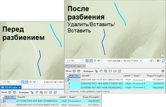

Удалить/Вставить/Вставить
Если для класса объектов модель разбиения задана как Удалить/Вставить/Вставить, то в ходе процесса редактирования объекта в этом классе операция разбиения приведет к удалению исходного объекта, а обе новые части разбитого объекта будут вставлены как две новых строки в таблице.
Примечание:
Любой класс объектов с моделью разбиения Удалить/Вставить/Вставить не будет открываться в версиях ранее ArcGIS Pro 2.6 или ArcGIS Enterprise 10.8.1.
Пример (Удалить/Вставить/Вставить):
На рисунке ниже показано состояние до и после, когда единая линия кабеля, OBJECTID 2 разбивается в классе объектов, для которого задана модель разбиения по умолчанию Обновить/Вставить. Перед операцией разбиения был запущен инструмент Задать модель разбиения класса объектов , чтобы изменить модель разбиения на Удалить/Вставить/Вставить. Перед разбиением выбрана первая строка, OBJECTID 2, а для разбиения выбран инструмент редактирования Разбить. После разбиения обратите внимание на первую строку, OBJECTID 2, которая удалится, а также будут вставлены две новых строки, OBJECTID 6 и OBJECTID 7. После разбиения будет вставлены два новых объекта, общая длина которых будет соответствовать длине исходного объекта.
До и после использования модели разбиения Удалить/Вставить/Вставить

Свойства класса пространственных объектов
Модель разбиения для класса объектов можно узнать на вкладке Источник в диалоговом окне Свойства класса объектов, если пролистать его до раздела Модель разбиения.
Поведение модели разбиения в диалоговом окне Свойства класса объектов
