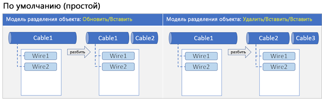

По умолчанию (простая)
Правило разбиения по умолчанию для простых классов отношений предусматривает сохранение большей части объекта, полученной в ходе разбиения. В классе отношений, если класс объектов источника использует модель разбиения класса объектов по умолчанию, Обновить/Вставить, то простой и составной классы отношений используют то же поведение для того, как связанные записи будут связаны после разбиения. Иными словами, после разбиения будет сохранен больший объект в классе отношений.
Модель разбиения класса отношений, которая использует настройки по умолчанию для типа простого класса отношений:

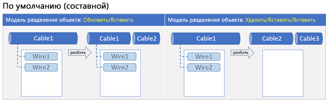

По умолчанию (сложный)
Правила разбиения по умолчанию для сложного класса отношений зависят от модели разбиения объектов, которая задана для класса объектов источника. Если моделью разбиения класса является Обновление/Вставка, будут сохранены отношения для наибольшего итогового объекта после разбиения. Если же модель разбиения для класса объектов задана как Удалить/Вставить/Вставить, то когда объект разбивается в классе-источнике, то объект-источник удаляется наряду с разбитыми частями и их отношениями друг с другом.
Модель разбиения класса отношений, которая использует настройки по умолчанию для типа составного класса отношений:

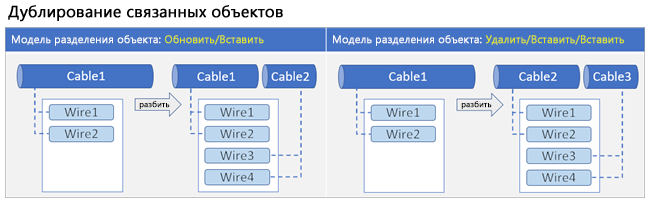

Дублировать связанные объекты
Опция Дублировать связанные объекты создает копии связанных объектов и назначает их обеим полученным частям. Если для класса отношений в качестве модели разбиения задано Дублировать связанные объекты, а объект в классе-источнике разбивается в ходе процесса редактирования, то записи, которые изначально были связаны с этим объектом, останутся связанными с большей частью. Новая связанная запись создается для каждой новой части, дублируя те же значения, заданные пользователем, что и в связанной записи источника.
Модель разбиения класса отношений, которая использует дублирование связанных объектов

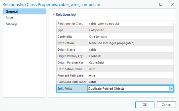

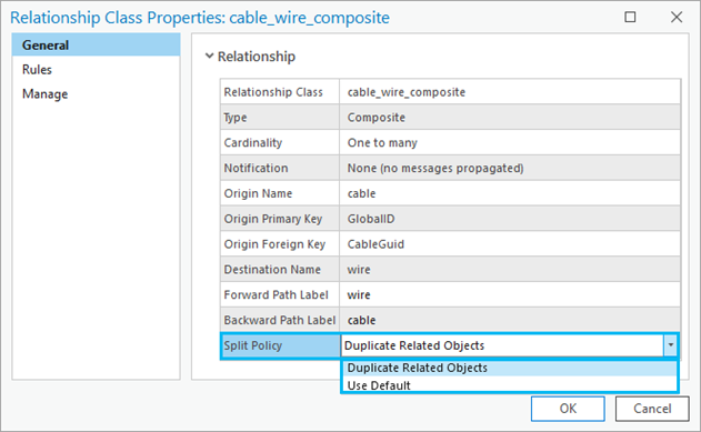

  • Свойства класса отношений – На вкладке Общие диалогового окна Свойства класса отношений, прокрутите вниз до раздела Правила разбиения. Если щелкнуть ячейку рядом с разделом Политика разбиения, открывается ниспадающий список. При выборе политики разбиения из списка инструмент геообработки Задать политику разбиения класса отношений заполняется и запускается в фоновом режиме.
    Опции ниспадающего списка Политика разбиения класса отношений

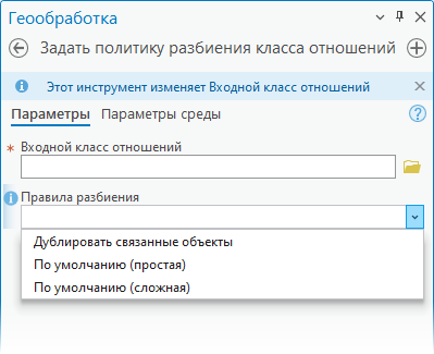

  • Инструмент Задать политику разбиения класса отношений – используйте инструмент геообработки Задать политику разбиения класса отношений, чтобы изменить политику разбиения для класса отношений.
    Инструмент геообработки Задать политику разбиения класса отношений
