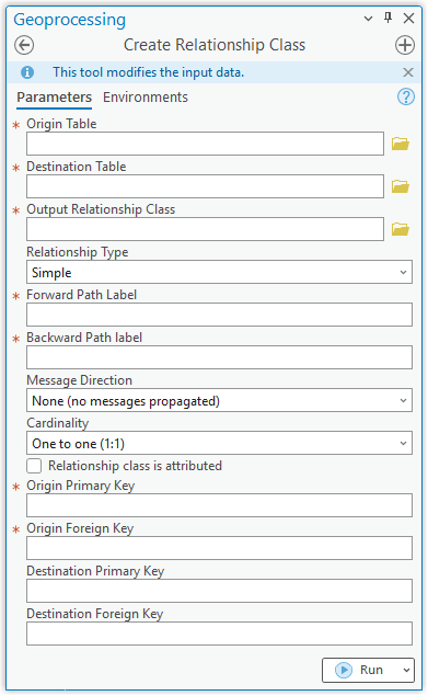

То, как вы задаете значения параметра, когда запускаете инструмент геообработки Создать класс отношений, зависит от необходимого класса отношений и правил, которые нужно будет применить.
Чтобы улучшить понимание, какие значения использовать, далее описываются входные параметры инструмента геообработки Создать класс отношений.
Диалоговое окно с параметрами инструмента Создать класс отношений
Параметры
Далее приведены разъяснения по каждому параметру инструмента геообработки Создать класс отношений:
  • Таблица-источник - таблица или класс пространственных объектов, которые связаны с таблицей-адресатом.
  • Таблица-адресат - таблица, которая связана с таблицей-источником.
  • Выходной класс отношений - имя класса отношений, который будет создан.
  • Тип отношений - задает тип отношений между таблицей-источником и таблицей-адресатом.
    • Простое - таблица-источник и таблица-адресат будут иметь простое отношение. Используется по умолчанию.
    • Сложное - таблица-источник и таблица-адресат будут иметь сложное отношение.
  • Надпись прямого отношения - имя для уникальной идентификации отношения, используемое при обращении от таблицы-источника к таблице-адресату.
  • Надпись обратного отношения - имя для уникальной идентификации отношения, используемое при обращении от таблицы-адресата к таблице-источнику.
  • Направление сообщений - направление, в котором передаются сообщения между таблицей-источником и таблицей-адресатом. Например, в отношении между столбами и трансформаторами, при удалении столба будет отправлено сообщение связанным с ним объектам трансформатора, указывающее на то, что он будет удален.
    • Вперед (от объекта-источника к объекту-адресату) - сообщения передаются из таблицы-источника в таблицу-адресат.
    • Отсутствует (сообщения не передаются) - сообщения не будут передаваться. Используется по умолчанию.
  • Кардинальность - определяет, сколько будет существовать отношений между строками или объектами таблицы-источника и строками или объектами таблицы-адресата.
    • Один к одному (1:1) — каждая строка или пространственный объект таблицы-источника могут быть связаны с одной строкой или пространственным объектом таблицы-адресата или не иметь связей. Используется по умолчанию.
    • Один-ко-многим (1:М) - Каждая строка или пространственный объект таблицы-источника могут быть связаны с одной или несколькими строками, или пространственными объектами в таблице-адресате.
    • Многие-ко-многим (M:N) - Несколько строк или пространственных объектов таблицы-источника могут быть связаны с одной или несколькими строками, или пространственными объектами в таблице-адресате.
  • Класс отношений включает атрибуты - указывает, будет ли класс отношений иметь атрибуты. См. раздел Классы атрибутивных отношений, чтобы узнать больше о том, где хранятся эти атрибуты и как создать и заполнить класс атрибутивных отношений.
    • Отмечено - класс отношений будет иметь атрибуты.
    • Не отмечено - класс отношений не будет иметь атрибутов. Используется по умолчанию.
  • Первичный ключ источника - для классов отношений один-к-одному или один-ко-многим, которым не присвоены атрибуты, это поле в таблице-источнике, часто обозначаемое сокращенно ПК, которое связано с полем Внешний ключ источника в таблице-адресате.
    Для классов отношений «многие-ко-многим» или с атрибутами это поле в таблице-источнике, которое связано с полем Внешний ключ источника в промежуточной таблице класса отношений.
  • Внешний ключ источника - для классов отношений «один-к-одному» или «один-ко-многим», которым не присвоены атрибуты, это поле в таблице-адресате, часто обозначаемое сокращенно ВК, которое связано с полем Первичный ключ источника в таблице-источнике.
    Для классов отношений «один-ко-многим» или с атрибутами это поле в промежуточной таблице классов отношений, которое связано с полем Первичный ключ источника в таблице-источнике.
  • Первичный ключ адресата - поле в таблице-адресате, которое связано с полем Внешний ключ адресата в промежуточной таблице классов отношений. Это значение является обязательным для классов отношений «многие-ко-многим» или «один-ко-многим», которым не присвоены атрибуты.
  • Внешний ключ адресата - поле в промежуточной таблице классов отношений, которое связано с полем Первичный ключ адресата в таблице-адресате. Это значение является обязательным для классов отношений «многие-ко-многим» или «один-ко-многим», которым не присвоены атрибуты.

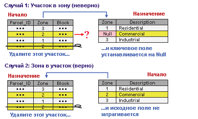

При создании класса отношений вы выбираете один класс в качестве источника и один в качестве адресата. Важно не перепутать эти классы. Учитывая поведение каскадного удаления в сложных отношениях, важность этого момента очевидна.
В простом отношении также важно соблюсти этот шаг. Поскольку при удалении записи в классе-источнике простой класс отношений находит соответствующие записи в классе-адресате и обнуляет значения их ключевого поля. Если вы в качестве источника выберите неверный класс и удалите объекты в источнике, то появятся ошибки в поле внешнего ключа. На следующем примере показано, как такое может произойти.
Пример 1: ошибка из участка в зону. Пример 2 показывает правильный порядок: участок - зона.
Важно не путать классы при выборе адресата и источника и наоборот.
Ситуация 1: участок - зона (неправильно)
Это типичный сценарий, приводящий к данной ошибке. Таблица зон содержит описания различных кодов зон и концептуально сходна со справочной таблицей. В этом случае класс участков является источником, а таблица зон — адресатом. Проблема в том, что при удалении участка значение ключевого поля (зона) для соответствующей записи в таблице зон обнуляется, а другие участки, имеющие идентичный код зоны, не будут сопоставлены в таблице зон.
Ситуация 2: участок - зона (правильно)
Для устранения ошибки установите таблицу зон в качестве источника. Удаление участка (объект-адресат) никак не скажется на таблице зон, а удаление кода зоны (объект-источник) просто обнулит значение поля зоны в соответствующих записях участка, что и должно произойти, поскольку они больше не имеют соответствующих записей в таблице зоны.

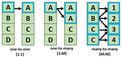

Кардинальность отношения указывает количество объектов в таблице-источнике, которые могут быть связаны с объектами в таблице-адресате. Класс отношений может иметь одну из трех кардинальностей:
Класс отношений может иметь одну из трех кардинальностей: один-к-одному, один-ко-многим, многие-ко-многим.
  • Один-к-одному - Одна строка или пространственный объект класса или таблицы источника могут быть связаны с одной строкой или пространственным объектом класса или таблицы адресата или не иметь связей. Это настройка по умолчанию. Например, участок может иметь только одно официальное описание.
    Примечание:
    В ArcGIS к этой кардинальности может также относится тип многие-к-одному. Примером отношения многие-к-одному может быть привязывание нескольких участков к одному официальному описанию.
  • Один-ко-многим - одна строка или пространственный объект класса или таблицы источника могут быть связаны с одной или несколькими строками или пространственными объектами класса или таблицы адресата. Например, на участке может быть несколько зданий. В отношении один-ко-многим одним должен быть класс-источник, а в качестве многих должен выступать класс-адресат.
  • Многие-ко-многим - Один объект-источник может быть привязан к нескольким объектам-адресатам и, наоборот, один объект-адресат может быть привязан к нескольким объектам-источникам. Например, у одной собственности может быть несколько владельцев или у одного владельца может быть несколько объектов собственности. Более подробно см. раздел Классы атрибутивных отношений..
Примечание:
При оценке кардинальности объектов между двумя таблицами терминология один значит ноль-к-одному, а терминология много значит ноль-ко-многим. Таким образом, когда вы создаете отношение один-ко-многим, например, между участком и зданиями, это отношение предполагает следующее:
