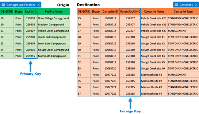

      Например, класс объектов оборудование инфраструктуры палаточного лагеря (таблица-источник) может быть связан с классом объектов кемпингов (таблица-адресат), поскольку каждый из них имеет общее поле, содержащее общие значения, FacilityID в таблице-источнике и ParentFacilityID в таблице-адресате, и они имеют одинаковый тип данных длинное целое для этого поля. В этом примере связь этих записей позволила бы выбрать один объект инфраструктуры палаточного лагеря и получить доступ ко всем кемпингам, связанным с этим палаточным лагерем.
      Первичный ключ в таблице-источнике и ключ назначения в таблице-адресате
      Примечание:
      В классе отношений общие поля не обязательно должны иметь одинаковое имя, но они должны иметь одинаковый тип данных. Значения в общих полях используются для связывания записей в таблице на основе определенной кардинальности.
      В следующем примере класс отношений один-ко-многим был создан между инфраструктурой палаточного лагеря и кемпингами, расположенными в каждом палаточном лагере. Использование отношение один-ко-многим позволяет выбрать один палаточный лагерь и получить доступ к связанным с ним кемпингам и атрибутам каждого кемпинга.
      Диаграмма класса отношений один-ко-многим ^^^ Класс отношений создается между Campground Facilities и индивидуальным Campsites, назначенным каждому палаточному лагерю.
