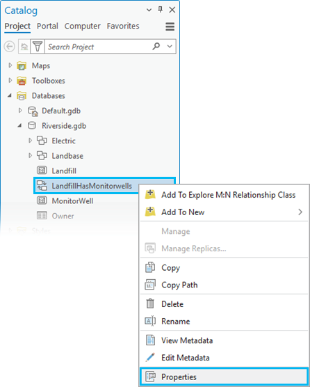

  1. Запустите ArcGIS Pro.
  2. На панели Каталог, в папке Базы данных, щелкните подключение к базе геоданных, чтобы развернуть его содержание.
  3. Щелкните правой кнопкой мыши класс отношений и выберите Свойства.
    Класс отношений развернут на панели Каталог

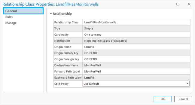

Диалоговое окно Свойства класса отношений содержит три вкладки: Общие, Правила и Управление.
Вкладка Общие
На вкладке Общие диалогового окна Свойства класса отношений отображаются следующие свойства:
Вкладка Общие в диалоговом окне Свойства класса отношений
  • Класс отношений - имя класса отношений.
  • Тип - тип класса отношений, простой или составной.
  • Кардинальность - кардинальность отношения определяет количество объектов в классе-источнике, которые могут быть связаны с объектами в классе-адресате. Отношение может быть одной из трех кардинальностей: один-к-одному, один-ко-многим, многие-ко-многим.
  • Сообщения - указывает направление отправки сообщений. Это применимо к классу сложного отношения, в котором существует ряд других действий, которые для запуска обновления одного объекта требуют обновления связанного с ним объекта. Обновления могут потребоваться как в одном направлении, так и ни в одном.
  • Имя источника – имя класса источника.
  • Первичный ключ источника - ключевое поле в классе-источнике отношения называется первичный ключ и часто обозначается аббревиатурой ПК.
  • Внешний ключ адресата - ключевое поле в классе-адресате называется внешний ключ и часто обозначается аббревиатурой ВК.
  • Имя адресата – имя класса адресата.
  • Подпись прямого отношения - подпись прямого отношения отображается при навигации от источника к адресату. Это описание можно изменить в этом диалоговом окне.
  • Подпись обратного отношения - подпись обратного отношения отображается при навигации от адресата к источнику. Это описание можно изменить в этом диалоговом окне.
  • Правило разбиения - правила разбиения класса объектов используются для определения того, как будут обработаны связанные записи в таблице-адресате, когда объект в классе объектов - источнике будет разбит в ходе процесса редактирования.
  • Отслеживаемая реплика – определяет, включено ли отслеживание реплики в классе атрибутивных отношений или отношений "многие-ко-многим". Отслеживание реплик должно быть включено для любых данных, которые будут опубликованы, это позволит работать с автономными картами и в распределенных сотрудничествах.
Дополнительные сведения о каждом из этих свойств см. в разделе Параметры инструмента Создать класс отношений.

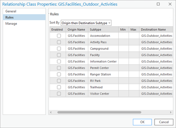

Правила
Вкладка Правила диалогового окна Свойства класса отношений отображает список возможных правил для этого класса отношений.
Вкладка Правила в диалоговом окне Свойства класса отношений
См. раздел Управление правилами класса отношений для подробной информации о включении или выключении правил в классе отношений.

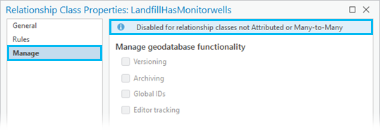

Внимание:
Функциональность базы геоданных, перечисленная на вкладке Управление в диалоговом окне Свойства класса отношений, доступна только для классов отношений с атрибутами или отношений многие-ко-многим. Эта функциональность недоступна для классов отношений без атрибутов или с кардинальностью многие-ко-многим.
Функциональность базы геоданных, перечисленная на вкладке Управление в диалоговом окне Свойства класса отношений, не доступна для всех классов отношений, кроме классов с атрибутами или отношений многие-ко-многим.

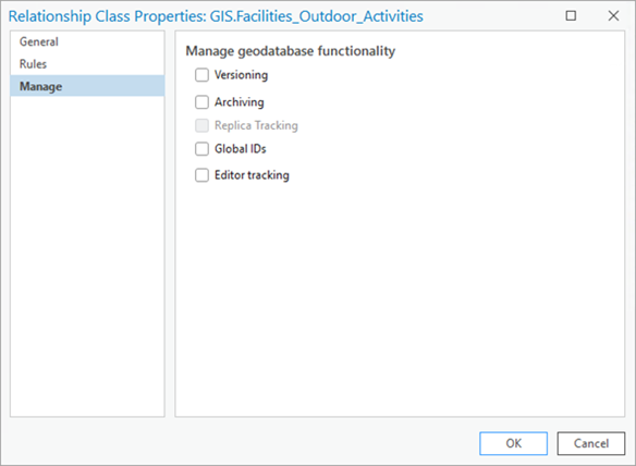

На вкладке Управление диалогового окна Свойства класса отношений можно просмотреть, включить или отключить следующие функциональные возможности базы геоданных.
Примечание:
Чтобы включить или отключить функциональность базы геоданных в классе отношений, который находится в корпоративной базе геоданных, вы должны быть подключены к корпоративной базе геоданных как владелец класса отношений.
Вкладка Управление в диалоговом окне Свойства класса отношений

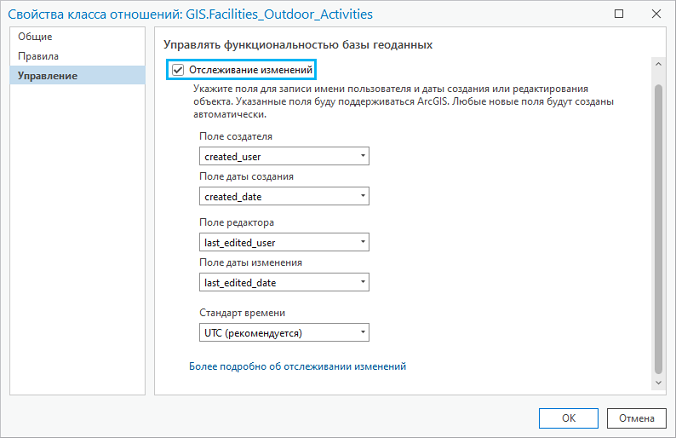

Отслеживание изменений
Отслеживание изменений позволяет включать и выключать отслеживание изменений, чтобы автоматически записывать и хранить информацию о вставках и обновлениях атрибутированной таблицы класса отношений, называемой также промежуточной таблицей.
Отслеживание изменений доступно для включения при просмотре свойств класса отношений с кардинальностью "многие-ко-многим" или "один к одному" с атрибутами, или "один-ко-многим".
Например, класс отношений многие-ко-многим между классом объектов Parcels и таблицей ParcelOwners был создан в связи с тем, что у участка может быть несколько владельцев, но и у владельца может быть несколько участков в собственности. В этом случае остальные атрибуты могут храниться в промежуточной таблице, описывающей само отношение, например, в поле PercentOwnership, хранящем процент владения для каждого отношения между владельцем и участком. Включение для этой промежуточной таблицы отслеживания редактирования приведет к записи и хранению вставок и обновлений этой атрибутированной таблицы класса отношений.
Подробную информацию о включении и выключении отслеживания редактирования см. в разделе Включить отслеживание изменений.
Вкладка Отслеживание изменений доступна в диалоговом окне Свойства класса отношений.
