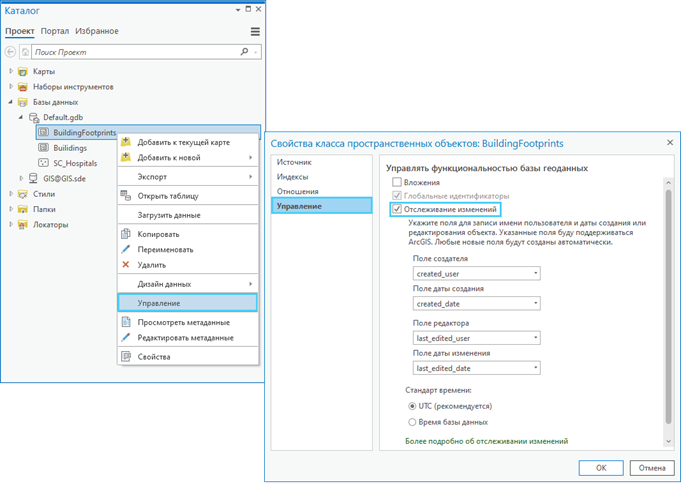

Включение отслеживание редактирования в диалоговом окне Управление
Опция Отслеживание изменений во вкладке Управление диалогового окна Свойства позволяет использовать предустановленные или пользовательские параметры.
Чтобы включить отслеживание изменений с использованием предустановленных параметров, выполните следующие действия:
  1. Запустите ArcGIS Pro.
  2. На панели Каталог щелкните правой кнопкой набор данных, для которого требуется отслеживать изменения, и выберите Управление.
    Откроется диалоговое окно Свойства с активной вкладкой Управление.
  3. Поставьте отметку Отслеживание редактирования, чтобы включить отслеживание редактирования.
    Поля, в которых хранится имя пользователя и дата, будут заполнены предустановленными настройками.
    Подробнее о том, как записываются имена пользователя и значения
    Опция Отслеживание изменений во вкладке Управление на диалоговом окне Свойства класса пространственных объектов
  4. Щелкните OK, чтобы принять все настройки по умолчанию или предустановленные настройки.
Отслеживание изменений будет включено для набора данных.

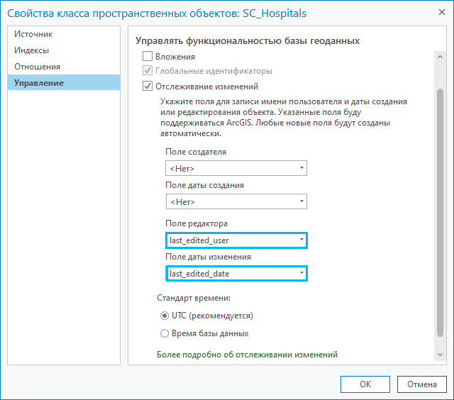

  • Выберите, какую информацию вы хотите отслеживать. Например, если вы хотите отслеживать только информацию о том, кто был последним пользователем, отредактировавшим объект, и когда эти изменения были сделаны, вам нужно задать только Поле редактора и Поле даты изменения. Поле создателя и Поле даты создания <None> можно задать в ниспадающем списке или оставить их пустыми.
  • Выберите, какие поля будут использоваться для хранения информации об отслеживании изменений. Например, если вы не хотите для отслеживания изменений использовать имена полей, предлагаемые по умолчанию, у вас есть два варианта:
    • Создайте поле при включении отслеживания редактирования, используя опцию Добавить новое поле в ниспадающем списке и введите имя для нового поля. Например, соглашение об именах предусматривает создание полей Who_Edited_Last и When_Last_Edits_Made. Если отслеживание изменений включено, все новые поля, которые еще не существуют, будут созданы автоматически.
      Настройка полей, используемых для хранения информации об отслеживании изменений при включении отслеживания изменений

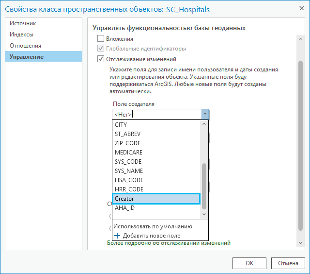

    • Выберите существующее в наборе данных поле, например, поле Creator, в раскрывающемся списке доступных полей. Будут отображаться только те поля, которые соответствуют ожидаемым типам данных.
      • Чтобы использовать существующее поле для хранения информации о пользователе, который создал или отредактировал данные в последний раз, необходимо сослаться на поле с типом данных, заданным как **строковое ** (например, Текст).
      • Чтобы использовать существующее поле для хранения даты создания или последнего изменения объекта, вы должны сослаться на поле с типом данных поля Дата низкой точности.

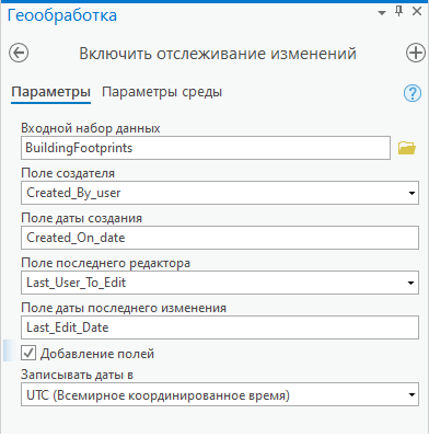

Инструментом геообработки Включение отслеживание изменений
Инструмент Включить отслеживание изменений можно использовать для включения отслеживания изменений в новых или существующих полях. Кроме того, вы можете запустить инструмент для набора данных с включенным отслеживанием редактирования для отслеживания дополнительной информации. Например, если отслеживание изменений настроено для получения информации о создателе и дате создания, этот инструмент можно использовать для включения информации о редакторе и дате последнего изменения.
Чтобы переключить отслеживание с одного поля на другое или переключиться между временем в формате UTC и временем базы данных, сначала используйте инструмент Отключить отслеживание изменений в наборе данных и снова включите отслеживание изменений с необходимой конфигурацией.
Инструмент Включить отслеживание изменений можно использовать для включения отслеживания изменений.
