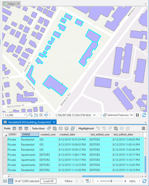

Как работает отслеживание изменений
Если отслеживание изменений включено в ArcGIS Pro для набора данных в файловой, мобильной или многопользовательской базе геоданных, то обновится таблица атрибутов, в нее будут добавлены поля, разработанные для хранения информации отслеживания изменений. При создании объекта отслеживание изменений записывает имя пользователя, создавшего объект, а также дату и время создания. При обновлении существующих объектов будут записаны имя пользователя, выполнившего изменения, а также время и дата записи.
Если отслеживание изменений включено с настройками по умолчанию, автоматически будут добавлены следующие четыре имени поля и типа данных поля:
  • created_user (текст)
  • created_date (дата - низкая точность)
  • last_edited_user (текст)
  • last_edited_date (дата - низкая точность)

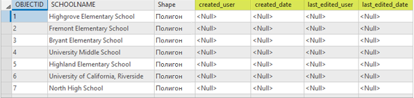

Например, отслеживание редактирования было включено для класса объектов Schools. Поля отслеживания редактирования выделены желтым цветом на изображении ниже.
При включении отслеживания изменений к классу объектов с названием Schools добавляются четыре поля, использующие предварительно заданные настройки.

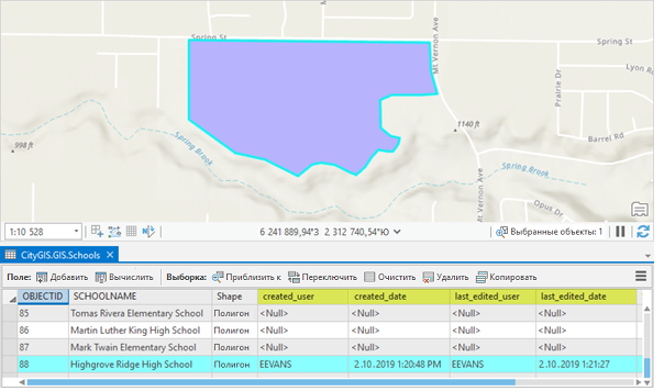

При отслеживании изменений были записаны дата и время, когда прошедший аутентификацию операционной системы пользователь EEVANS добавил школу Highgrove Ridge High School.
Информация, записанная в поля отслеживания изменений, при добавлении нового объекта

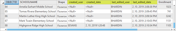

Позднее в тот же день другой пользователь - BHARDIN, обновил количество учеников в текущем учебном году. При отслеживании изменений BHARDIN был сохранен, как последний пользователь, редактировавший эти данные, также были записаны дата и время внесения этих правок.
Информация, записанная в поля отслеживания изменений при обновлении существующих объектов

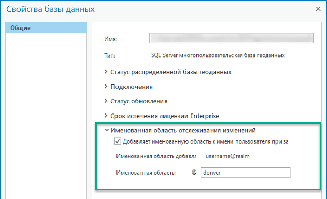

Область действия
Если ваши данные находятся в многопользовательской базе геоданных и вы используете аутентификацию базы данных, вы можете добавить область (например, @esri.com) к имени пользователя, который вносит изменения. Например, если у Вас есть пользователь John в офисе Denver и пользователь John в офисе Seattle, вы можете установить для них имена John@denver и John@seattle, соответственно, чтобы различить, какой именно John внес ту или иную правку.
Для задания области действия для многопользовательской базы геоданных у вас должны быть права администратора для этой базы геоданных. На панели Каталог щелкните правой кнопкой подключение к базе геоданных, щелкните Свойства, а затем щелкните стрелку ниспадающего списка Именованная область отслеживания изменений. Вы можете выбрать, использовать ли область по умолчанию или применить свою собственную. Вы также можете присоединить область по изменениям, выполненным через сервис объектов.
Опции Области действия для Отслеживания редактирования в Свойствах базы данных

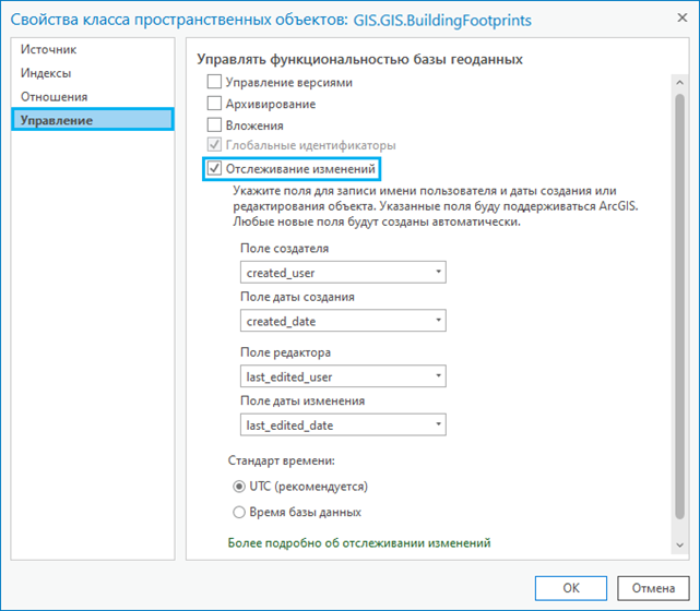

Свойства отслеживания изменений
Свойства отслеживания изменений можно настраивать на вкладке Управление свойств таблицы или класса пространственных объектов. Для просмотра из панели Каталог, щелкните правой кнопкой мыши набор данных и выберите Управление. Здесь вы можете просматривать свойства отслеживания изменений, а также включить или выключить отслеживание изменений.
При включении отслеживания изменений вы можете использовать пользовательские значения имен полей или имена полей по умолчанию. При включении отслеживания изменений, любые указанные поля, которые еще не существовали, будут созданы автоматически. Если поля существуют, они должны иметь корректный тип данных полей ArcGIS. Подробнее о пользовательских настройках полей отслеживания изменений.
Опция отслеживания изменений на вкладке Управление свойств класса пространственных объектов
Опция Отслеживание изменений позволяет задать следующие свойства:
  • Используйте отметку Отслеживание изменений, чтобы включить или отключить отслеживание изменений.
  • Выберите поля, которые будут обновляться при создании объекта или записи:
    • Поле Создатель – значением по умолчанию для этого поля является created_user, в нем хранится имя пользователя, который создает объекты или записи.
    Поле Дата создания – значением по умолчанию для этого поля является created_date, в нем хранится дата и время создания объекта или записи.
  • Выберите поля, которые будут обновляться при редактировании объекта или записи:
    • Поле Редактор – значением по умолчанию для этого поля является last_edited_user, в нем хранится имя пользователя, который последним редактировал объект или запись.
    Поле Дата редактирования – значением по умолчанию для этого поля является last_edited_date, в нем хранится дата последнего изменения объекта или записи.
  • Выберите стандарт времени:
    • UTC (рекомендуется) - если для набора данных включено отслеживание изменений с предварительно заданными настройками, то дата и время, записываемые при создании или обновлении объекта или записи, по умолчанию используют формат UTC.
    Время базы данных – чтобы включить запись времени с настройками времени базы данных при отслеживании изменений, используйте диалоговое окно Свойства для набора данных или инструмент геообработки Включить отслеживание изменений. Выполнение записи по часовому поясу базы данных рекомендуется в том случае, если вы уверены, что все правки будут выполнены в пределах одного часового пояса.
