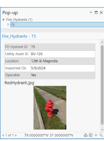

    • Прикрепление фотографий или видео объектов на месте, например, текущих изображений люков, пожарных гидрантов, канализационных стоков и т. д.
      Всплывающее окно с фотографией пожарного гидранта возле обочины
