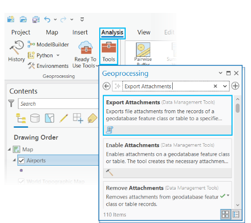

Чтобы экспортировать вложения с помощью инструмента Экспорт вложений, выполните следующие действия:
  1. На вкладке Анализ в группе Геообработка нажмите Инструменты и найдите или выберите инструмент Экспорт вложений в наборе инструментов Инструменты управления данными.
    Панель геообработки с результатами поиска инструмента Экспорт вложений
  2. В результатах поиска щелкните Экспорт вложений, чтобы открыть инструмент.

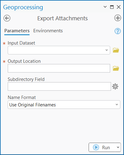

    Появится диалоговое окно инструмента Экспорт вложений с его параметрами по умолчанию.
    Диалоговое окно Экспорт вложений
  3. В качестве Входного набора данных используйте кнопку обзора , чтобы выбрать класс объектов или таблицу, или щелкните стрелку вниз, чтобы выбрать набор данных на активной карте.
  4. В поле Выходное местоположение выберите расположение выходной папки для экспортированных вложений.
  5. При желании для параметра Поле подкаталога выберите поле входного набора данных для сохранения экспортированных вложений по категориям.
  6. При желании в поле Формат имени выберите описанный ниже вариант формата имени, который будет использоваться для экспорта вложений.
    • Использовать исходные имена файлов — в именах выходных файлов будут использоваться исходные имена файлов, хранящиеся в базе геоданных.
    • Использовать только значения полей — в именах выходных файлов будут использоваться значения полей параметра Поля имен. Несколько значений будут объединены подчеркиванием.
    • Добавить значения полей в качестве префикса — имена выходных файлов будут использовать исходные имена файлов с префиксом из значений полей параметра Поля имен. Несколько значений будут объединены подчеркиванием.
    • Добавить значения полей в качестве суффикса — имена выходных файлов будут использовать исходные имена файлов с префиксом из значений полей параметра Поля имен. Несколько значений будут объединены подчеркиванием.
  7. Нажмите Выполнить, чтобы выполнить экспорт вложений.
