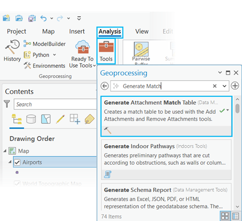

  2. На вкладке Анализ в группе Геообработка нажмите Инструменты и найдите или выберите инструмент Создать таблицу соответствия вложений в наборе инструментов Инструменты управления данными.
    Панель Геообработка с результатами поиска для инструмента Создать таблицу соответствия вложений
  3. Щелкните результат поиска Создать таблицу соответствия вложений, чтобы открыть инструмент.

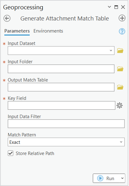

    Появится диалоговое окно инструмента Создать таблицу соответствия вложений с настройками по умолчанию.
    Диалоговое окно Создать таблицу соответствия вложений

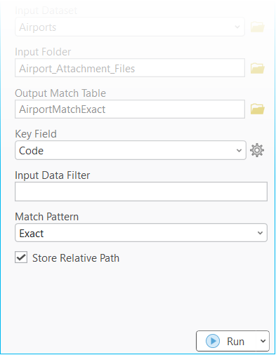

  4. В качестве Входного набора данных используйте кнопку обзора , чтобы выбрать класс объектов или таблицу, или щелкните стрелку вниз, чтобы выбрать набор данных на активной карте.
  5. Для параметра Входная папка используйте кнопку обзора , чтобы перейти к папке, содержащей все файлы для загрузки в качестве вложений.

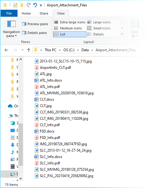

    Проводник Windows с папкой файлов аэропорта для добавления в таблицу соответствий
    Перед созданием таблицы соответствия и загрузкой вложений в ArcGIS Pro может понадобиться подготовка имен файлов в папке с файлами вложений. Например, на изображении выше показаны различные форматы медиафайлов (JPG, PDF, DOCX) в папке Airport_Attachment_Files. Каждое имя файла в этой папке содержит код аэропорта. Код аэропорта в этом примере будет ключевым элементом для сопоставления правильных файлов с правильным объектом или строкой.

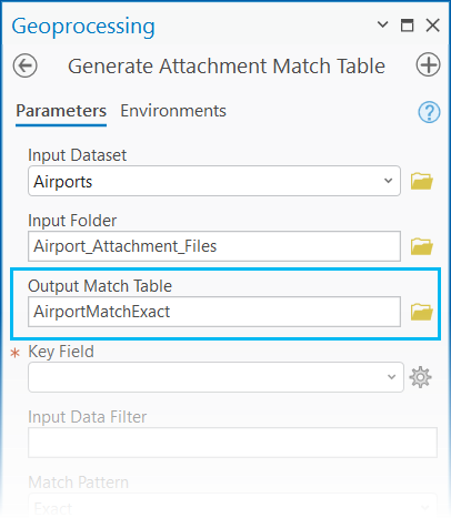

  6. Для параметра Выходная таблица соответствия введите имя новой таблицы.
    Заполненный параметр Выходная таблица сопоставлений

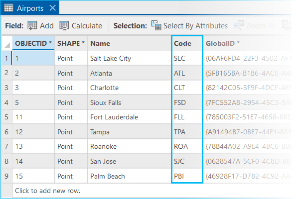

  7. В качестве Ключевого поля укажите поле из таблицы атрибутов набора данных.
    Значения этого поля используются для сопоставления значений в именах файлов входной папки. Сопоставление основано на настройке параметра Шаблон сопоставления. Например, вы можете выбрать поле CODE для сопоставления значений в каждой строке имен файлов из значения Входная папка.
    Таблица атрибутов с подсвеченным ключевым полем
  8. Оставьте параметр Фильтр входных данных пустым.
    Этот параметр не является обязательным и позволяет ограничить файлы, рассматриваемые для сопоставления. Например, если в параметре указано *.jpg, инструмент включает в таблицу сопоставления только совпадающие имена файлов с расширением .jpg.
    Параметры Ключевое поле, Фильтр входных данных и Шаблон сопоставления
  9. Для параметра Шаблон сопоставления оставьте настройку по умолчанию Точное.
    При этом будут сопоставлены только те файлы, значения которых точно совпадают со значениями в поле CODE, заданном в качестве ключевого.
    Другие варианты — Префикс, Суффикс и Любые.
  10. При желании можно оставить отметку Хранить относительный путь, чтобы в таблице содержались только имена файлов.
    Если снять отметку с этого параметра, будет сохранен полный путь к каждому файлу.
  11. Щелкните Запустить, чтобы создать таблицу соответствия.

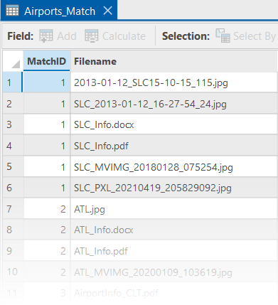

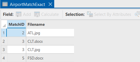

    Таблица соответствия, показывающая результаты с точным шаблоном сопоставления из значений Ключевого поля
    Новая таблица содержит четыре строки, которые точно соответствуют четырем именам файлов (без расширений) во входной папке.

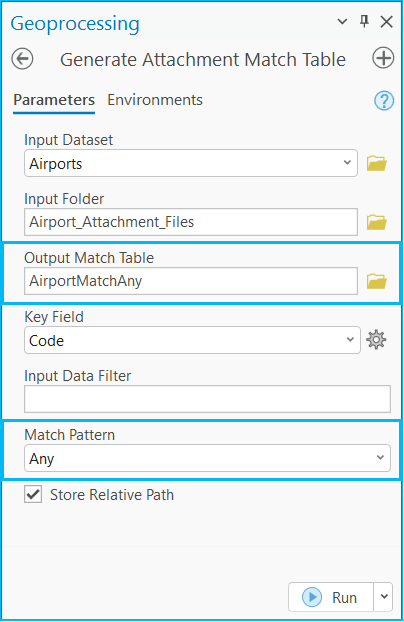

Создание таблицы соответствия с использованием шаблона любого сопоставления
При создании таблицы соответствия вложений с именами файлов, которые точно соответствуют значениям в ключевом поле, рекомендуется использовать значение по умолчанию Точное для параметра Шаблон сопоставления в предыдущем рабочем процессе.
Но также вы можете создать таблицу соответствия, которая сопоставляет любое имя файла во входной папке и содержит значения ключевых полей для всех применимых функций или строк во входном наборе данных. Для этого измените значение параметра Шаблон сопоставления на Любые и задайте другое имя для таблицы соответствия.
Параметр Выходная таблица сопоставлений с новым именем и заданным для параметра Шаблон сопоставления значением Любые

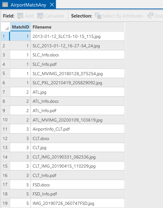

Используя пример данных, описанный выше, и изменив значение параметра Шаблон сопоставления на Любые, вы создадите таблицу соответствий, в которую будут включены все имена файлов, сопоставленные с соответствующими им объектами и правильными идентификаторами объектов, когда нажмете кнопку Запустить. В этом примере была создана новая таблица соответствия с новым именем.
Таблица соответствия, показывающая результаты со значением параметра Шаблон сопоставления Любые
В новой таблице есть строки, которые соответствуют именам файлов (без учета их расширений) с ключевым значением в любой части файлов во входной папке.

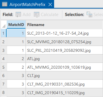

Создание таблицы сопоставления с использованием префикса в шаблоне сопоставления
Используя Префикс для значения параметра Шаблон сопоставления и те же шаги и данные, что и выше, инструмент возвращает значения в ключевом поле, которые соответствуют значению в начале имени файла из входной папки.
Параметр Выходная таблица соответствия с новым именем таблицы, параметр Фильтр входных данных заполнен для файлов .jpg, а для параметра Шаблон сопоставления задано Префикс
На изображении ниже показаны результаты таблицы сопоставления, когда вы настраиваете инструмент на сопоставление только файлов *.jpg с помощью параметра Фильтр входных данных. Фильтры данных могут применяться ко всем шаблонам сопоставления.
Таблица соответствия с результатами использования фильтра *.jpg и Шаблона сопоставления, установленного на Префикс
В новой таблице есть строки, которые соответствуют именам файлов (без учета их расширений) с ключевым значением вначале файлов во входной папке.

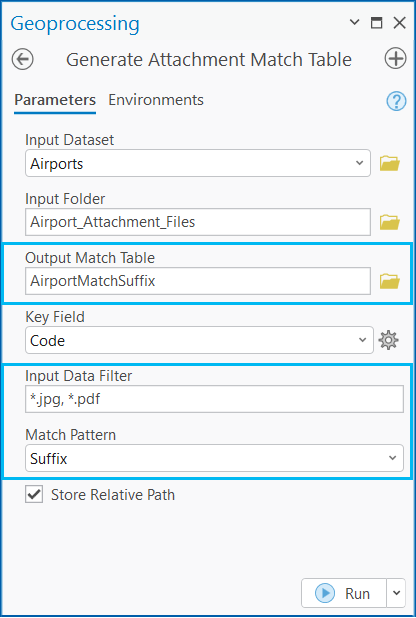

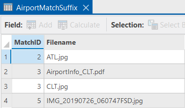

Создание таблицы сопоставления с использованием суффикса в шаблоне сопоставления
Вы можете изменить описанные выше шаги, изменив значение параметра Шаблон сопоставления на Суффикс.
Для параметра Фильтр входных данных задано *.jpg и *.pdf, а для Шаблона сопоставления - Суффикс
Помимо создания таблицы соответствия с Шаблоном сопоставления Суффикс, этот пример вернет только файлы .jpg и .pdf в новой таблице соответствия. Два фильтра в параметре Фильтр входных данных разделяются запятой.
Таблица соответствия, показывающая результаты с фильтром .jpg и .pdf и значением параметра Шаблон сопоставления Суффикс
В новой таблице есть строки, которые соответствуют именам файлов (без учета их расширений) с ключевым значением в конце файлов во входной папке.
