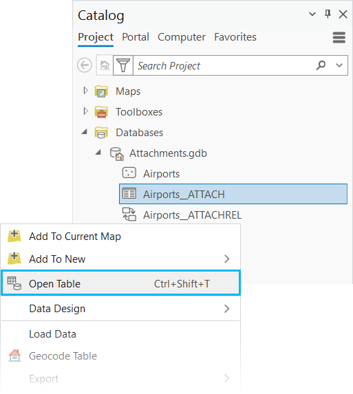

  1. На панели Каталог щелкните правой кнопкой таблицу ATTACH и выберите Открыть таблицу.
    В контекстном меню на панели Каталог отображается опция Открыть таблицу

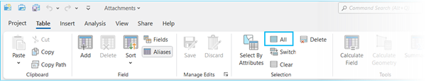

  2. На вкладке Таблица в группе Выборка нажмите кнопку Все, чтобы выбрать все записи.
    Вкладка таблицы с выделенной кнопкой Все в группе Выборка

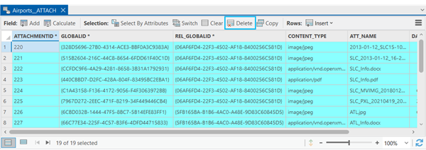

  3. Выбрав все записи, нажмите кнопку Удалить в меню таблицы.
    Таблица ATTACH со всеми выбранными записями и выделенной кнопкой Удалить

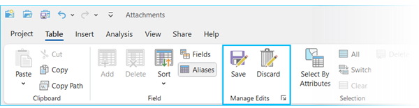

  4. На вкладке Таблица в группе Управление изменениями нажмите кнопку Сохранить.
    Вкладка таблицы с выделенными кнопками Сохранить и Отменить в группе Управление изменениями

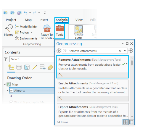

  1. На вкладке Анализ в группе Геообработка нажмите Инструменты и найдите или выберите инструмент Удалить вложения в наборе инструментов Инструменты управления данными.
    Удаление результата поиска вложений на панели Геообработка
  2. В результатах поиска щелкните Удалить вложения, чтобы открыть инструмент.

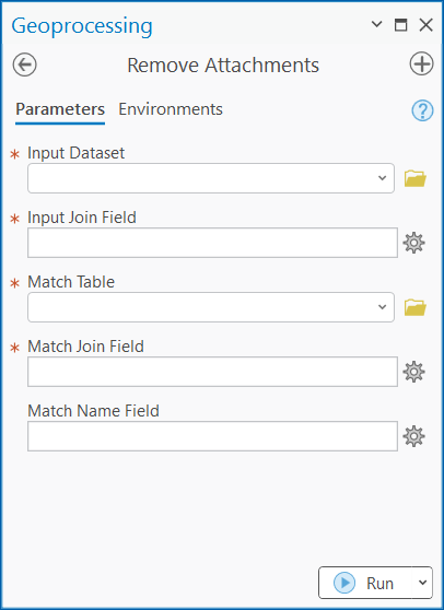

    Инструмент Удаление вложений открывается с параметрами по умолчанию.
    Панель инструмента Удалить вложения
  3. Для Входного набора данных используйте кнопку обзора , чтобы выбрать класс объектов или таблицу, или щелкните стрелку вниз, чтобы выбрать набор данных на активной карте.
  4. Для Входного поля соединения выберите поле из входного набора данных с совпадающими значениями в таблице сопоставлений.
    Это поле является полем OBJECTID, если вы создали таблицу сопоставлений с помощью инструмента Создать таблицу соответствия вложений.
  5. Для Таблица сопоставлений выберите таблицу сопоставлений, содержащую идентификаторы объектов и имена файлов, из которых будут удалены вложения.
  6. Для Поле соединения сопоставления выберите поле в таблице сопоставлений с соответствующими значениями идентификатора объекта.
    Если вы использовали инструмент Создать таблицу соответствия вложений для создания таблицы сопоставлений, то это столбец MatchID.
  7. Для Поле имени сопоставления выберите поле имени файла в таблице сопоставлений.
  8. Нажмите Выполнить, чтобы удалить вложения.
