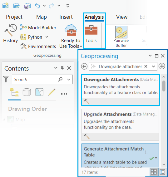

  1. На вкладке Анализ в группе Геообработка щелкните Инструменты.
  2. Найдите или выберите инструмент Понизить версию вложений в наборе инструментов Инструменты управления данными и щелкните результат поиска Понизить версию вложений, чтобы открыть инструмент.
    Результаты поиска инструмента Понизить версию вложений

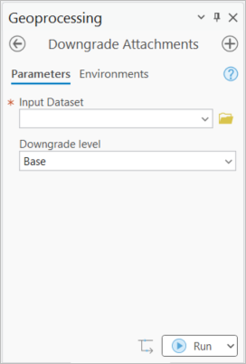

    В диалоговом окне Понизить версию вложений отображается параметр для заполнения входного набора данных и параметр для выбора варианта понижения уровня.
    Инструмент геообработки Понизить версию вложений
  3. В качестве Входного набора данных используйте кнопку обзора , чтобы выбрать класс объектов или таблицу, или щелкните стрелку вниз, чтобы выбрать набор данных на активной карте.
  4. Для Уровень упрощения выберите одну из следующих опций в ниспадающем меню:
    • Базовый — удаляет поля KEYWORDS, EXIFINFO, ATT_TITLE, ATT_ALT_TEXT``ATT_CAPTION и ATT_CREDIT из таблицы __attach. Используется по умолчанию.
    • Только Exif — удаляет поля ATT_TITLE, ATT_ALT_TEXT, ATT_CAPTION и ATT_CREDIT из таблицы __attach. Поля KEYWORDS и EXIFINFO остаются. Минимальная клиентская версия таблицы вложений меняется с 3.7 на 2.6.
  5. Нажмите Запустить, чтобы понизить версию набора данных.
