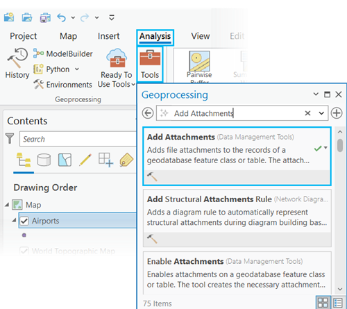

  1. На вкладке Анализ в группе Геообработка нажмите Инструменты и найдите или выберите инструмент Добавить вложения в наборе инструментов Инструменты управления данными.
    Панель геообработки с результатами поиска инструмента Обновить вложения
  2. В результатах поиска щелкните Добавить вложения, чтобы открыть инструмент.

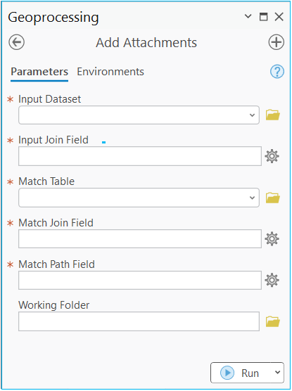

    Появится диалоговое окно инструмента Добавить вложения с его параметрами.
    Диалоговое окно Добавить вложения
  3. В качестве Входного набора данных используйте кнопку обзора , чтобы выбрать класс объектов или таблицу, или щелкните стрелку вниз, чтобы выбрать набор данных на активной карте.
  4. Для Входного поля соединения выберите поле из входного набора данных с совпадающими значениями в таблице сопоставлений.
    Это поле является полем OBJECTID, если таблица сопоставлений была создана с помощью инструмента Создать таблицу соответствия вложений.
  5. Для Таблица сопоставлений выберите таблицу сопоставлений, содержащую идентификаторы объектов и имена файлов, из которых будут добавлены вложения.
  6. Для Поле соединения сопоставлений выберите поле в таблице сопоставлений со значениями идентификатора объекта.
    Если инструмент Создать таблицу соответствия вложений создал таблицу сопоставлений, то это столбец MatchID.
  7. Для параметра Поле пути сопоставления выберите поле имени файла в таблице сопоставлений.
  8. В качестве Рабочей папки используйте папку или рабочую область, содержащую прикрепляемые файлы.
    Этот параметр является необязательным и может быть оставлен пустым, если имена файлов содержат полный путь к данным. В противном случае добавьте расположение папки, если имена файлов короткие (например, image1.jpg и image2.jpg).
  9. Нажмите Выполнить, чтобы добавить вложения.
