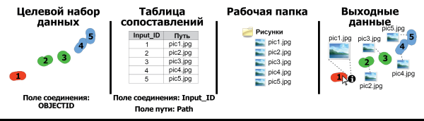

Иллюстрация
Иллюстрация к инструменту Добавить вложения
