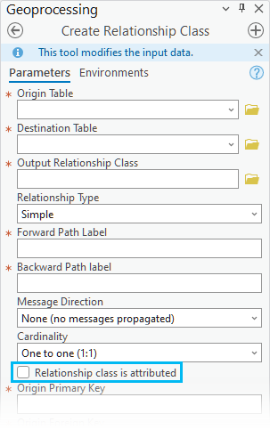

Хотя это и не так полезно, как при использовании отношений "многие ко многим", при настройке отношений "один к одному" или "один ко многим" у вас может возникнуть такая же необходимость в сохранении дополнительных атрибутов в промежуточной таблице. Если это так, вы должны указать это, отметив опцию Класс отношений атрибутирован в инструменте Создать класс отношений при создании отношения, чтобы для была создана промежуточная таблица.
Поле опции Класс отношений атрибутирован в инструменте геообработки Создать класс отношений
Так же, как и в отношениях многие-ко-многим, промежуточная таблица класса атрибутивных отношений связывает значения первичных ключей источника со значениями внешних ключей адресата, позволяя вам сохранять любое количество атрибутов для каждого отношения.
