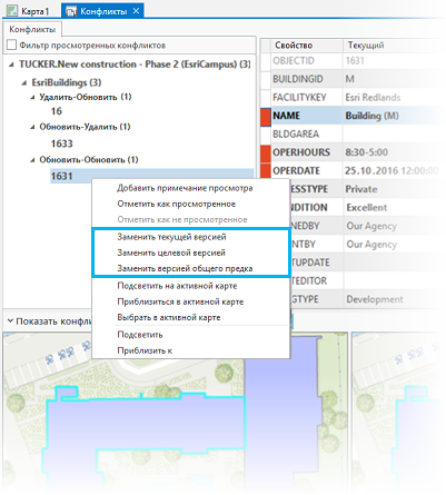

В сервис-ориентированной версии конфликты могут быть обнаружены в процессе согласования, когда именованная версия согласовывается с версией по умолчанию. Например, конфликт возникнет в том случае, если топологически связанный объект или класс отношений изменяется и в текущей именованной версии и в версии по умолчанию.
Подсказка:
Просмотрите конфликты редактирования именованной версии и версии по умолчанию, используя вид Конфликты.
Контекстное меню Конфликты для сервис-ориентированной версии
В сервис-ориентированной версии при устранении конфликтов вы решаете, какое представление объектов и атрибутов следует оставить. Удаление объекта из класса отношений объектов-источников может вызвать отправку сообщения на удаление объекта из класса отношений объектов-адресатов. Поэтому следует учитывать возможные последствия замены конфликтов, возникающих в исходных классах пространственных объектов, участвующих в классах отношений.
Более подробно об устранении конфликтов с классами отношений с помощью сервис-ориентированных версий

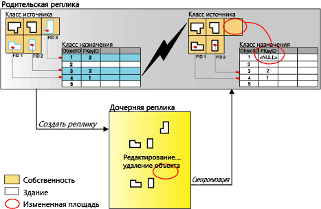

Репликация базы геоданных позволяет реплицировать некоторые или все наборы данных в многопользовательской базе геоданных. Она позволяет определить, какие объекты или строки должны быть реплицированы. Для этого могут быть использованы фильтры и классы отношений. В процессе создания реплики, строки и объекты добавляются в реплику на основании фильтров, определенных в приложении. Затем для присоединения дополнительных строк и объектов используются классы отношений.
Следующий пример иллюстрирует поведение репликации в отношении связанных объектов. В этих примерах используется модель данных простого отношения источник-адресат между объектами собственности, зданиями и связанными с ними аннотациями.
Связанные объекты с репликацией
Более подробно см. в разделе Подготовка данных для репликации.
При синхронизации производится обслуживание отношений. Для двусторонней и односторонней репликации во время синхронизации применяются те же фильтры и правила класса отношений, которые использовались при создании реплики. Все изменения в каждом наборе данных реплики, внесенные с момента последней синхронизации, оцениваются при определении изменений для отправки. Если изменение удовлетворяет условиям фильтров реплики, то оно будет синхронизировано.
Например, некоторые объекты в классе-источнике, такие как здания, были выбраны для репликации. Здания, связанные через класс простых отношений с записями атрибутов в таблице, исключены из реплики. В течение редактирования в дочерней реплике было удалено здание. В процессе синхронизации, чтобы аннулировать отношение с объектом, который был удален, соответствующая запись в поле внешнего ключа в связанном классе-адресате, таблице, установлена как NULL.
Процесс создания и синхронизации реплики при включении связанных записей из простого класса отношений без атрибутов в реплику
Узнайте больше и ознакомьтесь с дополнительными примерами синхронизации с фильтрами и связанными данными
