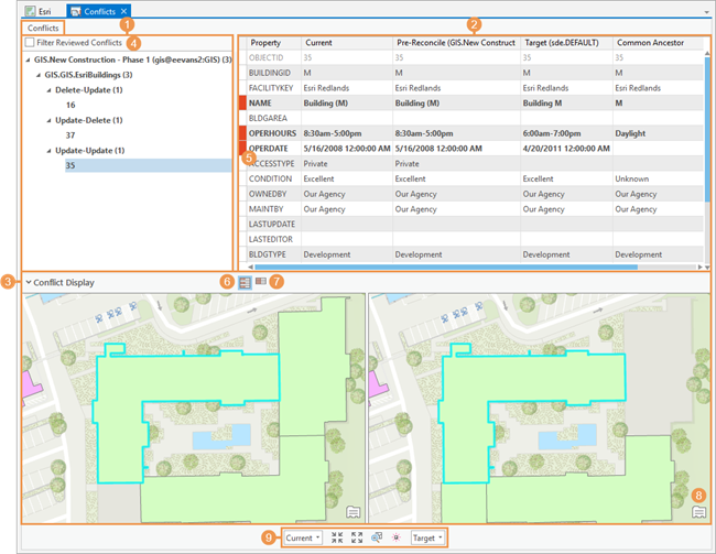

Использование вида Конфликты
В виде Конфликты содержатся все конфликтующие классы объектов, а также их объекты и строки, которые находятся в конфликте. Конфликты организованы по источнику данных, классу, категории конфликтов и ObjectID. Рабочие области для всех карт в проекте перечислены в виде Конфликты. Классы конфликтов представляют собой конфликтующие классы для всей базы геоданных.
Вид Конфликты состоит из трех основных разделов для работы с конфликтами. Список конфликтов содержит все классы конфликтов и конфликтующие объекты. Информационная сетка показывает атрибуты и значения для всех представлений конфликтующего объекта, выбранного из списка конфликтов. Вьюер Показать конфликты используется для просмотра и сравнения различных представлений при редактировании геометрии на карте.
Обратитесь к изображению и таблице ниже, чтобы просмотреть элементы вида Конфликты:
Традиционные нумерованные секции и элементы версионного вида Конфликты
Элемент
Описание
Список конфликтов - раздел списка конфликтов содержит все классы конфликтов и конфликтующие объекты.
Информационная сетка - раздел информационной сетки показывает атрибуты и значения для всех представлений конфликтующего объекта.
Вьюер Показать конфликты - кнопка Показать конфликты открывает раздел вьюера просмотра конфликтов в нижней части вида Конфликты. В нем можно просмотреть отображение конфликтов на карте, а также перемещаться и идентифицировать отображаемые пространственные объекты.
Фильтр просмотренных конфликтов - эта отметка в верхней части списка конфликтов фильтрует список, показывая только конфликты, которые не были рассмотрены.

Список конфликтов
Все конфликты классов и объектов показаны в списке конфликтов в верхней левой части вида Конфликты.
Щелкните стрелку ниспадающего списка объектов , чтобы просмотреть конфликты для каждого объекта. Их можно разбить на следующие категории:
  • Обновить-Удалить – объект был обновлен в текущей версии и удален в целевой.
  • Удалить-Обновить – объект был удален в текущей версии и обновлен в целевой.
  • Обновить-Обновить – объект был обновлен в обеих версиях: текущей и целевой.
Когда вы выбираете отдельный объект ObjectID в списке конфликтов, поля и атрибуты в версиях объекта Текущая, Версия до согласования, Целевая и Общая родительская отображаются в информационной сетке в правой части вида Конфликты.
Подсказка:
Непроверенные конфликты выделены полужирным шрифтом. Рассмотренные конфликты больше не выделяются жирным шрифтом.
В информационной сетке вы можете просмотреть различные представления значений атрибутов для выбранного объекта. Когда у вас имеются атрибуты и их значения для всех представлений конфликтного объекта, то вы можете видеть, как атрибутивные значения отличаются между версиями. Это может помочь вам выбрать, какое представление данных вам нужно сохранить. Все поля отображаются в информационной сетке, а слева от строки появляется красный индикатор для конфликтующих атрибутов.
В следующих столбцах отображаются значения атрибутов для различных представлений объекта:
  • Текущая – представляет текущее состояние объектов и атрибутов в именованной версии. Оно включает в себя любые внесенные вами изменения.
  • Версия до согласования - представляет, как объекты отображались в вашей версии до согласования.
  • Целевая – представляет объекты и их атрибуты в целевой версии.
  • Общий предок – представляет объекты и атрибуты, когда версия была первоначально создана или во время последней операции согласования.

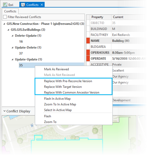

Разрешение конфликтов
При устранении конфликтов вы решаете, какое представление пространственных объектов или атрибутов следует оставить. Независимо от того, выполняется согласование в пользу целевой или редактируемой версии, можно указать, какое представление следует сохранить: представление текущей версии (отображение в версии до согласования), представление целевой версии (отображение изменений, внесенных другим редактором) или представление общего предка (отображение объекта или атрибута в целевой версии).
В виде Конфликты щелкните правой кнопкой мыши версию, набор данных, объект или атрибут и выберите один из следующих вариантов замены:
  • Заменить версией до согласования
  • Заменить целевой версией
  • Заменить версией общего предка
Контекстное меню конфликта для традиционной версии
Ниже приведены различные уровни, на которых можно использовать варианты замены для разрешения конфликтов:
  • Замещение атрибутов - это происходит на уровне поля. При наличии конфликтов в атрибутах достаточно заменить значение атрибута в текущей версии значением из представления текущей версии, версии до согласования, целевой версии или версии общего предка. Для этого щелкните правой кнопкой мыши на атрибуте в конфликте и выберите в меню необходимую опцию.
  • Замещение объектов - это происходит на уровне строки. Можно заменить весь объект представлением объекта в текущей версии, версии до согласования, целевой версии или версии общего предка. Это значит, что все поля в конфликте будут заменены.
  • Замещение на уровне классов - чтобы разрешить конфликт, можно заменить текущее представление всего класса объектов представлением объекта в текущей версии, версии до согласования, целевой версии или версии общего предка. Это приведет к одновременной замене всех конфликтующих объектов и атрибутов, позволяя быстро обновить и заменить конфликтующие объекты. Если в списке Конфликты присутствует несколько объектов, все они заменяются выбранной версией.
