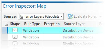

  4. На вкладке Редактирование в группе Управление изменениями щелкните Инспектор ошибок .
    Появится панель Инспектор ошибок, и опция Источник на панели инструментов Инспектор ошибок будет ссылаться на слои ошибок в виде карты.
    Опция Источник ссылается на слои ошибок в виде карты.
