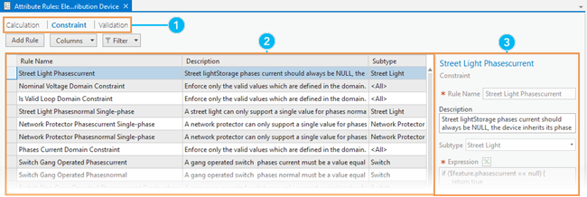

Когда вы открываете вид Правила атрибутов, вы можете просматривать различные типы правил, щелкая вкладки Вычисление, Ограничение и Проверка. Существующие правила отображаются на каждой вкладке, причем правило соответствует отдельной строке. При выборе правила его свойства появляются на панели подробной информации справа от вида.
Настройте вид Правила атрибутов с помощью кнопок Столбцы и Фильтр. Видимые столбцы в списке правил можно изменить, используя кнопку Столбцы. Вы также можете фильтровать правила атрибутов по свойствам правила с помощью кнопки Фильтр. Фильтр использует видимые столбцы в списке правил.
Элемент |
Описание |
Используйте вкладки для переключения между типами правила Вычисления, Ограничения и Проверка. |
Правила перечисляются в табличной части вида. Столбцы можно настраивать так, чтобы они отображали каждое правило более или менее подробно. |
Панель подробной информации содержит свойства выбранного в таблице правила и также используется для ввода свойств во время создания правил. |
