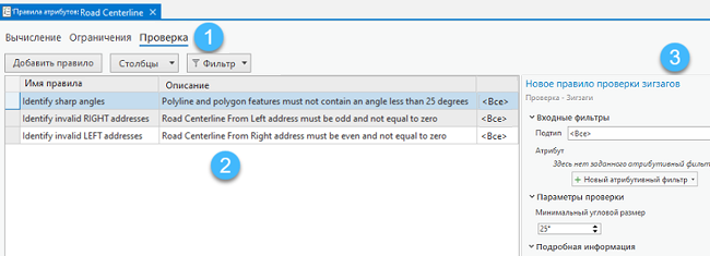

При открытии вида Правила атрибутов можно просмотреть правила источника данных, щелкнув вкладки Ограничение или Проверка. Существующие правила отображаются на каждой вкладке, и каждая строка представляет отдельное правило. При выборе правила его параметры отображаются на панели рядом с видом.
Примечание:
При упаковке карты или проекта с данными, содержащими объекты с правилами атрибутов, убедитесь, что все объекты, правила которых ссылаются на второстепенные объекты, включены в панель Содержание карты, прежде чем упаковывать проект. Это предотвращает нарушение конфигурации правил один раз в пакете проекта.
Настройте вид Правила атрибутов с помощью кнопок Столбцы и Фильтр. Видимые столбцы в списке правил можно изменить, используя кнопку Столбцы. Вы также можете фильтровать правила атрибутов по свойствам правила с помощью кнопки Фильтр. Фильтр использует видимые столбцы в списке правил.
Настройки навигации вида Правила атрибутов
Вкладки используются для переключения между типами правила Вычисления, Ограничения и Проверка.
Правила перечисляются в табличной части вида. Столбцы можно настраивать так, чтобы они отображали каждое правило более или менее подробно.

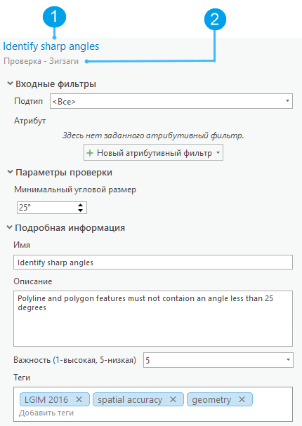

Панель содержит параметры выбранного в таблице правила и также используется для выбора свойств во время создания правил.
Панель правила в виде Правила атрибутов отображает входные параметры для правила и меняется в зависимости от типа проверки, используемой для реализации правила. Вы можете просмотреть подробную информацию о каждом параметре, наведя курсор на значок информации рядом с параметром.
Панель правила атрибутов
Панель для атрибутивного правила

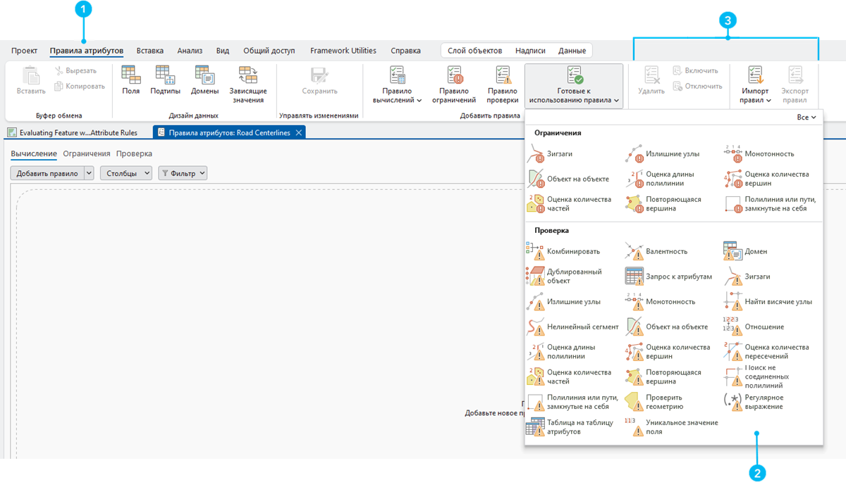

Вкладка Правила атрибутов содержит инструменты для создания и управления правилами атрибутов. Вкладка автоматически показывается, если активен вид Правила атрибутов.
Готовые к использованию инструменты, содержащие Проверки Reviewer
Инструменты управления правилом

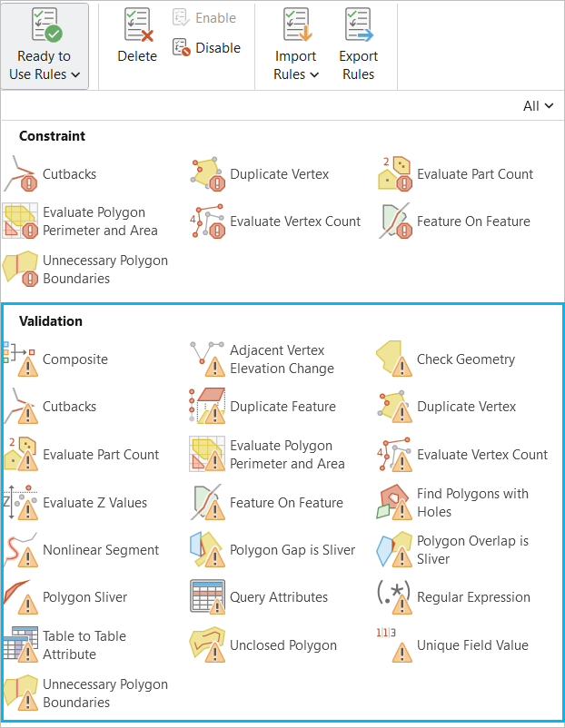

  5. На вкладке Правила атрибутов щелкните Готовые к использованию правила и щелкните проверку из группы галереи Проверка, для реализации правила.
    Галерея Готовые к использованию правила с выделенным разделом Проверка
    Примечание:
    Содержание галереи Готовые к использованию правила меняется, в зависимости от выбранного источника данных.
  6. Настройте необходимые параметры правила на панели правила в виде Правила атрибутов.
    Необходимые параметры отмечены красными звездочками обозначены красным значком звездочки рядом с именем параметра. Когда все параметры будут содержать правильные значения, правило можно использовать.
    Примечание:
    Правила, выделенные красным, не являются корректными и не сохраняться при сохранении проекта. Справка об ошибках в правилах доступна при наведении курсора мыши на заголовок строки.
  7. Кроме того, можно настроить параметры, содержащиеся в панели правила, облегчающие отчетность о качестве данных и корректирующие рабочие процессы.

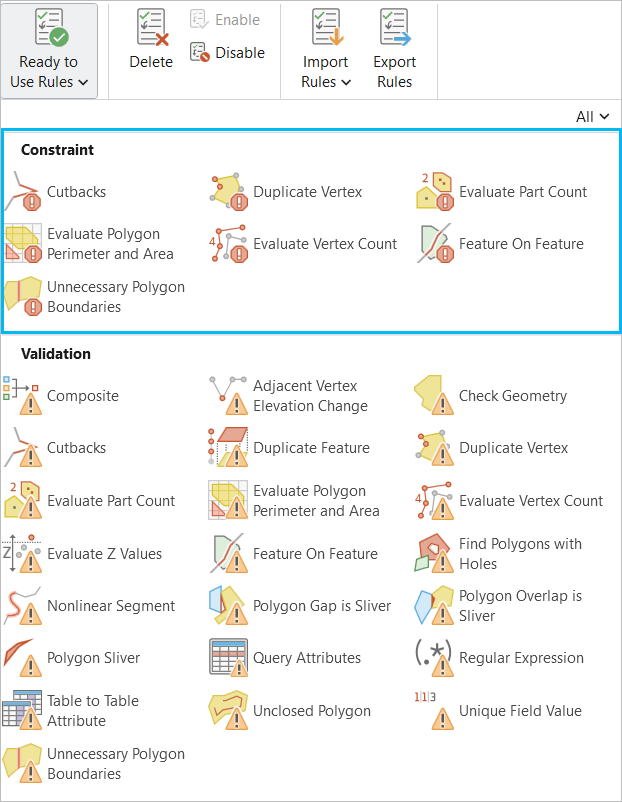

  4. На вкладке Правила атрибутов щелкните Готовые к использованию правила и щелкните проверку из группы галереи Ограничения.
    Галерея Готовые к использованию правила с выделенным разделом проверок ограничений
    Примечание:
