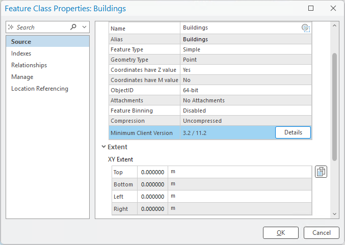

Некоторые типы наборов данных имеют собственные версии, которые отделены от версии базы геоданных и версии клиента ArcGIS. Эти типы наборов данных требуют независимого обновления и имеют свои собственные правила совместимости. Свойство Минимальная версия клиента указывает самую раннюю версию клиента ArcGIS Pro или ArcGIS Enterprise, необходимую для доступа к набору данных.
Подсказка:
На панели Каталог откройте страницу Свойства, чтобы просмотреть значение Минимальная версия клиента.
Страница свойств, на которой отображается минимальная версия ArcGIS Pro и ArcGIS Enterprise, необходимая для доступа к набору данных.
Минимальная версия клиента определяется включенной функциональностью.

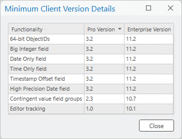

Подсказка:
Нажмите кнопку Подробнее, чтобы просмотреть конкретные функции, включенные в наборе данных, определяющий текущее значение Минимальная версия клиента.
Диалоговое окно сведений о минимальной версии клиента, в котором перечислены функциональные возможности, доступные для набора данных, а также минимально необходимые версии ArcGIS Pro и ArcGIS Enterprise для доступа к этому набору данных.
