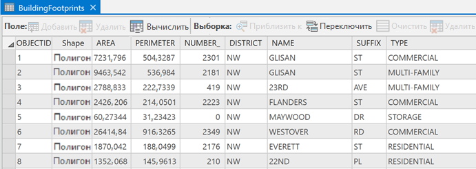

Класс пространственных данных хранится в виде таблицы. Каждая запись таблицы представляет соответствующий пространственный объект. В таблице класса полигональных пространственных объектов на рисунке ниже, поле Shape содержит полигональную геометрию для каждого объекта. Значение Polygon используется для уточнения того, что данное поле содержит координаты и геометрию, однозначно ставящие в соответствие полигону записи таблицы.
Классы объектов хранятся в виде таблицы, каждая строка которой содержит объект.
