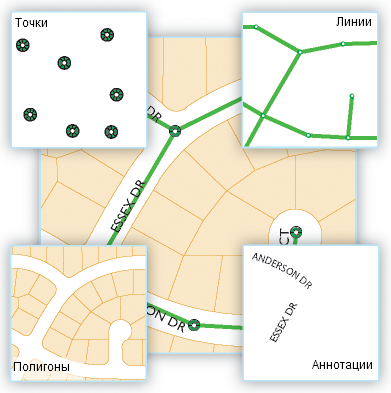

Классы пространственных объектов – однородные совокупности однотипных объектов, каждый из которых имеет одинаковое пространственное представление, в виде точек, линий, или полигонов, и общего набора атрибутивных полей, например, линейный класс пространственных данных для представления осевых линий дорог. Четыре основных типа классов пространственных данных – это точки, линии, полигоны и аннотации (термин, обозначающий текст на картах).
На рисунке ниже они используются для обозначения четырех наборов данных для одной и той же области:
  • Канализационные люки в виде точек
  • Коллекторы
  • Полигоны земельных участков
  • Аннотация названий улиц
Четыре наиболее часто используемых класса объектов базы геоданных
