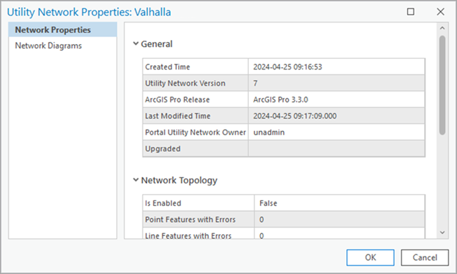

Версия инженерной сети
Значение Версия инженерной сети указывает версию схемы набора данных инженерной сети и записывается в разделе Общие на вкладке Свойства сети диалогового окна Свойства инженерной сети.
Диалоговое окно Свойства инженерной сети
