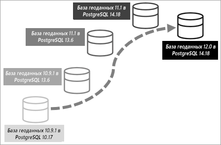

  • Вы можете выполнить обновление непосредственно из базы геоданных версии 11.x или 12.0, если версия базы данных PostgreSQL поддерживается текущей версией ArcGIS.
    Если версия базы данных PostgreSQL не поддерживается для текущей версии базы геоданных, то возможно, вам придется обновить базу данных и базу геоданных несколько раз, прежде чем вы сможете обновить базу геоданных до текущей версии. Чем больше времени между обновлениями базы геоданных, тем больше обновлений вам придется сделать, чтобы перейти к последней версии базы геоданных.
    Например, в следующем сценарии необходимо обновить базу данных и базу геоданных дважды.
    Обновление с гораздо более старой версии базы геоданных требует многоэтапного обновления базы данных и базы геоданных.
    При каждом промежуточном обновлении базы геоданных следуйте инструкциям по обновлению для соответствующей версии базы геоданных, проверяя ее работоспособность при каждом переходе от версии к версии. Аналогично, следуйте инструкциям по обновлению от производителя базы данных для каждой версии базы данных и проверяйте их по мере перехода от версии к версии.
