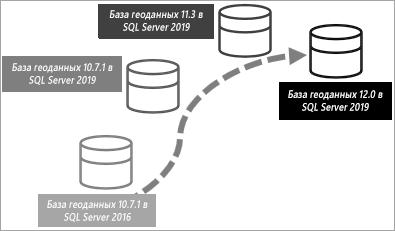

    Если SQL Server не поддерживается ни в версии базы геоданных, с которой вы обновляетесь, ни в версии базы геоданных, до которой вы обновляетесь, то возможно, вам придется обновить базу данных и базу геоданных несколько раз, прежде чем вы сможете обновить базу геоданных до самой последней версии. Чем больше времени между обновлениями базы геоданных, тем больше обновлений вам придется сделать, чтобы перейти к последней версии базы геоданных.
    Например, в следующем сценарии вам придется обновить базу данных и базу геоданных:
    Для базы геоданных версии 10.7.1 в SQL Server 2016 может потребоваться несколько обновлений.
    При каждом промежуточном обновлении базы геоданных следуйте инструкциям по обновлению для соответствующей версии базы геоданных, проверяя ее работоспособность при каждом переходе от версии к версии. Аналогично, следуйте инструкциям по обновлению от производителя базы данных для каждой версии базы данных и проверяйте их по мере перехода от версии к версии.
