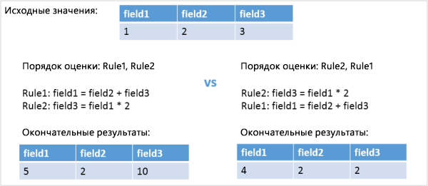

Порядок оценки важен, когда существуют зависимости от других полей, которые вычисляются для сохраняемого пространственного объекта. Следующее изображение показывает, как результаты двух правил вычислений могут отличаться в зависимости от порядка оценки правил:
Пример отличающихся порядком оценок
Порядок оценки – это свойство правила атрибутов, которое можно просмотреть с помощью вида Правила атрибутов, также можно использовать функцию arcpy.Describe для печати свойств правила атрибутов. Порядок оценки изначально определяется порядком, в котором создаются правила для набора данных, и этот порядок хранится в виде целочисленного значения, начинающегося с 1. Порядок увеличивается на единицу при создании каждого нового правила. Правила пакетных вычислений и правила немедленных вычислений независимо поддерживают собственный порядок оценки.
В виде Правила атрибутов перечислены правила вычислений на основе порядка оценки в разделах Немедленные и Пакетные. Чтобы внести изменения в порядок оценки, отредактируйте столбец Порядок в виде Правила атрибутов или используйте инструмент Изменить порядок правила атрибутов.
